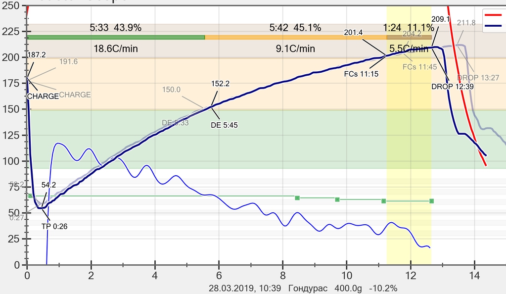

Крайняя обжарка весьма неплохо выглядит. Ждем отзыв как на вкус. Стандартов действительно нет наверно. Вот даже сделав крышку-держалку для фена вы поменяли условия обжарки. Если кофе Вам по вкусу значит все хорошо. Поэкспериментируйте со временем обжарки, степенью обжарки. Я так же грею ведерко до 180-200 при 77% мощности и в конце обжарки поэтапно снижаю до 67%. Прилагаю профиль обжарки. Видно что при равных условиях обжарки, по сравнению с эталонной обжаркой, время обжарки на минуту раньше пришлось завершить.
О!, так значит некий эталон по общему времени и по времени первого крека все же имеется и вы к нему стремитесь. Если вкратце то в идеале получается:
1) Загрузка зерна на 187 градусах 2) греем не сильно до 150 градусов и около 6 минут 3) примерно следующие 5 минут уходит, что бы достичь 200 градусов и первого крека 4) еще 2. мин 15 сек (это как раз 15% от общего времени эталонной обжарки 13 мин. 27 сек) должно было уйти на крек, но у вас вышло чуть меньше
Рекомендация уже много где встречающая - что первый крек (с момента первых щелчков) длится 15-25% от общего времени обжарки, у вас эталонная заложена на нижней границе 15%.
Такой график информативный позволяет строить обычная термопара и ...... или как правильно назвать? Есть ссыль где попроще объяснено как сколхозить такой девайс для обычного пользователя mac?
Lostin: эталона по времени нет. более того, разные ростеры будут более-менее одинаково жарить одно и то же зерно за разное время. Разное зерно нагревается по разному и время входа в крак то же разнится... График обжарки без привязки ко времени у всех сортов должен выглядеть примерно так как на картинке выше. Почитайте Скотта Рао, многие вопросы прояснятся.
Есть специальная программа которая ведет лог обжарки кофе называется Artisan (бесплатная) + цифровой термометр Mastech MS6514 (около 3.5 тыс на алиэкспрессе) который можно подключить к компу черех usb Поищите слова Artisan+MS6514 и найдете тут тему как настроить соединение. Правда все это на windows.
