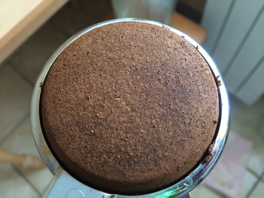

Здравствуйте! Есть старая версия этой машины (до 2015), но постоянный пробой таблетки (пробовал WST, утрамбовывать в два слоя, менять помол), все равно стреляет из каналов открытого портафильтра. Помпа EX5, видимо, дает давление значительно больше 9-ти. Кофемолка zassenhaus quito. Перед тем, как вставить холдер делаю пролив в 2 сек. Даже стравливал давление паром одновременно с включением. Таблетка при стряхивании идеальная, с порами от корзинами и без трещин. Видел видосы, когда при большом давлении таблетка подлетает вверх (с просрачной корзиной) Тампер Motta 58.4, корзина на 17 грамм. Также есть однопорционная Industria Materiali Stampati B70 1T H26.5 E на одну порцию, но тоже все печально. Усилие при темперовке без потряхиваний и постукиваний около 10-15 кг, т.е. таблетка не деформируется, все ровно, без перекосов. Здесь видео как происходит пролив: -[ссылка]-
От кофемашины в этой проблеме не много. Давление в старой версии задается OPV, легко исправляется даже без манометра, известно на сколько крутить соответствующую деталь. Но главные проблемы в таблетке.
Drum_p: манометр на портафильтре должен показывать 12 бар. Разберите пружинный клапан на выходе из группы, оцените визуально износ и его чистоту. Как вариант, можно заказать новый клапан например на Профзипе.
Благодарю вас! Сейчас нет возможности заказать новый холдер для манометра (есть только бездонный). А вот проверить клапан сброса или поставить электронный регулятор мощности помпы будет значительно проще. Да и манометр планирую в корпус врезать. Кстати, TMN, был в гостях бариста (4 года опыта работы), раз 5 подряд у него пробивало таблетку очень сильно. По поводу кофемолки - да, есть сомнения. Несмотря на то, что в одной кофейне сравнивали ее с команданте, помол не хуже.
Вот профи-то, как правило, с распределением сильно не заморачиваются, с работой на потоке это плохо монтируется, портофильтры с носиками, клиенты нетребовательные.
Если OPV ранее не ковыряли, он настроен сейчас на 12 bar -[ссылка]- Нужно просто разобрать OPV и повернуть деталь на 270 градусов против часовой. Проблемы с пробоями это не решит полностью, но будет немного проще решать. Я настраивал с манометром, получилось тоже 270 градусов. -[ссылка]-
