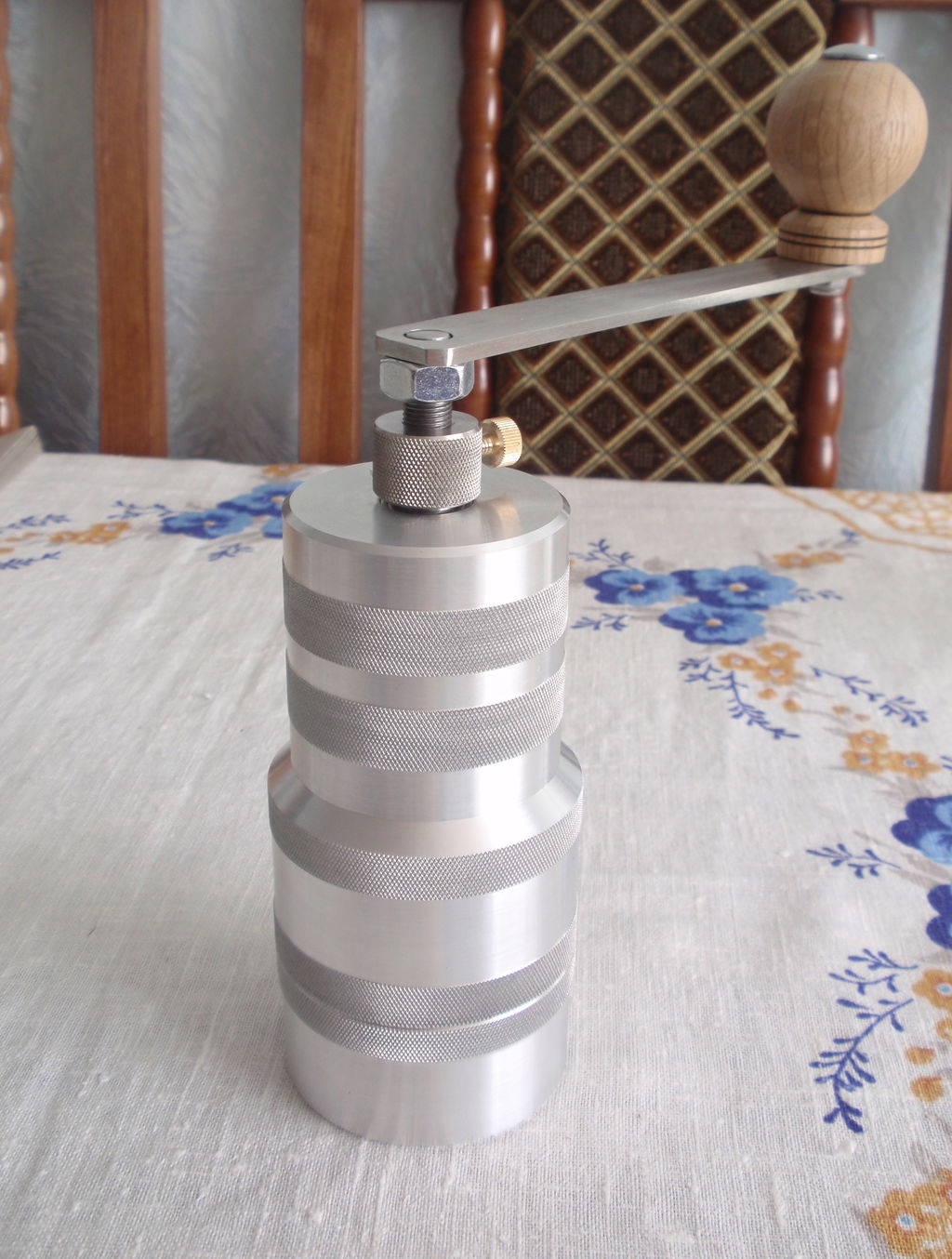

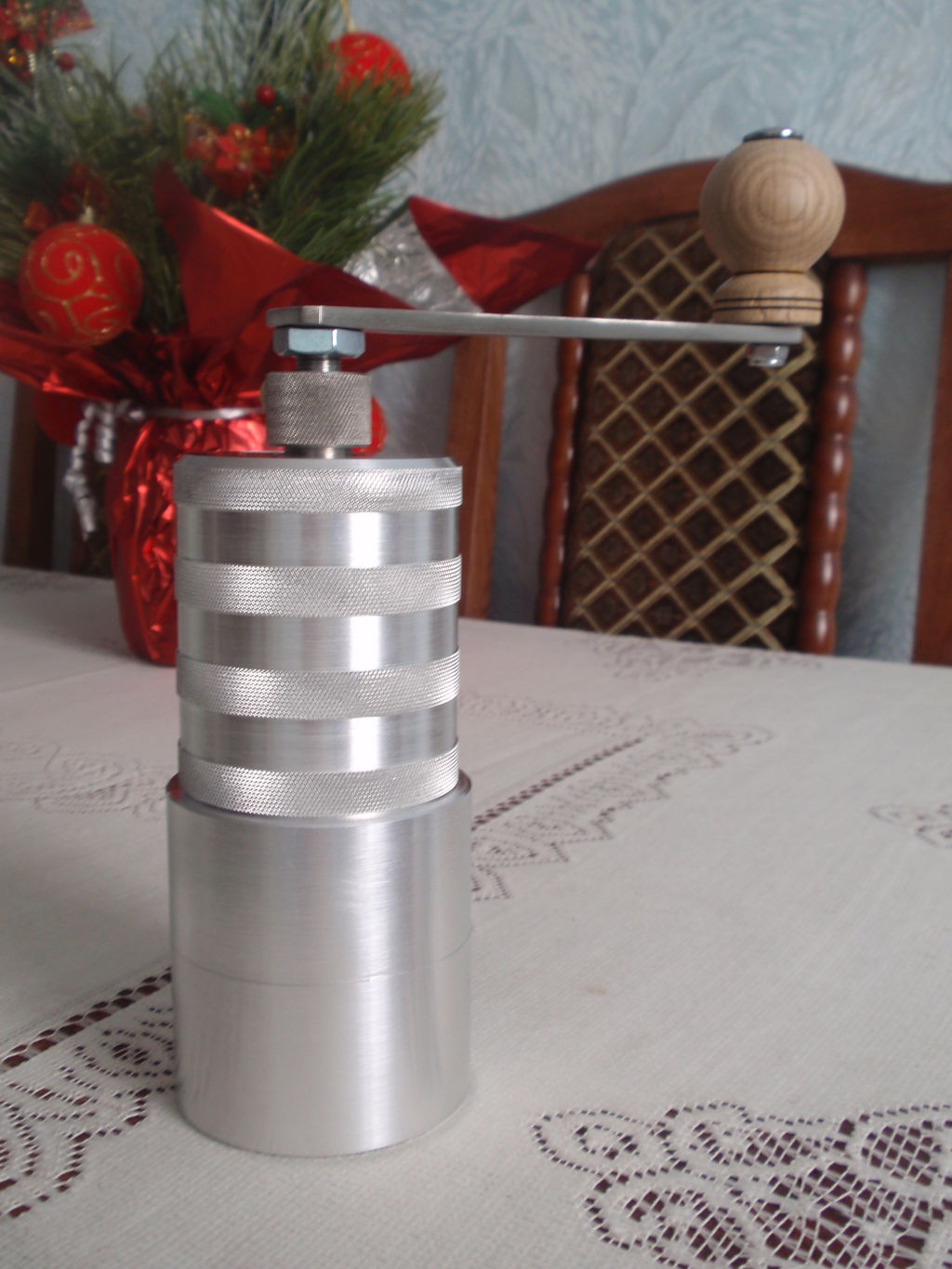

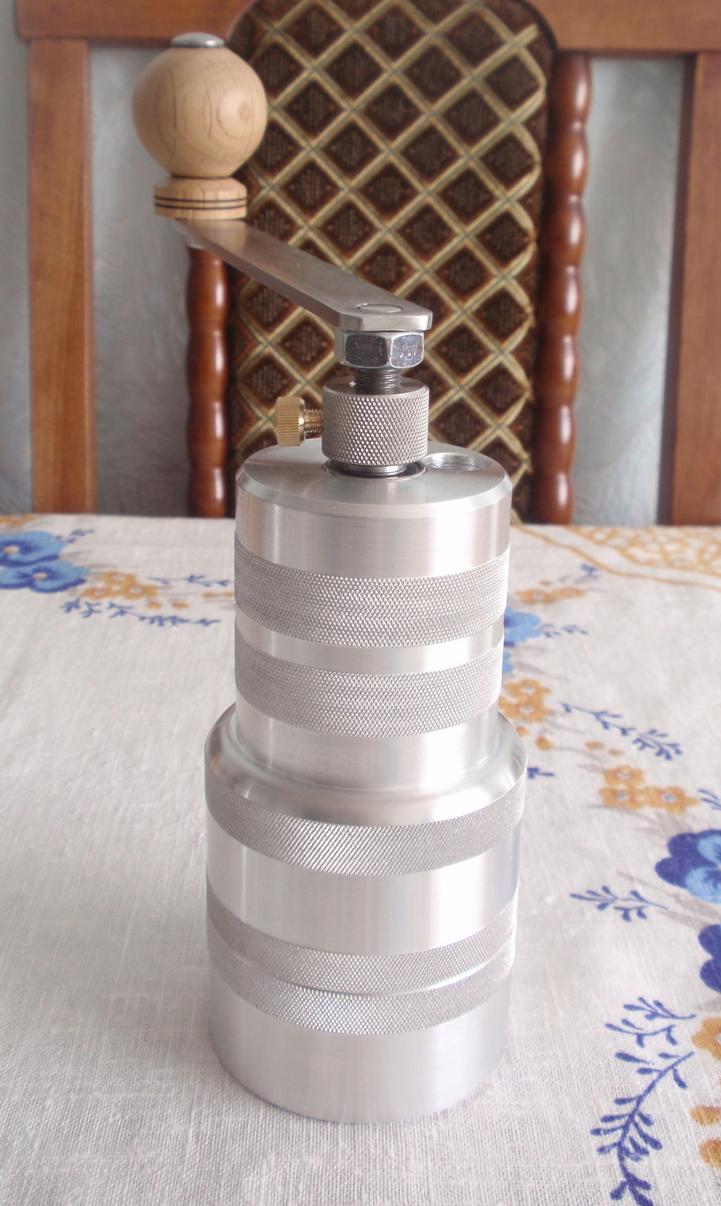

Всем, день добрый! Хочу представить к вниманию прототипы новых облегчённых кофемолок из цельной дюрали 68 и 63 мм. Кофемолки были спроектированы с учётом многих замечаний и пожеланий форумчан. Трубные из нержавейки уже войдут в историю и производится больше не будут. 47 вариант на новый лад будет разработан немного позднее. Начнём по порядку. 68 мм вариант в рекламе не нуждается и выглядит так:
Каковы отличия от своих старых стальных сородичей: - Вес кофемолки стал меньше. Раньше 68 весила 1.75 кг, а сейчас 1.18 кг, то есть 600 грамм она потеряла. Вес 63 мм варианта 1.08 кг. - Раньше в трубных вариантах идеальная соосность была большой редкостью, сейчас же это явление будет постоянным - Для обеспечения более удобного хвата сделана зауженность в месте хвата руки, а накатка предотвращает проворачивание кофемолки во время помола. - Резьба на валу для регулировки помола теперь с шагом 1 мм, против 1.75 ранее, что позволяет более тонко и удобно производить подстройку. - Латунный контрящий винт перенесён ровно по центру регулировочной гайки - Ручка для помола на 68мм версии удлиненна до 180 мм, против 165 ранее. В 63 версии - 170мм. В дальнейшем планирую сделать другие съёмные ручки, не прибегая к помощи гаечного ключа - Более монолитная конструкция кофемолок с минимумом запчастей На результат в чашке конечно же новая конструкция не повлияла, все улучшения были сделаны исключительно для повышения удобства и совершенства кофемолок.
Всем будет интересно услышать несколько слов о новинке 63 мм молки. Кофемолка была сделана как промежуточный вариант между 47 и 68 мм. Она немного уже по диаметру, чуток легче по весу, немного легче молоть кофе, я по крайней мере уже могу молоть на весу, не делая упор в тело. Жернова используются от кофемолок Macap. В общем кофемолка для тех, кому не хочется приобретать 47мм вариант, а на 68 силёнок чутка не хватает то это как бы является золотой серединой. По вкусу с 68 отличия особого не заметил, при правильном подходе он одинаков. Собственно пару шотов сделанных из под обеих кофемолок. Вот после 68:

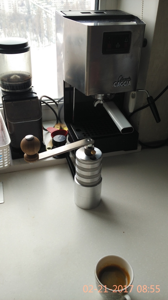

Хочу написать отзыв. Пользуюсь молкой в обновленном варианте порядка двух месяцев. Могу сказать за это время электро молка Саеко включалась ровно два раза. Где то через месяц после получения от Виталия молки, тоесть к помолу привык ручному. Приготовил эспрессо и неприятно удивился для чистоты помолол еще раз результат улучшился, но всеже не то. После этого электро стоит без дела. К справедливости стоит отметить что помол и там и там на мой субъективный взгляд приблизительно равен, а вот процент кофе что попадает в чашку от предыдущих помолов у ручной в разы меньше это обнаружилось во время очистки саеки начистил я как минимум на еще одну чашку. Отсюда и замечательная разница во вкусе. В общем молкой очень доволен. Накатка очень кстати в руке лежит очень удобно. Еще хочу сказать что как для меня подстроечная шкала мега удобная штука особенно в первые месяцы когда подбираешь помол. И насчет ручки - на 63 жерновах стандартной ручки вполне хватает как для эспрессо, а вот для турки желательно подлиннее или чтобы это делал кто то другой

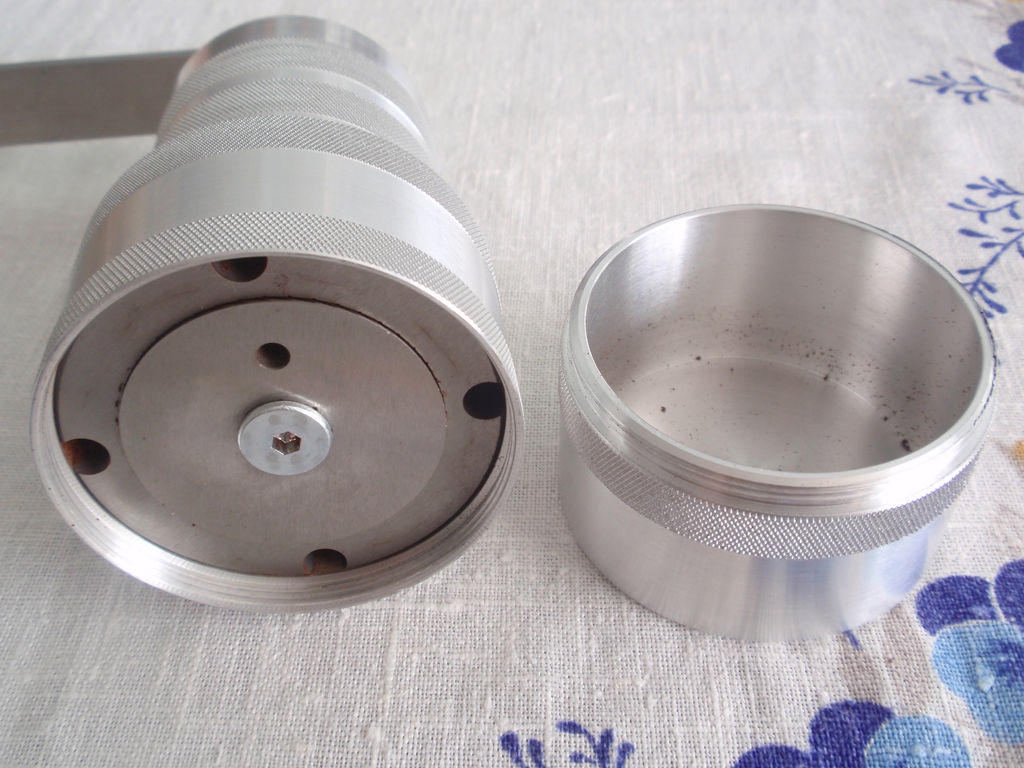

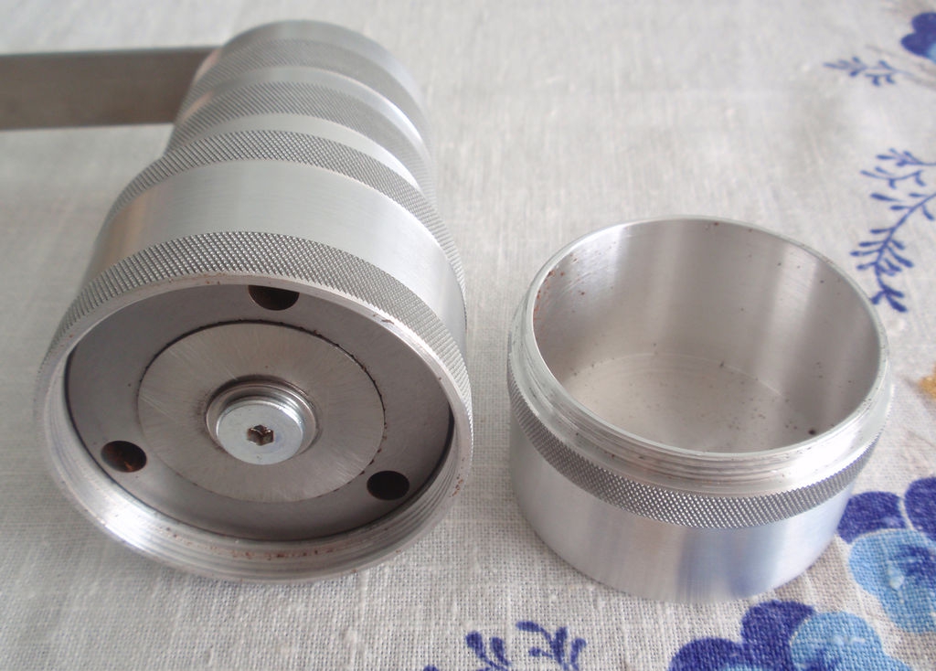

Ребята, спокойно. Это реальный человек, мне не за чем себя рекламировать, когда спрос превышает предложение Действительно был самый первый тестовый вариант 63мм, который я не анонсировал, а хотел немного внести коррективы в дизайн и конструкцию и за одно сделать и 68 вариант для анонса. Выглядел он так:

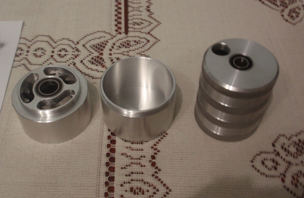

Регулировка занимает от 5ти до 10ти секунд. И еще от себя бы хотел добавить что для тех кто захочет посмотреть как молка устроена ВНИМАНИЕ!!! На той части молки там где жернова левая резьба и откручивается по часовой стрелке.

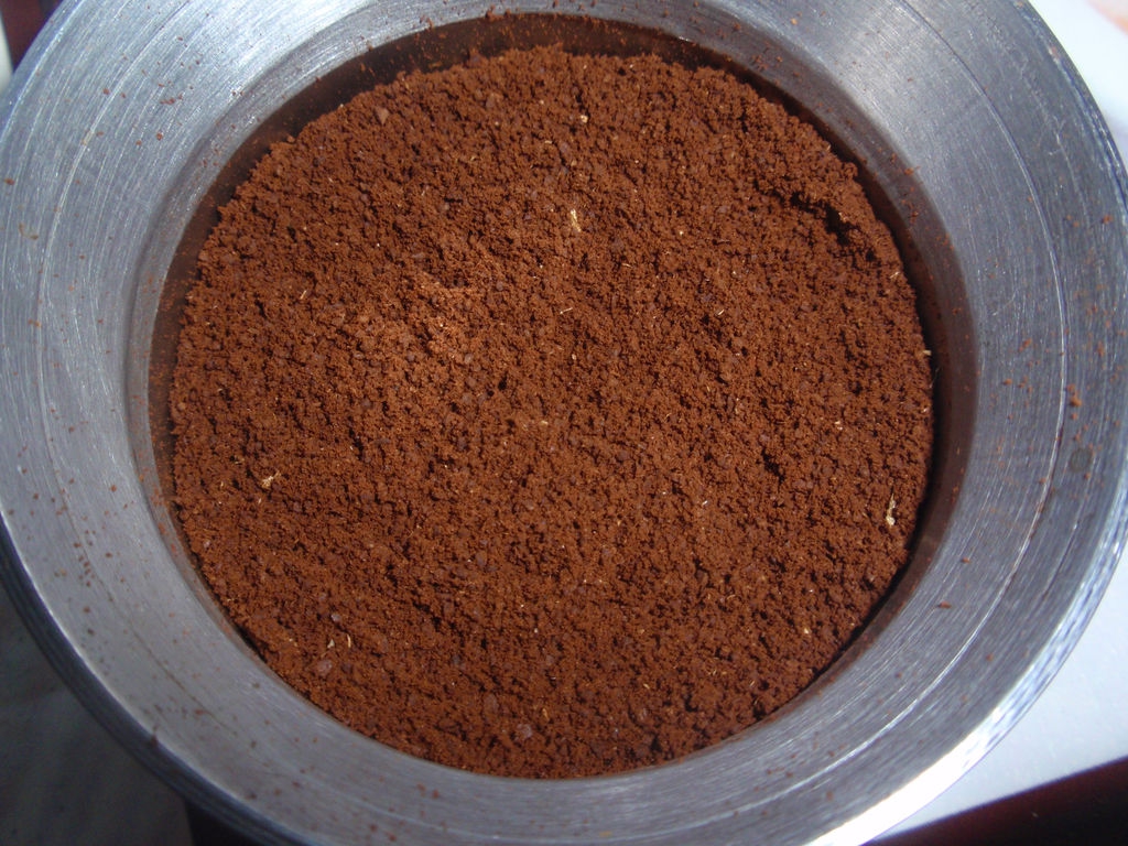

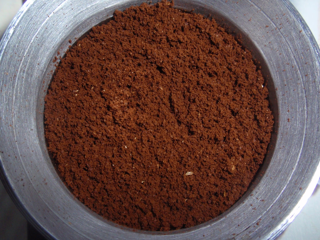

Автор уже сказал, что не пачкает. Меня вот другое интересует, насколько легче крутить 63 молку по сравнению с 68? И по минимальному помолу. Новая 63 молка так же может молоть "в муку", как 68 или все-таки помол чуть крупнее, ближе к 47 молке?
Корпус руки не пачкает совершенно а вот нерж без насечки удержать я думаю это еще то занятие. Помол можно организовать в муку, но это очень как по мне трудоемкое занятие. Для муки я как в начале собирался сделал бы себе подставку под углом из дерева так как основная трудоемкость это удерживать молку даже с насечкой, а не крутить ручку, для эспрессо я молю на весу без упора главное задать соответственный ритм кручения чтоб не было затыков. У меня так же есть молка Ереванского завода как выкладывал Виталий где то между первой и 75й страницей вот она мелет идеально в муку, но стоять и маслать в течении минут так 7-10 это выше моих сил и желаний она была увезена на дачу где к ней в комплекте есть шуруповерт. А на этой молке мука получается может за минуту может за полторы, но это всте таки не 10. Разница вобщем колосальна и я не молол 68ми жерновами, но думаю для турки 63 самое оно.
Понятно, но вот вопрос: "мука" ли это? 47 молка мелет очень мелко, но, насколько мне известно, 68 выдает реальную "муку". Хотелось бы понять, ближе к какой молке в этом смысле 63. Сразу выношу за скобки вопрос о надобности в таком помоле.

Наверное, это зависит от конкретной молки. Величина помола зависит от зазора между наружными кромками жерновов в зоне выхода помолотого кофе. Моя 47-ая дает более мелкий помол, чем та 68-ая, с которой сравнивал

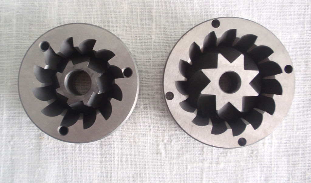

А насчет усилия - ты ведь вроде бы уже неоднократно писал о том, что прилагаемое усилие зависит от следующих моментов:
- заточки (направления) жерновов (к слову, владельцы HG One плакались когда Mazzer 83mm версию тихонечко сделал более агрессивной) - количества "зубьев" на жернове, на твоем фото 63 против 68 хорошо видна разница в количестве режущих поверхностей.
