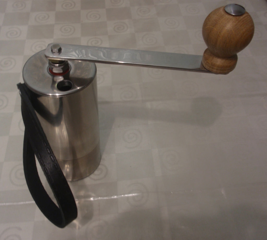

Привет! На днях дали попользоваться описываемой в этот теме молкой. Расскажу своё впечатление о ней и дам краткое сравнение с Pharos.
Итак... Вещь компактная, но весьма тяжелая. Корпус полностью гладкий, из-за чего держать ее при помоле неудобно, не спасает даже кожанная ручка.
Зерна засыпются через малеленькое отверстие. Это доставляет неудобство, приходится буквально вбрасывать внутрь по зернышку. Думаю для ускорения можно использовать воронку, но бывшая у меня под рукой не влазила в отверстие. Почему так сделано - понятно, если отверстие увеличить, пришлось бы мастерить шторку для зерен, а это удорожание и усложнение.
Я молол мягкие зерна, в темной обжарке и весело не было. Думаю, что средняя обжарка, или более твердые зерна сделают помол весьма затруднительным. Просто поставить молку на стол, держать ее одной рукой и молоть другой у меня не получилась, она постоянно скачет, удержать ее одной рукой сложно. В результате я садился на стул, обхватывал молку ногами и молол.

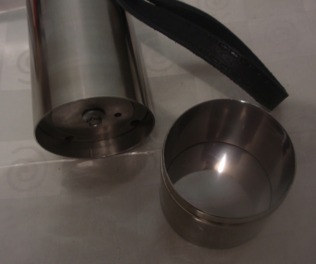

После помола нужно открыть нижний стаканчик. Сделать это оказалось, как ни странно, очень сложно. Я проворачивал стакан вокруг оси, одновременно тянув его вниз, но он совсем не поддавался, а сильно тянуть нельзя - рассыпется смолотый кофе. Позже я нашел способ, которым можно довольно быстро снять стакан, так что одной проблемой меньше
Ну а дальше - пару раз стукнул стакан и вот он помол собран на дне! Тут прикол в том, что стакан весьма широкий и засыпать прямо из него в портафильтр без сноровки/приспособлений не так уж и просто, можно просыпать кофе. Поэтому я, через воронку. ссыпал помол в стаканчик с узким горлышком и уже из него засыпал в холдер.
Величина помола настраивается крутя гайку. Шкалы нет, но можно распечатать и вырезать шкалу из бумаги и наклеить на верхнюю грань.
Теперь проблема посущественее - молка идет с ненастроенной соосностью жерновов. Возможно это вина двух точек крепления вала или просто нет высокоточного оборудования для настройки - я не могу скзать. Проверить это легко, нужно взять молку рукой так, что-бы молка была параллельно полу, ручка свободно вращается сбоку, а потом еще наклонить вниз на угол примерно 45 градусов. В этом положении можно сделать 1-2 поворота ручки, после чего вращать ее уже не получается - происходит смыкание верхних жерновов с нижними.
В сравнении с ней Pharos-ом пользоваться удобнее во всем, за исключением необходимости выбивать помол. Зерно засыпается через большое отверстие, у молки большое основание, которое ее удерживает на месте во время помола. После помола его нужно выбить и это главный его недостаток. С опытом это занимает все меньше времени, но если воздух в помещении достаточно влажный, выбивание "доставляет". С другой стороны, узкое горлышко его канала, которое превращает выбивание в спорт, является его же преимуществом - я могу выбивать сразу в стакан с узким горлышком (из него удобно засыпать в холдер), не пользуясь воронкой и промежуточным стаканом. И наконец главное - у Pharos-а жернова правильно настроены, в любом положении ручка вращается свободно и очень плавно.
По вкусу результат очень похож, за исключеним того, что на одном и том же объеме напитка Pharos дает несколько более насыщенный вкус. Так же мне показалось, что с помолом на Pharos-е струйка кофе начинает бледнеть несколько позже, чем на молке Black Jack-а. Тут, я думаю, сказывается разная подгонка жерновов.
В целом впечатление о молке Black Jack-а таково, что это, всё-таки, не коммерческий продукт и молкой пользоваться весьма тяжело. Это вариант для самых отчаянных любителей большой коники, для которых остальные варианты, по разным причинам, недоступны.
