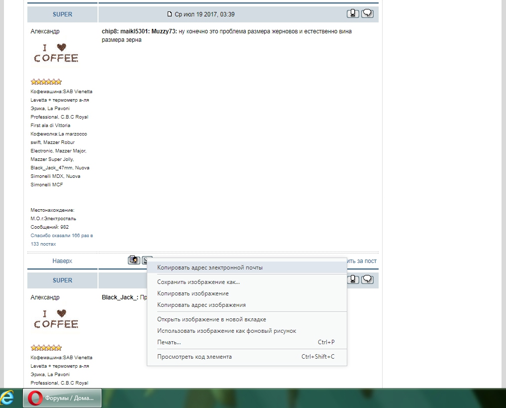

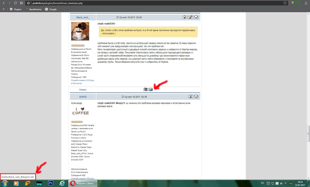

я в курсе, но у меня не установлена почтовая программа поэтому не видно адреса
Привет. Шутишь? Чтобы увидеть адрес электронной почты не нужна почтовая программа. Первый способ просто на вести курсор на конвертик и увидеть в нижнем левом углу адрес (см. скрин)
