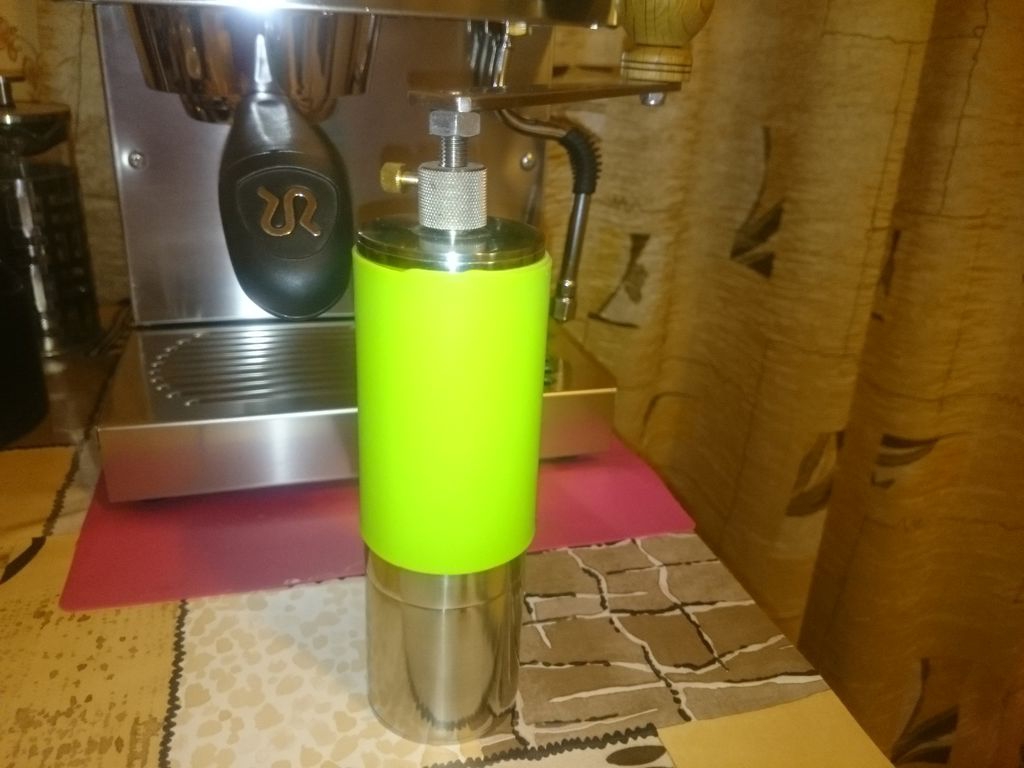

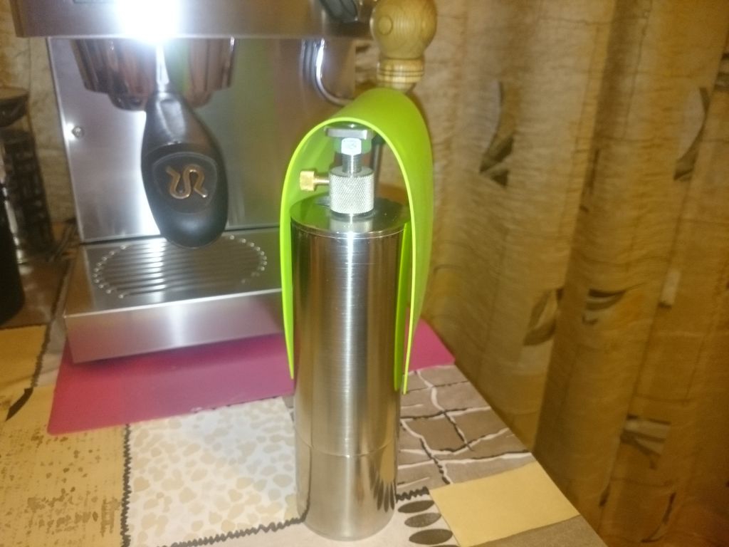

Некоторое время назад обсуждали разные варианты "чехлов", чтобы нержавейка не скользила в руке. Пробовала, не нравился внешний вид, когда на молку что-то натянуто. В результате отрезала от тонкого силиконового коврика полоску, получается 2 оборота, ничем закреплять не нужно, смололи, полоску убрали. Коврик толщиной 1 мм, размер 38х27 см (под Сильвией на фото такой же).
