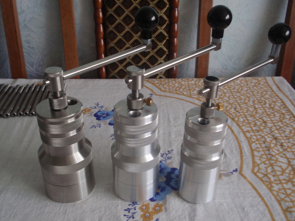

В этой партии на заказ была сделана кофемолка 68мм полностью из нержавейки. Вот так она выглядит на фоне всей линейки кофемолок от 68 до 47 с опциональными новыми съёмными ручками.

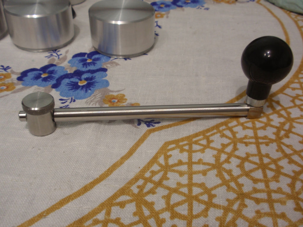

Вес её получился 1746 грамм, в точности как были мои старые версии. Конечно по сравнению с дюралью получилась очень добротная и на века. Цена её получается 299$ Ручка была переработана на быстросъемную для любителей носить кофемолку с собой. Принцип простой, просто отвинчивается рукой стопорный винт с накаткой и ручка вытягивается.

А вот в суровой действительности, есть ощутимые преимущества от формы молок в их современной версии по сравнению с их первыми версиями?.. Мне вот, чисто эстетически, нравится минимализм цилиндра из нержавейки С гайкой даже лучше
jiffy: есть ощутимые преимущества от формы молок в их современной версии по сравнению с их первыми версиями?
Конечно есть и это в первую очередь удобство удержания. По сравнению со старой версией небо и земля. maikl5301:
Все таки, на мой взгляд, первые экземпляры из нержавейки солиднее и стильнее
Возможно. У каждого свой вкус конечно же, но новые были сделаны с учётом пожеланий по удобству. Поверьте, если возьмёте в руку новый вариант и попробуете помолоть то красота и стиль уйдут сразу на второй план))
Конечно есть! Примерно такая же как между синей и черной BMW M5
