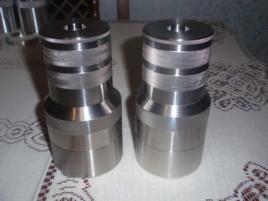

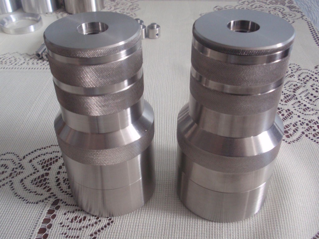

Всех приветствую! Получил первый экземпляр из титанового сплава, пожалуй он будет и последним. Как оказалось в ходе обработки сплав оказался не ВТ1, а ВТ5, который твёрже нержавейки ровно в два раза. Токарь убил в хлам несколько свёрл пока его сверлил для проточки, а также точил несколько раз резцы в ходе обработки. Обрабатывается словно калёную сталь точишь. ВТ1 сплав по твёрдости такой же как и нержавейка, но в лотерею что опять не то пришлют, больше неохота играть. Поэтому на выбор теперь остаются только варианты из нержавейки и дюрали. По весу заготовка из нержавейки весит 766 грамм (попросил токаря облегчить), а вес в сборе будет составлять примерно 1.5 кило, против 1.8 первых экземпляров. Вес титана 561 грамм, почти ровно на 200 грамм легче. Выглядят кофемолки практически неотличимо. Титановая версия на фото чуть больше в диаметре в месте жернов.

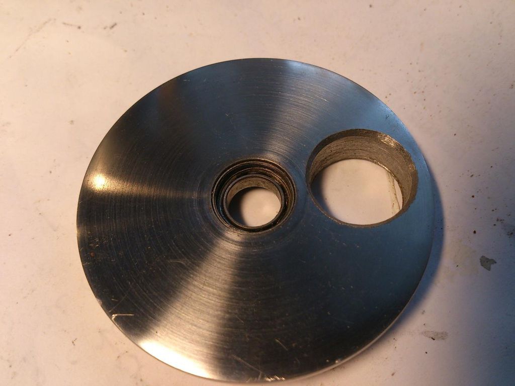

Laz: Да, это заготовки под 68 жернова. А на счёт экономии даже не знаю, стоят ли эти 200 грамм дополнительных 70$ вложений? Всё равно желающих на него особо и нет.
