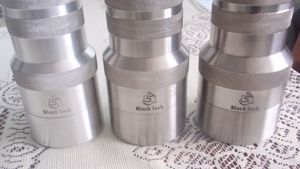

Лучше всего и контрастнее выглядит на нержавейке:) Те кто имеют уже кофемолки и хотят сделать себе такой логотип пишите в лычку или на почту, скину исходник.

Всем, привет! Обновил немного конструкцию кофемолок. Улучшения направлены на удобство засыпания кофе. Теперь можно сыпать хоть напрямую с пакета, хоть со стаканчика, хоть с маленького ведёрка:) Также из-за углубления в крышке стало удобнее притягивать винтик регулировки помола. Крышка отвинчиваться теперь будет и в моделях из дюрали. Также на заказ была изготовлена кофемолка с оригинальными жерновами от маззер 71 диаметра (крайняя слева на фото) Молоть на ней как мне показалось немного тяжелее, нежели на 68, но в целом разница не существенная. По вкусу сказать объективно сложно, т.к сварил на ней всего пару шотов, но мне понравилось. Я думаю будущий владелец когда получит, поварит и сравнит ощущения по сравнению с бывшим 68 вариантом, потом поделится с нами более объективными выводами Модельный ряд слева направо: 71(нержавейка), 68 (нержавейка), 68 (дюраль), 63 (дюраль)

Black_Jack_: имхо, данное изменение в конструкции надо делать в качестве возможной опции к основному изделию, поскольку, при таком расширении молки в верхней части, например у меня, рука туда уже не помещается, соответственно надо удлинять узкую часть, а это уже увеличение габаритов. Также, по моему мнению, чуть потеряла во внешнем виде, широкая-узкая-широкая... Имхо предыдущий вариант идеален. Расширение для удобства засыпки, можно предлагать в качестве опции к базовой моделей, специально для больных Паркенсоном.
Как раз таки отличный аппгрейд. Бортик не дает зернам вылетать за верхний периметр молки, а увеличенное отверстие не необходимость, но облегчает загрузку зерен в бункер молки. И какая же у вас рука, если умещается по ширине верхней части кофемолки? У меня в обхвате молка лежит отлично
