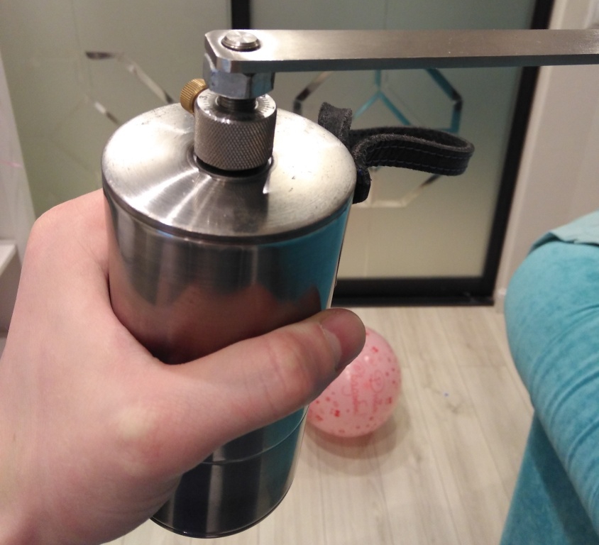

Вообщем коника BJ68 у меня на руках. Брал не у Виталия, Б/У с рук. Хочется поделиться впечатлениями.
Сразу говорю - это просто мое личное мнение о молке данной ревизии. Ни в коем случае никого не критикую, наверное многие недостатки убраны в последней версии.
При первом взгляде - господи, что это))). Затем, присмотревшись, понимаешь, смотрится очень солидно. В руке ощущается еще солиднее, очень так по мужски (приятная тяжесть). Когда взял в руку, села как влитая, еще подумал чего это на форуме все пишут, что держать не удобно, очень даже удобно,но вот только в статике)))
И так, впечатления от процесса использования: Зерно от Тэйсти-Милд. Засыпать показалось довольно удобно, хоть и пишут, что отверстие маленькое. Засыпаю через горлышко отрезанной бутылки. Первый раз решил помолоть для турки 18г. в пыль.
А вот с выставлением значения помола, у меня, видимо, возникло недопонимание. За ноль принял то значение, когда жернова перестали соприкасаться и ручка свободно вращается. Соответственно от этого значение (0) выставил 0,5 и тут началось... После полуоборота ручки, я офигел как это тяжело..после 2-3 минутной борьбы с молкой в разных позах, решил увеличить помол еще на 1 - та же картина. Начал уже расстраиваться, что с молкой что-то не то.
Затем, увеличил помол до 3,5-4 от своего 0. и наконец-то докрутил свои 18 г для турки. Не знаю, конечно на сколько было в пыль, но отпечаток пальца на помоле оставался. Вкус с плоскими 60мм от Cunill тяжело пока сравнить, но сразу бросилась в глаза более пышная пена и сиропистая консистенция.
С помолом под эспрессо все прошло лучше. От значения турки увеличил регулировку еще на 1,5-2 деления. Крутить все равно было довольно тяжеловато.Наверное 2 раза подряд я бы крутить не стал))). Пролив - просто жир, тягучий. Густая, пышная крема. Про вкус ничего не скажу, ибо на моей тачке тяжело получить питейный шот.
Качество помола и внешний вид на твердую 5-ку.
Что не понравилось: 1. Прилагаемые усилия при помоле, действительно ощутимы. Не представляю, что будет при светлой обжарке в пыль. 2. Латунный винт, фиксирующий шайбу выбора помола. Как-то он не очень плотно фиксирует. Если случайно задеть, регулировка сбивается. Правда, в процессе помола такого не случилось. Но, хотелось бы более уверенной фиксации.
Купил бы я ее еще раз.?! Хм...если бы сразу знал, что так тяжело крутить, то нет. Выбрал бы вариант с 47 жерновами, если конечно, прилагаемые там усилия намного меньше. А так, спасибо Виталию за молку!!! Буду привыкать
P.S. Подскажите все-таки по регулировке. Наверное за ноль надо выставлять значения для турки? А значение для турки от смыкания жерновов у кого сколько составляет?
Есть такое дело. У меня часто сбивался при ручной фиксации. Поменял на имбусовый болт и подтягиваю шестигранником. Оч доволен, но тут главное не перетянуть, иначе резьбу на валу замнете и не заметите даже сразу. У меня как раз такое случилось, потом плашкой править пришлось.
