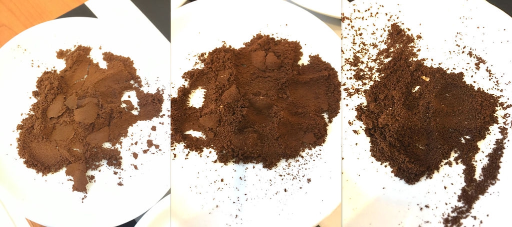

Ну 1/8, 1/6 оборота крупновато. Вот три кадра, помол от наверное минимального до эспрессо. Средний - как раз 1/6 оборота от смыкания жерновов, когда ручка не крутится даже с усилием. Тот, что мелкий - слипается пальцами в тонкие пластины и не рассыпается, он более маслянистый даже. Средний — вроде как для турки, крупинки пальцами едва ощущаются. Но "пластинки" из сжатого кофе разваливаются. 47 секунд я моло видимо что-то среднее между 1 и 2, так как номер один - все же дольше перемалывается, наверное минуты полторы (я молол для фото не полную дозу да и время не засек)
Если объяснять попкорн-эффектом, на эспрессо тоже было бы сильное падение скорости.
А Вы думаете на эспрессо его нет? На моем Промаке если молоть для эспрессо порцию без нагрузки и с нагрузкой, то для получения одинаковой скорости пролива во втором случае величину помола приходится уменьшать на 4-6 шагов, а это очень даже много, фактически это ширина "рабочего" диапазона для эспрессо.

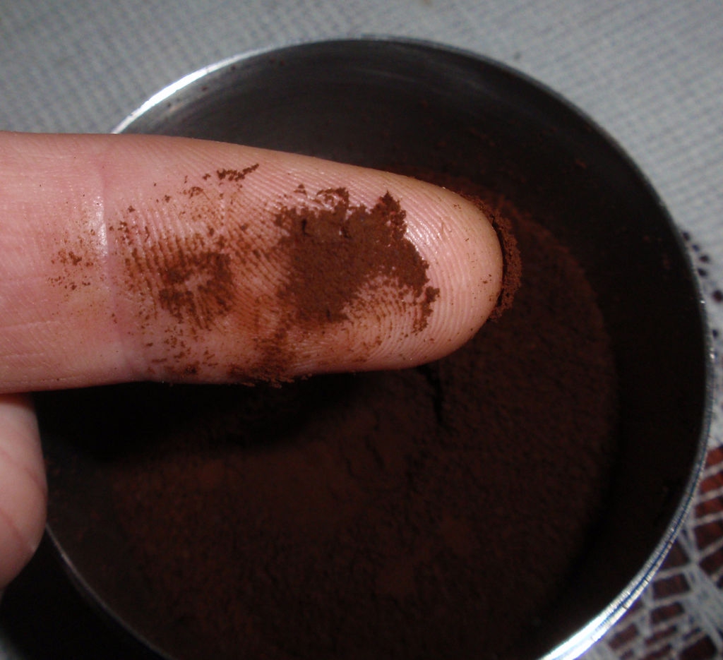

Я по картинке не скажу. Попросите у жены щепотку муки и потрите ее между пальцами. А потом потрите свой кофе. Сразу станет понятно.
Mr.Vlad:
Тут либо у всех разное понятие о помоле в пыль, либо есть какая-то зависимость от жерновов что-ли.

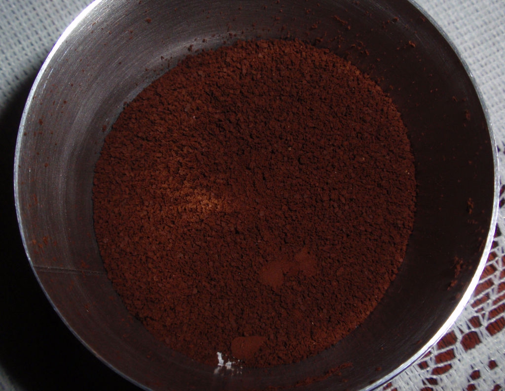

Вечером решил специально замерить помол для турки. Стянул жернова так что на вид они практически полностью сомкнуты, щель даже не просматривается. Молол 10 грамм кофе Танзании, ручку крутил очень медленно при этом усилия при помоле были такие же как на эспрессо, смолол за 55 секунд. Вот фото помола:
Помол выпадал мелкими очень спресованными кусочками. Сварил кофе, гуща на зубах не скрипит и её очень мало осело даже после 5 минутного настаивания, сам напиток получился очень вкусный - выпили с удовольствием. Если кто считает, что нужно молоть ещё мельче и при этом стягивать жернова до собачего крика то вы занимаетесь мазохизмом господа

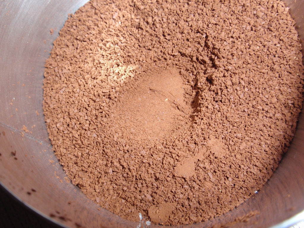

Итак, провёл первое небольшое сравнение в эспрессо 47 и 68 коники. Кофе использовал смесь бразилии, гондураса и танзании. Доза 13.5 грамм. Первый шот сделал из под 68 - тело плотное и во вкусе преобладает фруктовость, шоколадные ноты остаются на заднем плане, в целом получилось сбалансировано и вкусно. Второй шот был из под 47 - вот тут та же смесь показала себя совсем по другому. Тело также плотное, но на переднем плане у нас получается шоколад и лишь на заднем плане выражается фруктовость. За счёт преобладания шоколадности эспрессо получился более мягкий, но не смотря на это зерно осталось узнаваемым по вкусовым характеристикам. После такой разницы во вкусе решил сделать ещё один (третий шот) из под 68 дабы убедится, что фруктовость первого шота была не из-за более низкой температуры группы, но подозрения не подтвердились, третий шот был также с преобладанием фруктовых нот на переднем плане, но из-за высокой температуры уже добавилась горчинка, которая подпортила вкус.
Пока вот такие наблюдения. Разница между разными диаметрами жернов есть, но отдать какой либо предпочтение невозможно ибо обе интересны. Ещё есть пачка гватемаллы антигуа SAN SEBASTIAN и Кении АВ Ruka Chui Завтра попробуем какая разница будет на этом зерне.
Интересно, можно ли объяснить такой результат большей долей пыли в маленькой конике? Фруктовость это основной вкус смеси, а шоколадность дают мелкие частички?
