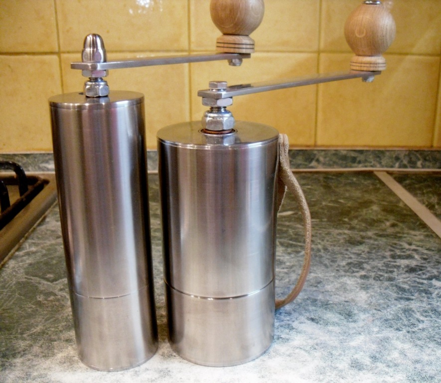

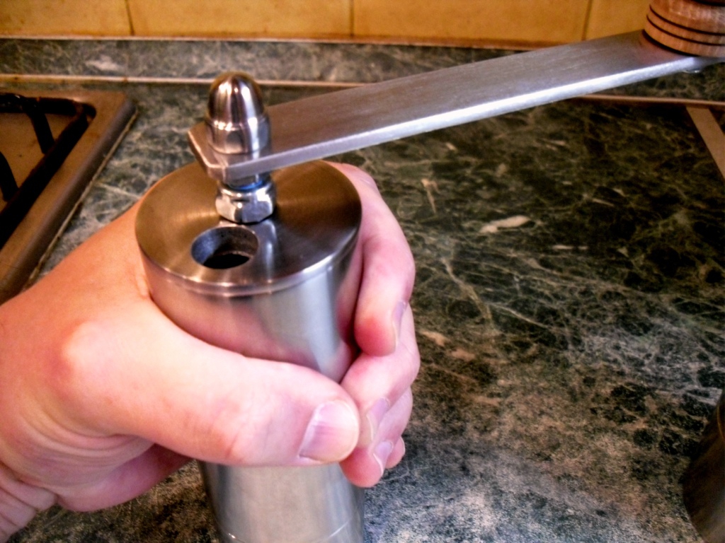

Молку получил сегодня. Как и в первый раз 3 дня шла по территории Украины и 11 дней по России. Пока только что успел ее собрать и смолол для турки 8 грамм. Засыпал "ту самую" тугую Эфиопию. Усилие на самом мелком помоле для турке кардинально отличается от 68мм-ой молки. Мне даже показалось поначалу, что зерна не захватываются. То есть я крутил секунд 15 , потом проверил, потряс, есть ли зерна. Открутил нижний стаканчик ( он на резьбе ). Нет, помол идет. Я даже и не заметил, как идет процесс ))). Время сегодня не засекал, но мололось раза в 3 дольше, чем на 68-ой. По вкусу при заваривании в турке никаких отличий не заметил. В общем, по горячим следам - перемалывается очень легко и примерно во столько же раз дольше
maikl5301: я думаю помол для турки тяжело сравнить (мелкий и мелкий) тебе бы сравнить одинаковый помол для эспрессо насколько дольше молоть
Ну, мне сейчас сложно оценивать помол для эспрессо. Но достаточно близкий по помолу к эспрессо я молол на 68-ой для гейзерной. 17 грамм смололись секунд за 15. На 47-ой попробую завтра
maikl5301: просто я к тому что сделать одинаковый помол на этих двух кофемолках возможно только под эспрессо как я понимаю (как на днях делал Виталий- но он ловил вкус от разных кофемолок) просто понять разницу двух молок под турку нереально- это я всё про время
maikl5301: 47 в эспрессо на уровне нюансов, в турке схожа с 68. Осталось попробовать гейзер, интересно как там. В остальном понятно (воронки) что вкус будет проигрывать плоским как и с 68 было.

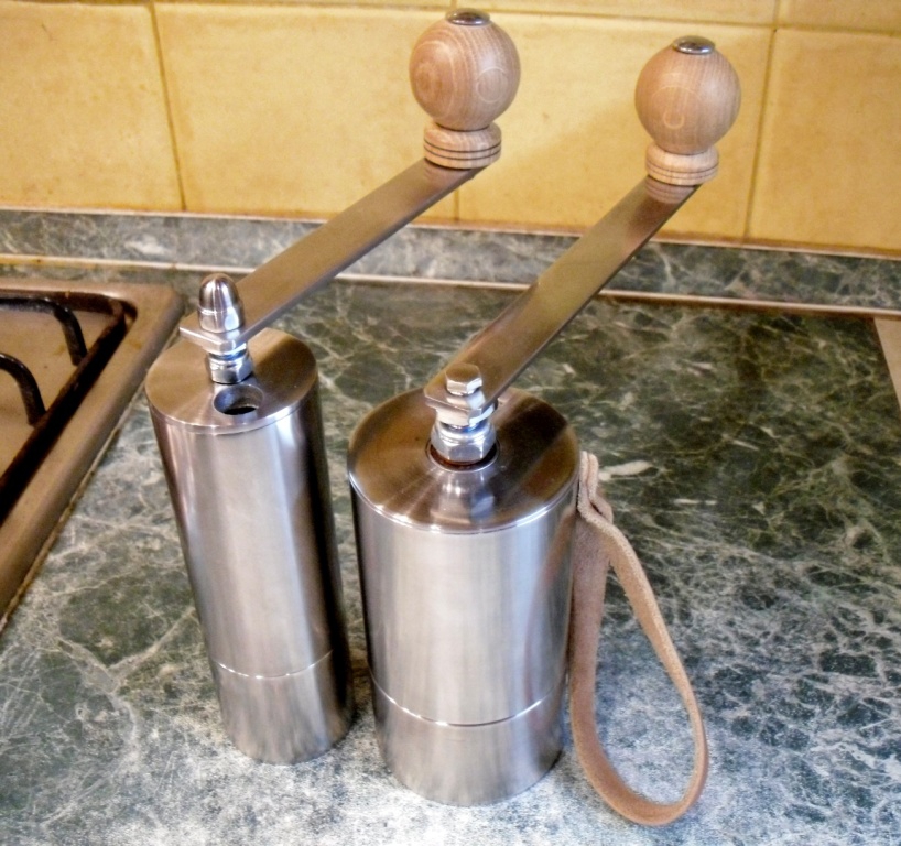

Закину и я свои 5 копеек За несколько дней успел сварить несколько воронок, две турки и эспрессончик. Сравнивал с Zassenhaus Panama и Anfim Super Caimano, ну и на вкус.
В воронке: вкус ощутимо чище, чем после Панамы, помол содержит пыль, но горчинки она не добавила, что очень порадовало.
В турке: первый раз молол на уровне, когда жернова чуть касались друг друга, вкус получился очень яркий и различимый, присутствовала приятная кислинка. В прозрачном стакане видно было как помол осел на дно и при употреблении напитка в рот не попадал. Во второй раз свёл жернова ощутимо сильнее, так что нужно было приложить небольшое усилие, чтобы провернуть ручку. Скорость помола 9гр кофе - 20сек ровно. На выходе получилась очень мелкая мука, вкус кофе получился плоский, весь помол был распределён в жидкости и практически не оседал со временем. Под конец чашки частички кофе, попавшие в рот напоминали мокрый мелкий порошок, но отдельные частички не различимы даже на зубах. Напиток не понравился, в первый раз было гораздо вкуснее.
В эспрессо: помол подбирать достаточно непросто,- то слишком мелко, то слишком крупно. Резьба на валу великовата, не получается сдвинуть чуть-чуть, всегда получается больше, чем ожидаешь. Когда помол всё-таки подобрал, эспрессо сварился отличный, крема красивая и ровного цвета. Вкус на мой сбъективный взгялд как минимум не хуже, чем после СуперКальмара.

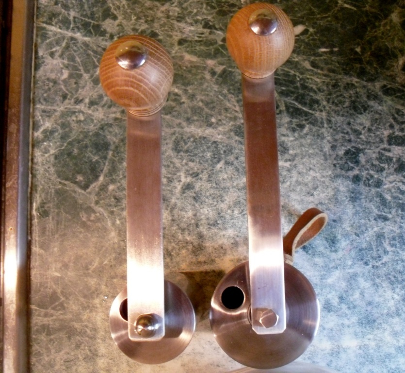

Из минусов для меня: огромный для ручной молки вес (почти 1700гр), не сильно удобная загрузка зерна, слишком большой шаг и неудобная гайка регулировки степени помола (было бы удобнее крутить пальцами, чем ключём), для помола в турку требуется приложить очень существенные усилия.
Молкой доволен, как слон, сценарий предполагаемого использования: пуровер + турка.
Не знаю что там с эпрессо, но для других способов регулировка ключом мне нравится. Пусть это слишком кондово, но надежно и понятно. Да, на самом мелком помоле в пыль 47мм в сравнении с 68-ой мне гораздо больше понравилась. Крутить очень легко. Наверное, в этом заслуга не только меньшего диаметра жерновов, но и захват меньшего количества зерен в зону помола. Согласен, результат в турке с помолом в "пыль" и " не в пыль" разный. Если " не в пыль"- сильнее чувствуется оттенки сорта, кислинка лучше чувствуется Если в пыль, то вкус более мягкий, размазанный
Это ещё раз доказывает, что не нужно для турки молоть в муку мучнистую и мукой присыпанной Как оказалось - это заблуждение.
Это немного привыкнуть нужно, я уже на глаз чётко попадаю и знаю на сколько нужно подправить, если что. Шаг резьбы на м10 2мм , а контрагаек с меньшим шагом нет. С новой системой регулировки я исправлю эту ситуацию и буду нарезать резьбу с шагом 1мм.
А вот тут ничего не поделаешь, если хотим чтобы было всё из нержавейки то это минимально возможный вес, там и так всё впритык из-за тонкой трубы.
Контрагайки это же обычные с пластиковой вставкой? Вот тут есть 1.25 шаг -[ссылка]-
