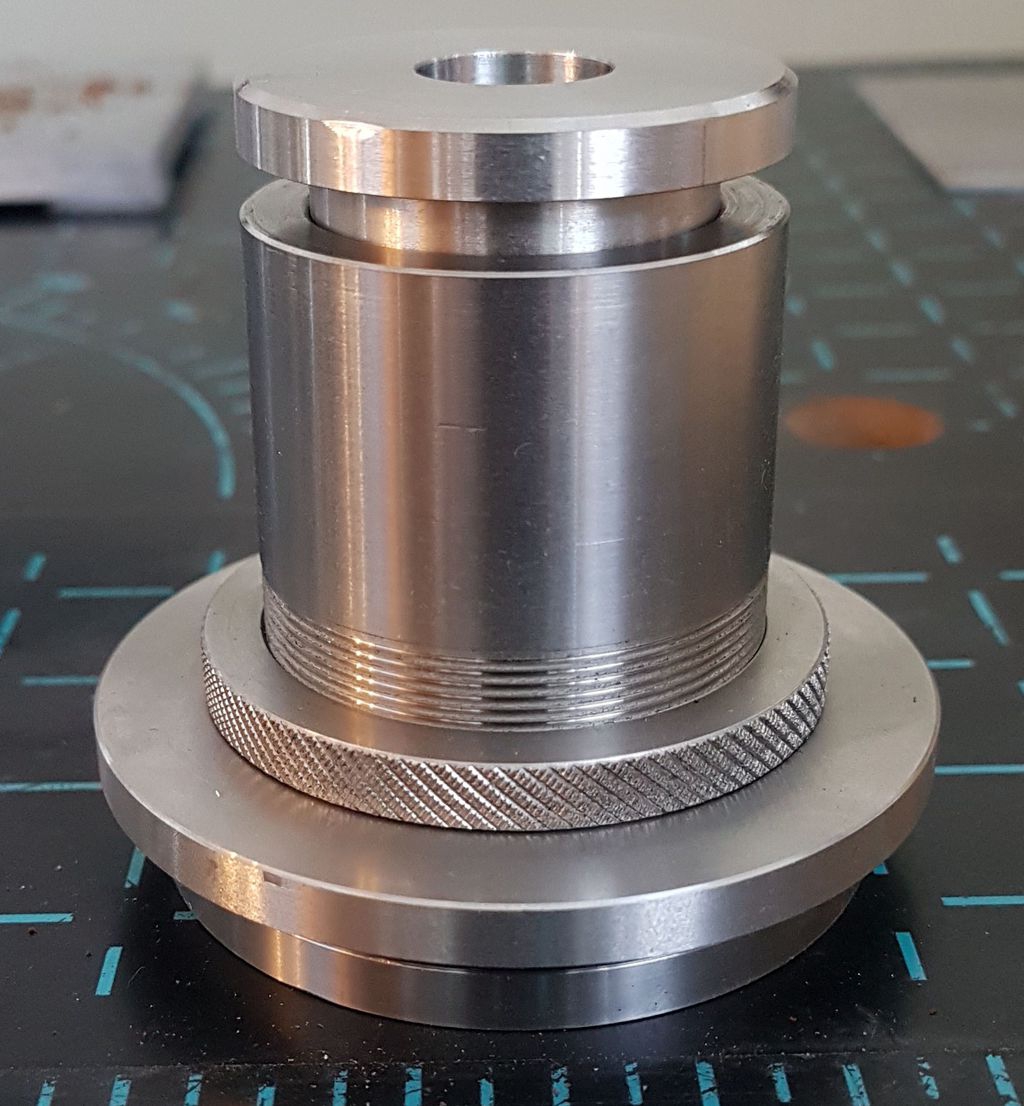

Всем добрый день! Снова я с вопросом. В подарок с машинкой я получил холдер с одинарной корзиной и темпером. Темпер не совсем простой. Он выпуклый и диаметром на 1мм меньше, т.е. 57мм При заваривании в одиночной корзинке проблем не было. Но я приобрел бездонник с двойной и тройной корзинами. И вот в них иногда пробивает по краям. Это связано с конструкцией темпера или руки золотые? Возможно ли использовать какую-то технику трамбования, чтобы избежать пробоев или купить 58.5 плоский темпер?
ЗЫ. Как делаю сейчас: Засыпаю кофе в корзину, перемешиваю иголкой, разравниваю пальцем. Начинаю прокатывать темпером по стенкам, постепенно смещаюсь в центр. Трамбую. Отстукиваю холдером, чтобы осыпалось кофе со стенок. Ещё раз трамбую Такая техника сложилась сама собой. М.б. так неправильно?
То, что выпуклый не страшно, это скорее снижает вероятность пробоев по края, хотя мне лично выпуклые совсем не нравятся. А вот 57 мм точно маловато для корзин 58 мм.
Вы измерьте внутренний диаметр вашей двойной корзины, темпер должен быть на 0,5-1 мм меньше в диаметре, 0,5 лучше, чем 1.
Палец -лишний, если правильно распределяете иголкой, то палец только портит.
Отстукивать не надо, мода на это прошла, само отстукивание нарушает структуру таблетки. Темперовать можно по разному. Самый простой и эффективный метод - просто прижать, резко вытащить (эффект поршня сдует остатки со стенок), прижать еще раз и без нажима провернуть для полировки. Но с вашим маленьким так вряд ли не получится, разве что по "итальянскому методу" - помол мелкий, трамбовка слабая, только немного прижать.
Дайджест методов распределения и трамбовки сделал наш форумчанин Dirk -[ссылка]-
Пробивать, не обязательно до струи, но периодически будет всегда, независимо от уровня техники, просто по мере роста навыков это будет реже случаться.
Тут есть одно НО: регулировка темпера прямо связана с дозой закладки и придется каждый раз крутить регулятор глубины, если используются разные зерна или дозы...
Vestis: Нет, подстройка нужна только при изменении дозы больше чем на пол грамма, и при желании изменить усилие. По моему темперу лучше спросить у тех, кто им пользуется регулярно, а предпологать что то, даже не подержав его в руках, это не серьезно.
md77: руками как-то привычнее. Сегодня вот специально недоутрамтовывал, чтобы незаткнуть...
Так на темпер Максима тоже не обязательно со всей силы давить. Можно вообще только большое кольцо на край корзины опустить - кофе лишь слегка примнется. Но при этом гарантирована защита от перекосов! И перестраивать ничего не нужно. Ни обычный, ни пуш, ни динамометрический такого результата не дают.
Можно выставить максимальный зазор и контролировать усилие по касанию головкой винта ладони и без перестройки получать ровную таблетку и +/- кило-полтора усилия, либо просто контролировать усилие как обычным темпером, а если настроить под определенную дозу то естественно всё всегда будет точно и ровно.
В этих рассуждениях (теоретиков о необходимости постоянной подстройки), судя по моему небольшому опыту эспрессоварения, кроется нестабильность результата. Когда эспрессо получается именно таким, как хочешь, то изменять какие либо параметры уже не нужно, ты его просто пьёшь, а когда постоянно меняешь дозу/помол, то значит нужный вкус каждый раз получить не удаётся и его приготовление превращается в бесконечный подбор параметров и магических действий. Мой темпер, как и остальное оборудование, изначально разрабатывались для максимально простого получения стабильного результата теми, кто ясно осознаёт какой результат в чашке он хочет получить.
md77: Ну зачем же сразу поклонника обижать?! Он ведь покупал, чтобы перекосов не было и таблетка ровной была... Я вот пришел в выводу, что распределение кофе в корзине играет ключевую роль в равномерности пролива, а трамбовка с небольшими перекосом особо не влияет, А усилие трамбовки влияет лишь на скорость пролива, а на равномерность практически нет...
Пить каждый день одинаковый эспрессо скучно... хочу сегодня больше шоколада и орехов - заварю помельче по-итальянски. Хочу фруктов - заварю более светлую обжарку и более крупный помол...
dirk: Ээээ, кого я обидел? Под "рассуждениями" я понимал теоретизирование на тему "геморно настраивать, нужно постоянно подстраивать, темперовка вообще не важна и т.д."
Распределение естественно очень важно, но если посмотреть на то, как с обычным темпером пыталась обращаться моя жена, то ей лучше просто поставить на корзину и надавить до упора моим темпером.
Vestis: тут даже не одно но, и не 2 и даже не 3... изменил помол - крути, изменилась влажность крути... и т д... Но при всем этом темпер отличный...
Странно, у меня нет ни 1 ни 2 ни 3.... Темпер - произведение гениальной мысли. Как говорится: Есть люди которые им не пользовались, и есть которые им пользуются. Так вот вторые уже никогда не пересядут на обычные темперы, так как это как спуститься вниз на пару ступенек....)) Это как жизнь до трихтера (когда ты пытался распределять кофе кое как) и после.....))
Вот тут в корне не согласен. Был у меня пуш самодельный на гаджии ещё, трамбует идеально без перекосов и когда соблюдаешь одинаковую дозу то и сжатие всегда одинаково. Сейчас у меня павони и обычный темпер, проблем вообще никаких не испытывается, желания сделать снова пуш или что по круче нет вовсе. С опытом надобность в "улучшайзерах" отпадает.
По поводу распределения и темперовки от лица, не обремененного опытом и профессионализмом. Распределяю скрепкой и темперую обычно. Результат плавает. Заказал китайскую "распределялку" -[ссылка]- Соответственно в процедуру после скрепки добавилось распределение этой штуковиной. И на удивление процесс стал стабильнее, а вкус мягче. Я это к чему - год почти "тренируюсь" в распределении и темперовке, а стабильности мало. И всякие приблуды действительно могут помочь нам, рукожопам разной степени запущенности)
Не знаю, у меня обычным темпером вполне достойный результат получается. Был интерес к обсуждаемому выше, но после того, как узнал цену, интерес пропал. Я лучше корзин прикуплю каких-нибудь шибко фирменных, ещё один обычный темпер диаметром побольше и остальное потрачу на хороший кофе. Думаю, что пробои у всех бывают, даже опытных Кофеварильщиков, поэтому отношусь к этому спокойно. Вот что реально даст улучшение в процессе, так ИМХО - установка PID. Или это тоже не обязательно?
