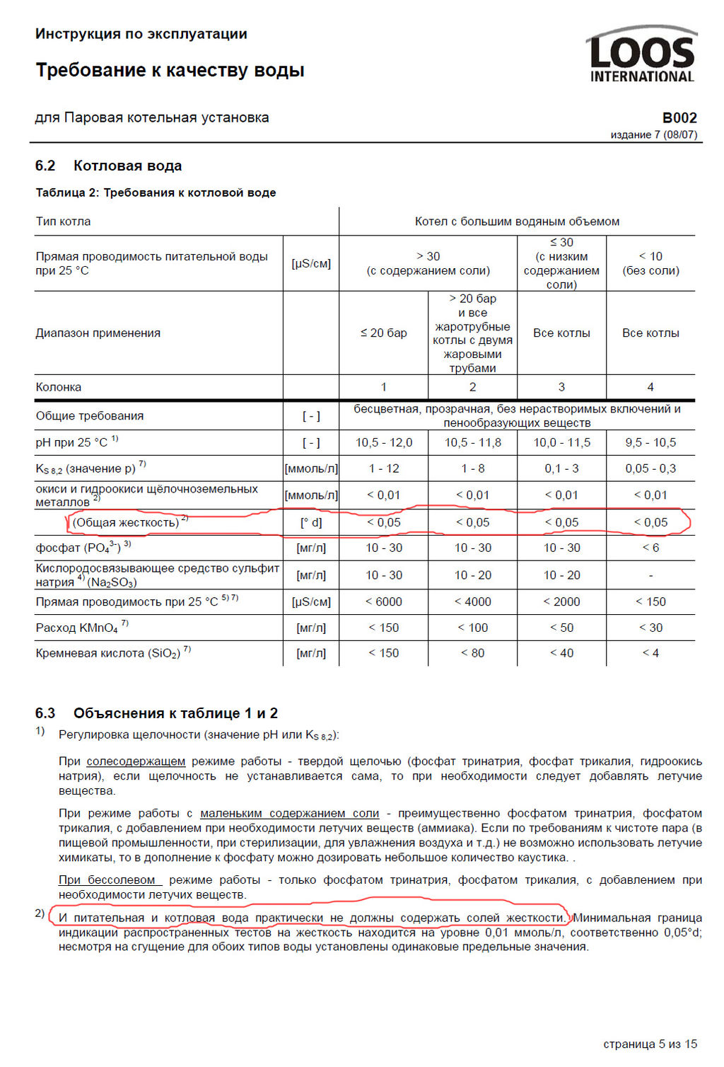

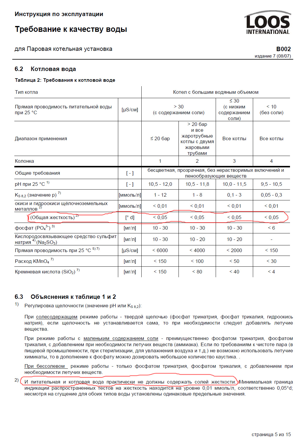

Не задумывался раньше, что спуская пар из парового бойлера все соли остаются в нем, потом доливаем воду, снова спускаем пар, соли внутри и так по кругу.
Получается, что там в итоге вообще "солевой раствор" должен получиться - если воду не сливать.
)))Тоже не задумывался раньше. По этой версии, все паровозы и пароходы которые строило человечество - одноразовые солевозы... Произошла Подагра Паровых Машин. Они вымерли. ...полный артрит, аминь!
Кофе Лукойе написал(а) ... По этой версии, все паровозы и пароходы которые строило человечество - одноразовые солевозы.
Есть еще вариант: человечество смогло придумать технические условия на воду и методики использование "паровозов" такие, чтобы они работали долго и счастливо. Первое, что нагуглилось: Из того же документа:
Использование по назначению Указанные предельные значения установлены при согласовании с TÜV Süd и действуют для паровых котлов из нелегированной или из низко легированной стали. Они основываются на длительном практическом опыте и являются минимальными требованиями по технике безопасности ЕN 12953 частьl 10, для сокращения:
