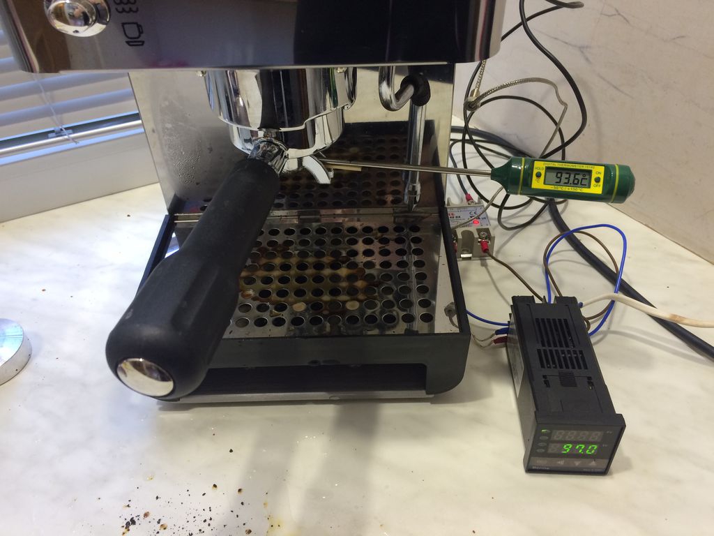

Подключил PID, не стал заморачиваться с термопарой т.к. среди инструментов есть термометр локального применения, да и лишней корзины не имею- в наличии только двойная. Понимаю, что температура после корзины будет меньше, но хоть какое-то представление даёт. Что сделал- утрамбовал, как обычно таблетку. Вставил чувствительный конец щупа в излив( благо доступ отрыт), вставил четыре спички, чтобы жидкость обволакивала при проливе.

Теперь выбег в плюс, после пролива, укладывается в 3,5 градуса( до этого до 6). Но, теперь, почему-то, не опускается до установленного значения- посылает импульсы при остывании уже начиная с 2-х градусов выше уставки. Буду наблюдать ещё!
