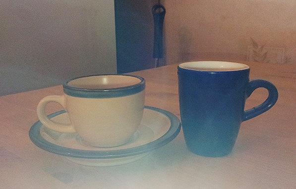

– Холдер. Он на две порции, а расстояние между хвостиками желобков выглядит достаточно большим. Эспрессо я готовлю себе одному, а любимая чашка имеет внутренний диаметр менее 50 мм. Боюсь, что с дефольтным холдером попасть всем шотом в чашку не выйдет. Отсюда ряд вопросов:
Можно ли где в спб раздобыть аскасовский холдер на одну порцию?
Если нет, то совместима ли группа с лелитовской 58, чтобы можно было заказать на каком-нибудь лелитэстпрессо бездонник или однопорционник.
(на всякий случай) Может быть, я ошибся, и дефольтным холдером реально попасть в чашку?

Вот эта вот синяя чашка заметно уже «обычной эспрессо», внутренний диаметер в самом верху – 45 мм. В целом, вариант с Fenice кажется мне вполне хорошим, но создалось впечатление, что для достижения результата надо приложить немало творческих усилий к доработке аппарата. Кстати, в барахолке висит питерское объявление двухмесячной давности о продаже нескольких Fenice по 14 т.р.
