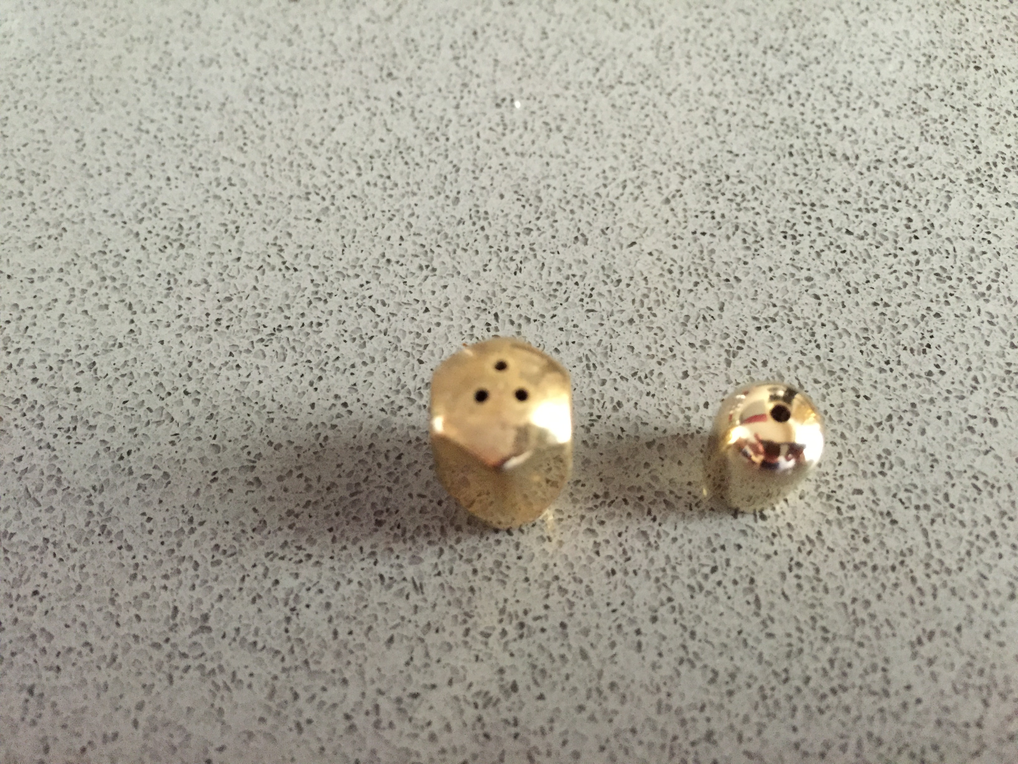

Решил открыть тему, очень уж мне понравилась эта машина. "Проблема" с грязной водой похоже постепенно решается, после пары десятков циклов заполнения-нагрева-опустошения бойлера вода уже вытекает почти чистая и почти без запаха. Опытным путем установил что лучший для меня вкус получается при установке давления в пределах 0.75 - 0.9, заводские настройки были примерно 0.95 - 1.2, взбивать молоко тоже удобнее при более низком давлении. Насадка не очень удобная, три небольшие дырочки выбрасывают пар вперед и чуть в стороны, моя тидаковская на Вивальди выбрасывала пар вперед под небольшим углом и будучи опущенной в питчер вертикально сама закручивала воронку. Тут придется переучиваться и возможно поменять насадку на однодырочную. Изучение продолжается, надеюсь до получения свежего кофе (вторник) смогу более-менее освоить кофеварку, в принципе все оказалось проще чем я думал после прочтения кофейных форумов.

Нет, вода нормальная, давление я понизил до 0.9 на максимуме. Насчёт пара я взбиваю малое количество молока, не более 100Мл, пар у Вивальди был гораздо мощнее и тем не менее взбивать было проще. Я уверен что для Микрокасы идеальна однодырочная насадка, это же пишут на Хом Бариста.

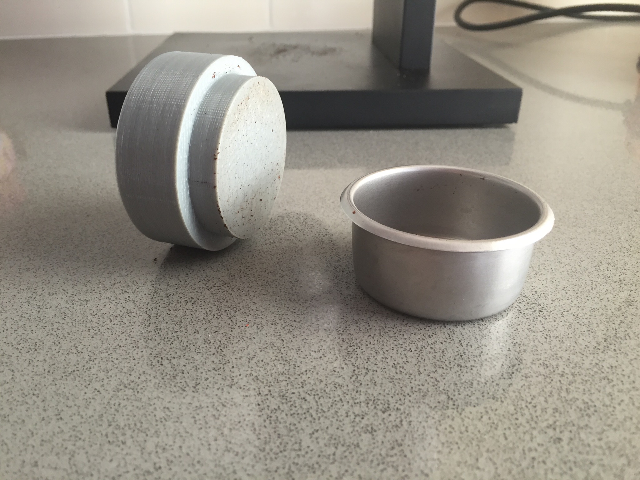

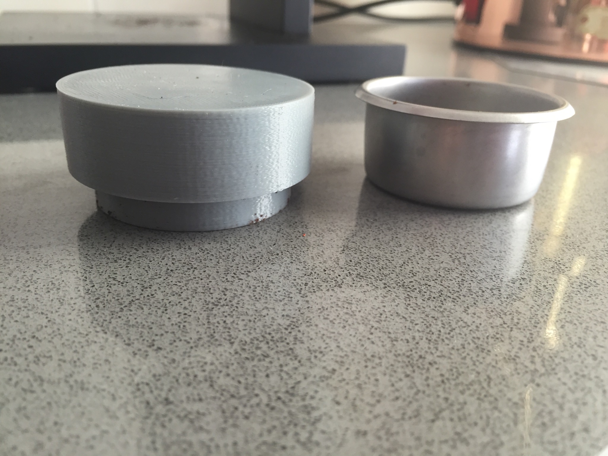

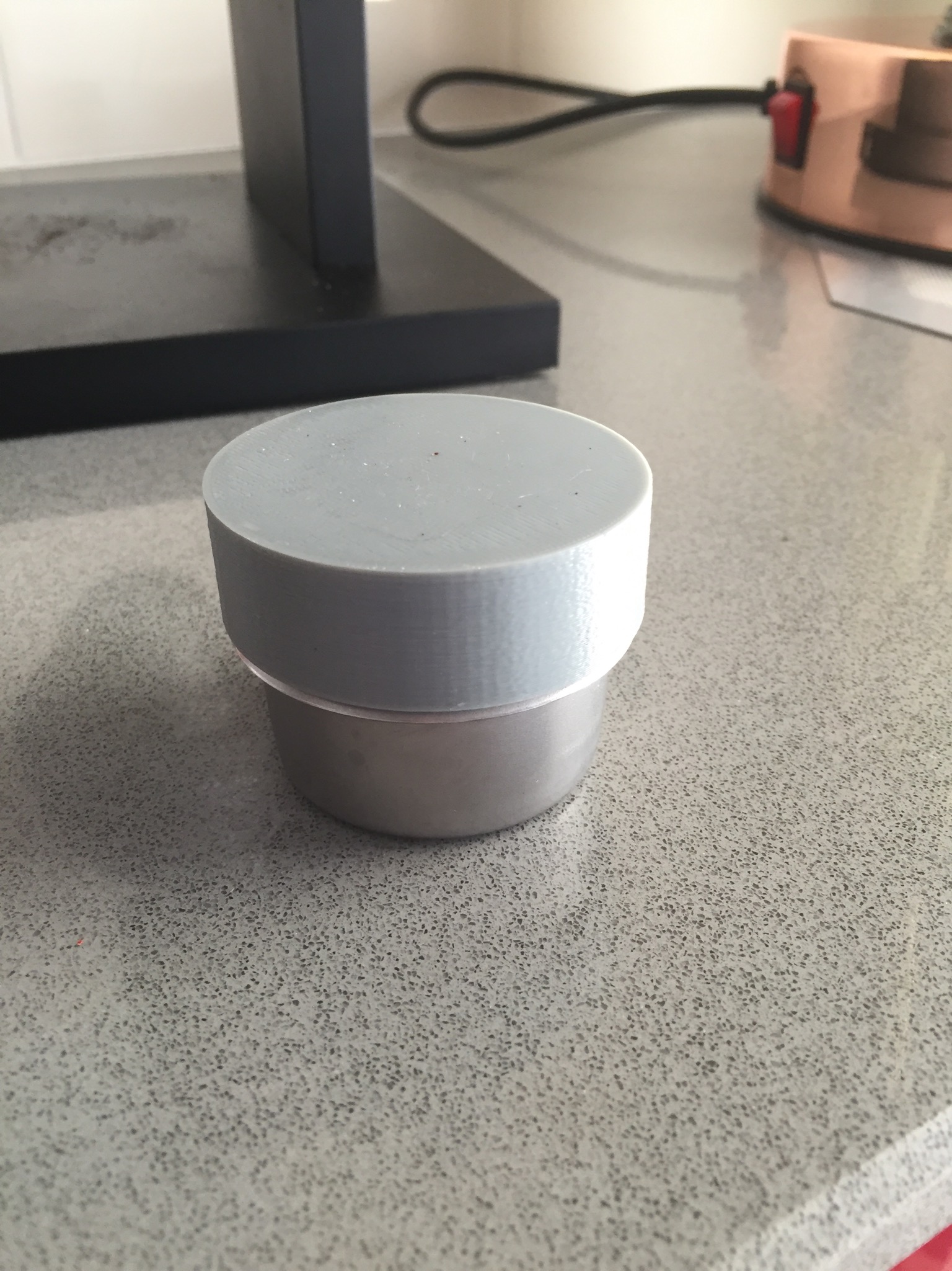

Сделанный на 3Д принтере тампер, вернее прототип, оказался исключительно удобным в эксплуатации. Поиграюсь с ним еще недельку и сделаю еще один, с исправлением имеющихся недостатков.

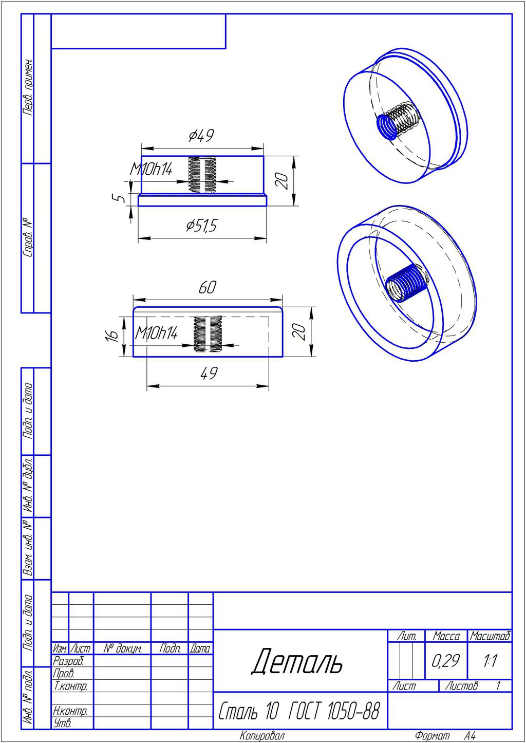

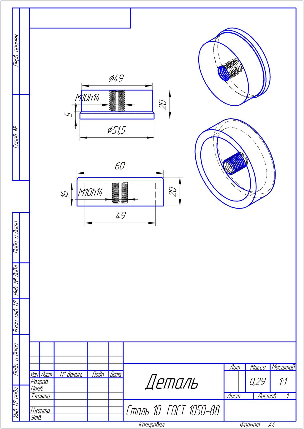

Спасибо, я скорее всего буду делать цельный тампер. Уже бы сделал давно но не нашел на работе прутка нержавейки (316) больше 50мм диаметра. Я уже понял что диаметр основания должен быть 49.5мм и быть в форме конуса - т.е. уменьшаться кверху чтобы избежать эффекта вакуума, это я у немцев подсмотрел. -[ссылка]-

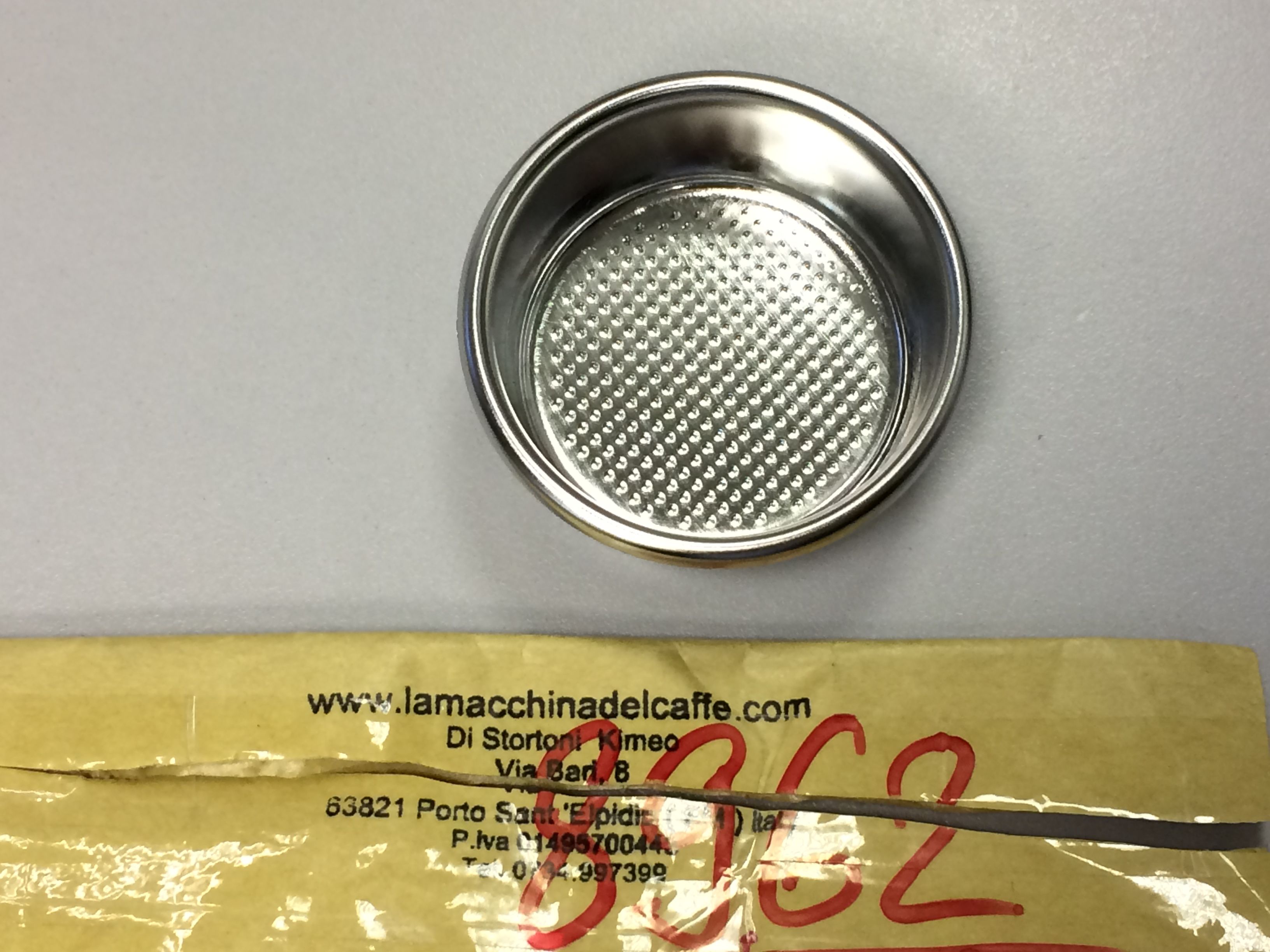

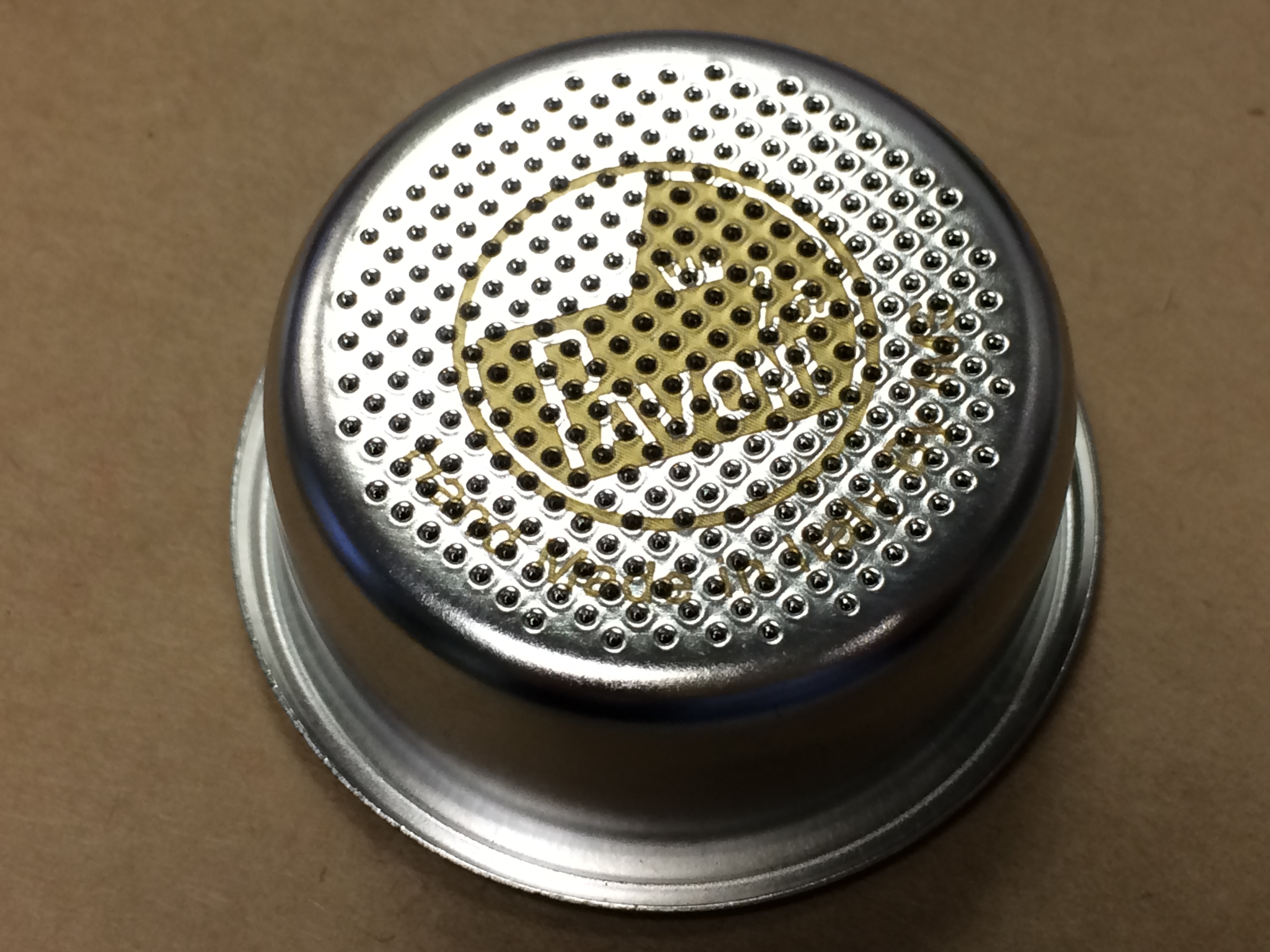

Заказывал двойную корзинку "La Pavoni IMS competition 2 cups filter PRE-MILLENIUM 14-16gr" в итальянском магазе Lamacchinadelcaffe-[ссылка]-, очень советую- ответственные и отзывчивые ребята. Посылка доехала за 10 дней, отправляли Economic shipping for REST OF THE WORLD за 12Euro( пишут, что за эту стоимость готовы высылать только прокладки, пошли навстречу). Досталась с эмблемой La Pavoni, симпатичненько))
