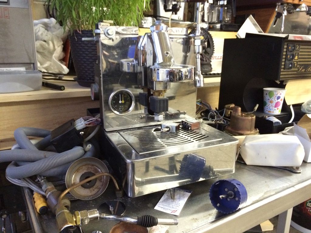

Визуально резьба мельче, чем 1 мм. Да и по спецификации производителя, там стоит жиклер с резьбой 6х0,75 unica_9942055.02_gb_ed07.14_rev00_5.pdf (см. Table 5)
Revizor: Спорить о размере резьбы можно долго, и учитывая, что руки у Вас растут из нужного места, Вам проще выкрутить этот жиклер и промерить размер резьбы штангелем.
Wanderer да я и не против, но по Grimac уже всё стало ясно, а вот по унике
сравнивал родной жиклер с газовым, отличается высота жиклера, шаг резьбы, диаметр, все гуд было не стал связываться с газовым, поскольку не был уверен в материале из которого сделан газовый жиклер. как-никак вода проходит, мало ли...
Наконец то забрал жиклер, который мне любезно отправил Revizor Оказалось что мой жиклер на глаз имеет такое же отверстие по диаметру. Менять не стал. Может я ошибаюсь?
