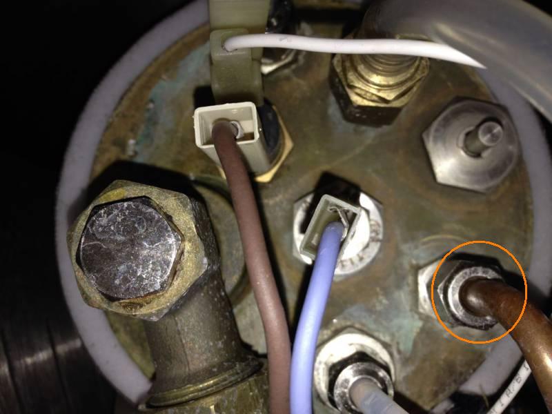

1) маленькая гайка державшая стальной уровень закрутилась таки до конца и без особых усилий 2) вакумный клапан, что я обводил на картинке, если я правильно понял, что это он, начал работать исправно (он видимо чутка западал, я его чутка потормошил), машина нагревается, он слегка пошипит выплюнет пару капель и вверх подскакивает- перекрывает и не сочится.

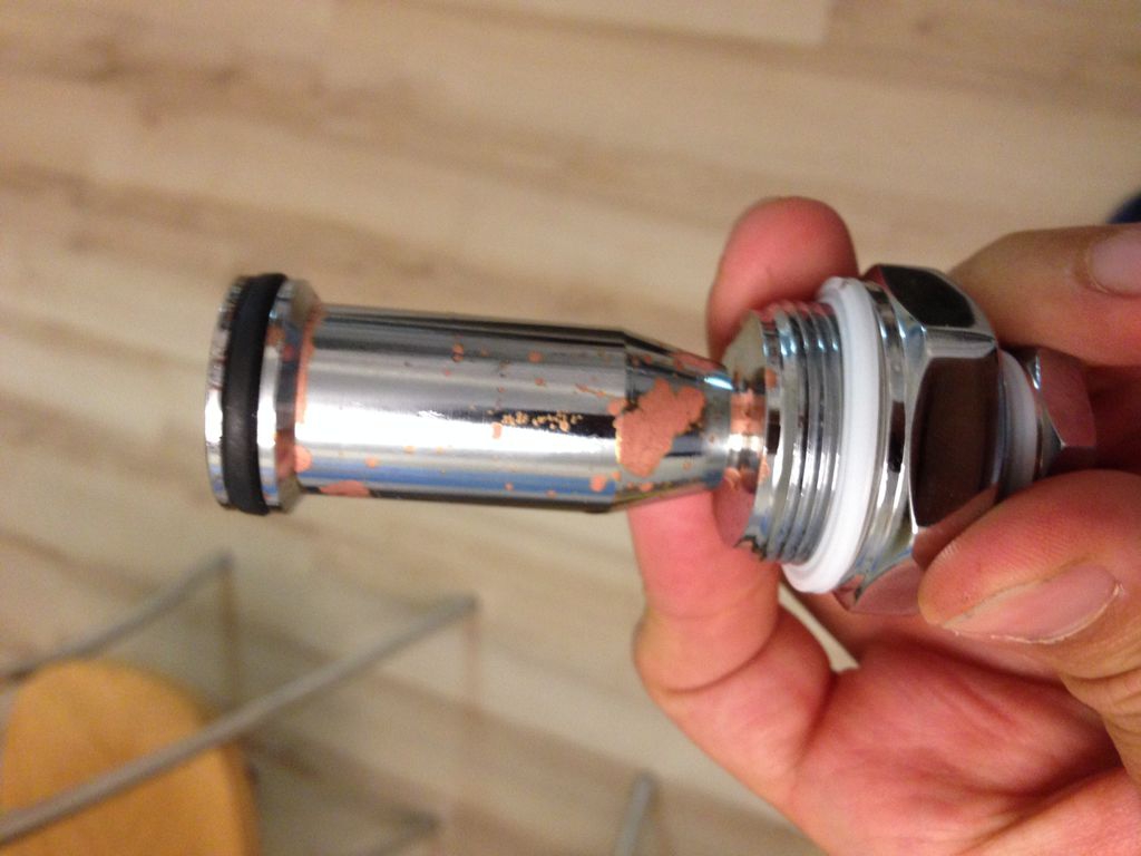

Печалька одна, походу хром на болте-грибке внутри группы сполз таки... и нахрен он там нужен та??? итальяшки блин...и все порозовело зараза, теперь эти места ржаветь, накипь собирать будут усиленно...

При возможности, сделайте слив воды после OPV не обратно в бачок с свежей водой, а в поддон. К этому же сливу, нужно( при правильном подходе к делу) подсоединить ещё один сброс технической воды, а именно из антивакуумного(сервисного) клапана. В стандарте установлен открытого типа, он брызгает паро-водяной смесью, при нагреве машинки, на всё окружающее( медь белеет от примесей, далее зеленеет; электрика выгорает от замыканий). Нужно запарится и найти клапан закрытого типа, к которому и следует подсоединить тот самый второй патрубок сброса в поддон. Всё это, если будет настрой заниматься доработками...
Вот это мега полезные советы, возясь сегодня с машинкой при открытой крышке, понял что вакуумник открытого типа - зло редкостное, всюду брызжет пока не закроется и видно как клеммы и тп накипь копят.
Вопрос - где и какой искать закрытый (с трубкой отводной), новый, старый от какой модели? Или скручивать свой и идти в сервис и подбирать по размеру/резьбе?

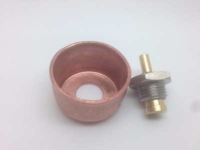

Можно ограничиться более простым вариантом - использовать поддон для сбора брызг типа такого
На горячем бойлере вся влага испарится. Можно и вовсе обойтись какой-нибудь силиконовой формой, например для выпечки кекса, вырезав на ее дне небольшое отверстие и натянув ее на клапан
Поддон железный - это гуд, благодарю. Силиконовая форма будет собирать воду и она навряд ли испарится, тока тряпкой собирать придется... не каждый же раз ее сымать.
Да и открытый клапан брызгает тупо во все стороны и вертикально вверх и очень мелкодесперсно...
Lostin: Латунный не только грибок, но и вся группа, 4,5 кг.
В подавляющем большинстве машин, как бытовых, так и профессиональных, стоят клапана открытого типа. Где-то есть защита (корытце), где-то нет. Температура бойлера выше 100 градусов, так что вода будет испарятся очень быстро, с силиконовой формы тоже. Назначение защиты - ограничить брызги в стороны, с чем она успешно справляется, а сверху "дыряый" поддон для чашек.
Не нужно использовать железный во избежание гальванической пары и последующей коррозии. На медном бойлере и поддон нужен медный. А силиконовый цилиндр вполне применим, и в нем вода не застаивается, испаряется, там над бойлером жарко. Я у себя временно применил такой, правда, повыше, чем форма для кекса. Так временно уже больше трех лет и стоит
Не переживайте, грибок латунный, ржавчины не будет, а покрытие всегда слезает со временем, внутри рожка тоже.
Как-то даже читал, что некоторые продвинутые пользователи хромовое покрытие в холдерах сошкуривают, чтобы не придавать напитку неприятные оттенки во вкусе...

На некоторых машинках, устанавливают пластиковые высокие стаканы-уловители. А внизу стакана вывод дренажа- носик. К нему и подсоединяют силиконовую трубку вывода. Если конкретно запарится, думаю, можно смастерить такой самому. Только нужно учитывать "агрессивные" окружающие условия...
Вот и я хочу сказать, что проблема с вакуумным клапаном сильно преувеличена. Любого экрана в виде чашечки металлического или из силиконовой формочки больше чем достаточно. При варианте клапана с трубкой в поддон, стоит учитывать, что при остывании бойлера все, что окажется в трубке на протяжении всей её длины, будет успешно засосано в бойлер.
