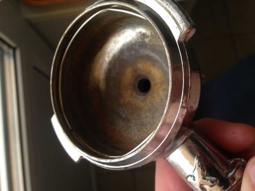

до тех пор, пока ко мне не пришёл от Олега бездонник для VBM, я довольно сильно намучался с одинарной корзиной La Marzocco:никак у меня не получался нормальный шот - струйка рандомно белела и начинала плясать, порой так, что почти "выскакивала" из излива в самом его начале (даже и не думал, что такое возможно). Я всячески пытался менять помол/дозу, однако приемлемого пролива так и не получил-стал готовить на двойной корзине synesso в двойном же рожке. Однако, когда пришёл бездонник, я решил снова попробовать вернуться к одинарной корзине и когда вынул её из холдера, увидел на его дне чёткий отпечаток от краёв корзины:
поместив эту же корзину в бездонник, я довольно быстро настроил помол и дозу и получил хороший результат в чашке. после чего, я вернул корзину в одинарный рожок - снова пробой таблетки. Затем я помеcтил эту корзину в одинарный холдер Elektra - пролив отличный. сравнив холдеры VBM и Elektra я увидел отличие - конусность дна холдера Elektra гораздо более выражена, нежели у холдера VBM (там дно почти плоскость - уклоны минимальны). Таким образом, расстояние от места касания корзиной дна холдера до верха холдера у VBM - 24 мм, а это же расcтояние в том же месте (приблизительно) холдера Elektra - 27 мм, что вместе с большим уклоном дна рожка к изливу играет, как оказалось, значительную роль. Видимо, края дна корзины почти вплотную примыкают к дну рожка, в итоге через отверстия корзины, расположенные ближе к краям кофе не может свободно проходить, в итоге "пробои".
Такой вариант реально лучше обычной трамбовки без ламарзоллы?
Я без ламарзоллы пробовал лишь пару раз-если честно, плохо представляю себе, как можно избежать перекоса-видимо, требуется очень много опыта, так что я сразу приобрёл ламарзоллу-всё просто, понятно и очень удобно
