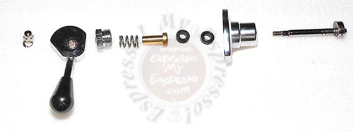

Вчера вечером дошли наконец руки до чистки группы / смазки кулачка. До этого опасался немного, теперь же любопытство вперемешку с необходимостью одолела. Почитал мануал на HB, посмотрел несколько видео (в том числе конкретно на примере группы VBM), и, естественно, накосячил. Только не понял где. Нужна помощь... За описание названий всяких "штук" извиняюсь - не нашел как они называются или не запомнил.
Проблема: после сборки рычаг/левера очень туго поднимается и опускается. Ощущение как будто вал резиной обхватило, а сам кулачек при контакте с "штуками" при поднятии и опускании вставляется с более ощутимым "скрежетом", чем раньше. Еще перестала выдвигаться латунная втулка вдоль рычага, раньше она "ходила" туда-сюда в какие то этапы работы (забыл в какие именно).
Как разбирал: 1. Выкрутил верхний колпак, достал сеточку, потом выкрутил два шестигранника и вынул "грибок" (кстати, оказался на 90% в хроме, начал немного облизать только у нижнего основания), затем вынул пружинку и следом эту штуку которую толкает кулечек (как, блин, она называется?). В месте контакта с кулачком выработки еще нет, четкий квадратик. При этом запомнил что в каком положении находилось, в т.ч. положение основания "штуки" (квадрат).
2. Вот тут, чувствую, и накосячил. Открутил ручку левера, снял (предварительно НЕ поставив рычаг в среднее положение), открутил два шестигранника, начал тянуть/вытаскивать эту штуку которую держат шестигранники, в итоге она относительно легко вышла, но без кулачка... он остался поджат нижней "штукой", про которую я забыл и не заметил, начал тянуть за кулачек, а он "вылетел" оттуда. Но все цело.
3. Открути нижнюю часть у верхнего основания (самая самая нижняя откручиваться отказалась отдельно от верхней, а у меня куда то делся второй разводной ключ, а плоскогубцами портить не стал и отложил). Вытащил пружинку и "штуку".
Дальше группу всячески промыл из пульверизатора (там под грибком было немного частичек слезшего хрома и чего то еще...
Обратно собирал так: 1. Верхняя часть в обратном порядке: штука, пружинка, грибок, сетка, верхний колпак-гайка. (Смазал резинку "штуки" и основание где работает кулачек). 2. Нижняя часть: вложил пружину, штуку, и прикрутил к группе. (Смазал резинку "штуки" и основание где работает кулачек). 3. Рычаг левера. Смазал кулачек где он толкает "штуки", засунул обратно в его "кожух", выставил на "среднее" значение рычага и поставил эту хреновину "в сборе" на место, закрутил шестигранники и дальше ручку.
Включил варку чтобы проверить - и офигел от усилия на рычаге. + до прогрева из латунной втулки после опускания рычага появлялась капля воды. После прогрева усилие не поменялось, капать перестало.
Что мог повредить или неправильно собрать в этом механизме левера? Куда копать?
После этого еще раз разобрал и собрал часть с левером - без изменений.
Да, кстати - раскрутить гайку в конструкции левера, где сидит латунная втулка, не получилось. Сегодня найду второй разводной и смогу попытаться разобрать и его. Думается, проблема где то там... Только где?

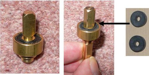

Для смазки совсем не нужно столько разбирать, достаточно снять только блок рычага в сборе и смазать три точки, поверхность кулачка и я бы еще смазал зону между проточками на оси рычага, вот тут всё подробно -[ссылка]-
Вы сейчас снимите в сборе блок рычага, открутив два винта (больше ничего не снимаете). Посмотрите, как он вращается, но думаю, что легко. Поставьте блок на место, при этом обратите внимание, что при установке кулачок своей "выступающей частью должен смотреть вперед (от машины), а ручка при этом находится в среднем положении. Вставлять проще с установленной ручкой, держась за которую и покачивая, вы его вставите между торчащими снизу и сверху толкателями клапанов.

Вы сейчас снимите в сборе блок рычага, открутив два винта (болше ничего не снимаете). Посмотрите, как он вращается, но думаю, что легко.
Второй раз вчера вынимал только его, фото как раз сделал после второго снятия. Вал внутри "сборки" крутится очень тяжело что в руках, что в машине. Попытался найти место в котором "трет" когда вал вставлен (вставлял с обоих сторон и постепенно крутил, чтобы найти) - оно как раз в зоне двух проточек на валу, если ставить его правильно. Там внутри конструкции какие то резинки. Думается, когда я впервый раз снимал конструкцию с оси, резинки могли повредиться или сместиться. Второй раз смазал и сам вал в зоне проточки - не помогло совсем, это то и пугает.
Собирал как раз в этой последовательности, только ручку поставить не догадался. Тоже сначала думал, что поставил кулачек неправильной стороной, но нет, все правильно. Да и там в камере есть какой то винт, он не дает поставить неправильной стороной - по крайней мере мне не удалось.
Вечером буду разбирать "блок левера" как на фото с инструкции, посмотрю что там с резинками. На верхний и нижний блоки группы подозрений нет.
Разобрал этот "леверный" узел, резинки - дубовые. Резинка к которой прилегает латунная втулка - имеет конкретную вмятину от этой самой втулки. Смазка всего, что может тереться, не помогла. Без смазки тоже. Переворачивание и смена местами резинок не помогло. Заказал новые.

Вы проблему тугого вращения рычага нашли? Резинки "задубеть" и уменьшится в размере за время смазки никак не могли.
Основные подозреваемые именно эти две резинки. До чистки рычаг тоже ходил относительно туго, но не так, как сейчас.
Почему именно резинки? 1) На внутренней поверхности каждой из них есть выпуклая дорожка, не знаю как правильно называть, которая центрирует резинки в двух пазах на валу. В первую разборку я сначала вытянул (с усилием) конструкцию без вала, т.к. его зажало внутри камеры нижним клапаном. Думаю, что тем самым я повредил эти "направляющие" внутри резинок - на вид их сейчас почти нет, как будто сточены, выглядят неравномерно и рвано. 2) Латунная втулка оставила в соприкасающейся резинке ощутимую вмятину, почти до середины резинки. Не знаю на сколько это критично и на что может влиять.
