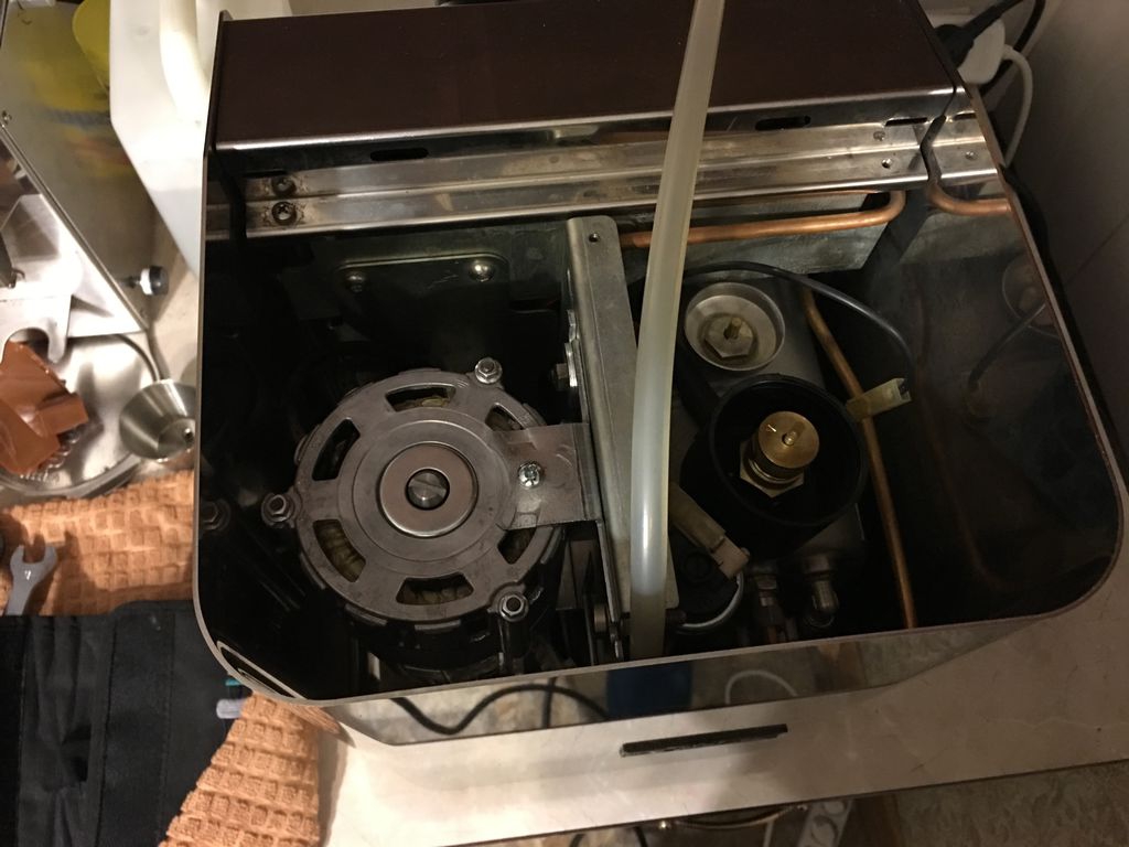

Muzzy73: По фото все понятно собственно, была мини стала супермини.
Помпа отлично помещается на место штатного бачка, варку подключил к водопроводу через фильтр брита (вода у нас хорошая, вкус норм, а накипь после фильтра отсутствует напрочь). После помпы установлен игольчатый клапан (выполняет функцию регулируемого жиклера). В результате, помимо тишины и удобства получил абсолютно ровные спокойные проливы, без признаков каналов или пробоев. ОПВ оставил в цепочке, выставив порог на 12 бар, вывод с него через тройник вывел в поддон. Встроенное предсмачивание (на 4 сек открывается клапан и вода идет под давлением водопровода, затем в процесс подключается помпа) тоже опробовал — с ним мне кажется результат лучше, но возможно самовнушение. Приятный апгрейд, могу рекомендовать.
Класс! Поздравляю с апгрейдом! А зачем OPV на такое высокое давление настроили? Сколько в ножке теперь получается, тоже 12 бар??? И почему вывод с OPV в поддон сделали? Это же неудобно: постоянно следить, чтобы поддон не переполнился и сливать его чаще надо... Почему не на вход помпы подали?
Muzzy73: ОПВ на аварийное давление, на случай ну не знаю, самораскручивания байпаса на помпе. Давление пролива настраивается байпасом, там всегда 9 бар, поэтому дополнительно ничего в поддон не переливается в обычном режиме, только при настройке. Пускать слив с ОПВ на вход помпы бессмысленно, вода идет из водопровода, давление магистрали просто вырвет из ОПВ силиконовый шланг.
Rochefort: Понятно, спасибо за разъяснения То есть, присутствие ОPV в машинах с ротопомпой, в принципе, необязательно? Покупали мотор, помпу и пусковую электронику комплектом? Какой бюджет получился?
Muzzy73: про бюджет умолчу. Так торопился, когда все получил, что решил поставить на ночь глядя. В итоге перепутал схожие провода и спалил блок управления. Поэтому запуск этой красоты был отложен до прибытия блока.
Так то это помпа с движком, фитинги, трубки и клапан. Должно в районе 15тр получится, если не повторять моих ошибок )
В случае с ротопомпой OPV выполняет другую роль, при нагреве из холодного состояния вода расширяется и давление в бойлере сильно растет, OPV его сбрасывает, сохраняя безопасные 11-12 бар.
