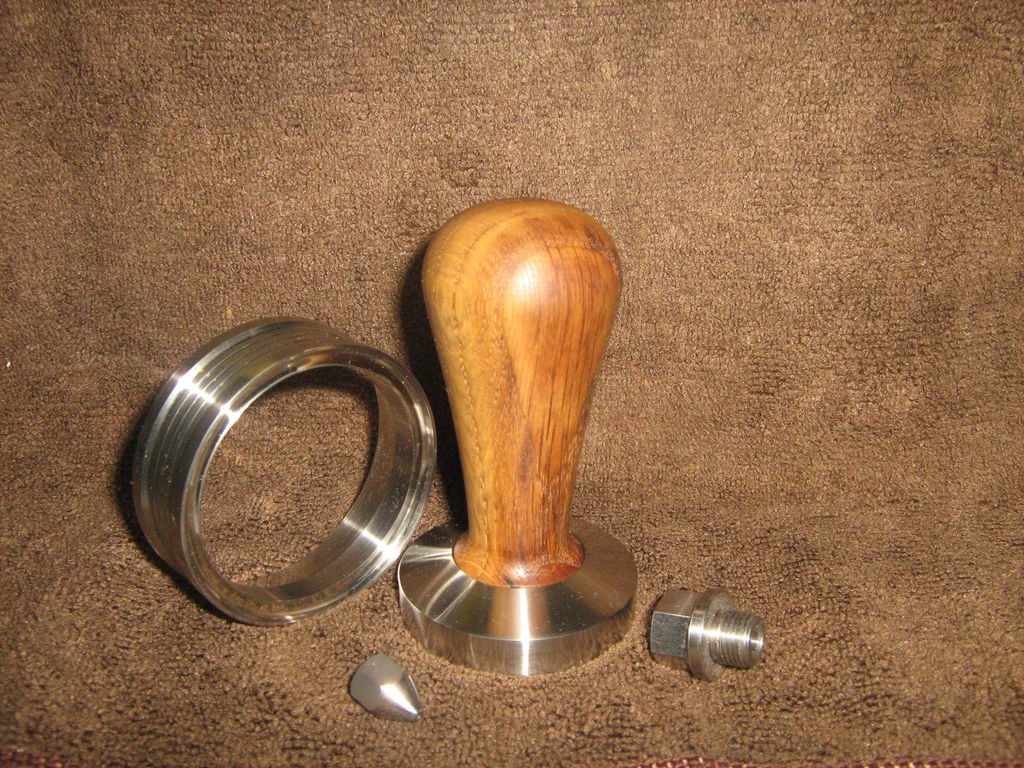

Немного разобравшись с температурой у меня теперь другая проблема. Шикарная однодырочная насадка которую сделал Виталий не желает в моих кривых руках вообще взбивать молоко. Самый первый раз у меня даже получилось на ней рисовать молоком, а потом ни в какую. На выходе просто нагретое молоко. Воронка при взбивании есть, а густоты нет. Война продолжается.
D3C: Ну вот это очень странно. У меня с родной 2 из 10 получалось, а с насадкой Виталия 10/10 только иногда пузыри сверху бывают. Правильно говорит TMN, Вы в начале заглубите её до половины, и поднимите уровень молока на треть взбив его, потом сдвиньте ближе к краю и полностью окуните, закрутив воронку. Так же от начинающего к начинающему совет - купите термометр для молока. Очень удобная штука. А термометр в группе реально нужен. Купил пачку нового кофе, горчить стало немного, при этом пролив вроде в норме по времени и относительно равномерный по площади корзины. Попробовал начальную точку прогрева сдвинуть немного вниз с 85 до 80 градусов путём чуть меньшего слива. И горчинка сразу ушла. Конечно профи все эти моменты может и так отрегулировать, но для начинающего имхо таким образом удобнее.

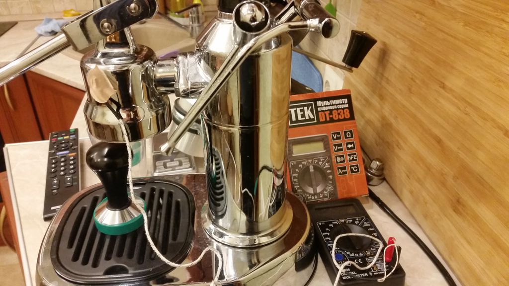

Измерять точно температуру воды, а тем более в динамике задача абсолютно не стояла и не стоит. Была лишь задача поймать ту начальную температуру, при которой вкус в чашке был бы оптимальным. Термометр позволяет вообще не думать, сколько кофеварка грелась, регулируя потом температуру холостым проливом с точностью в 2-5 градусов. Топикстартеру в данной ветке как-то советовали чуть ли не пол часа её греть, при том что нормальный результат можно получить через 7-8 минут, осуществив холостой пролив где-то на 100-120 мл воды. Только термометр нужно взять нормальный, с хорошей скоростью реагирования. У меня девайс как по ссылке, но указанный на фото дополнительный щуп абсолютно бесполезен т.к. очень медленный даже для молока. А вот проводочком он измеряет изумительно. Нужно только прицепить его аккуратно к задней части группы, спрятав лишние провода за варку. -[ссылка]-
подскажите а если я прогреваю минут 20-25 и температура грубы примерно 75-80 гр обязательно делать холостой пролив?просто к чему вопрос когда делаю холостой пролив и потом при поднятии рычага уже с холдером и таблеткой в групе при предсмачивании как будто нет характерного звука создающее легкое давление и шипения (все как то тихо почти безвучно) а вот если сразу без пролива или вторая закладка то тогда на предсмачивании все слышно.
Температуру групы измеряю обычным тестором там есть такая возможносоь .а что по моему вопросу может кто выс4ажется?
Я делаю холостой пролив всегда. Делаю это для того, чтобы добиться равномерного выхода струек из сетки душа. Т.е. своего рода контроль температуры. Когда вода перегрета, то вода в группе кипит и выходит вместе с паром, что мне не нравится.
Сегодня нагрел группу до 87 гр, сделал холостой пролив и при рабочем проливе температура группы была 90. Тут надо отметить, что давление в бойлере было 0,9, т.е. примерно 96 градусов в бойлере. Значит вода в группе была 92-94 градуса, я надеюсь.

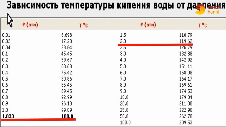

Манометр показывает давление в бойлере сверх атмосферного, так что температура в бойлере была примерно 118С
Тогда по идее должны была быть горечь, которой я не наблюдал, хотя может из-за того, что делал американо. Вот сейчас для меня главный вопрос, как найти корреляцию между показаниями манометра и температурой группы, чтобы вода в группе была в пределах допустимого.
Давление в бойлере задается термостатом, выставляется при изготовлении Что касается температуры в группе, то это задается предисторией - время прогрева и пролив. Для повышения термостабильности иногда ставят тефлон между группой и бойлером -[ссылка]- Тогда меньше нагрев от бойлера и это нужно компенсировать проливом или давлением в бойлере

Конечно применима, только надо помнить, что 0 на манометре - это по вашей таблице 1,033
