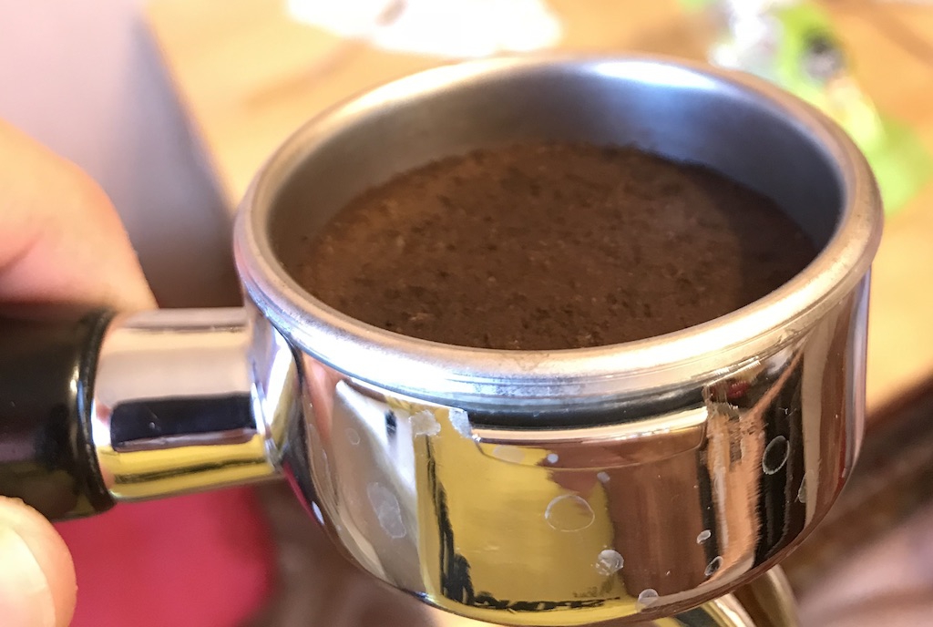

Снимите сетку душа, подощреваю, что часть её забита.
Попробую, мануал по разборке не подскажете где взять? Машина новая с другой стороны, ещё года нет, эксплуатируется на мягкой воде. Может заводской брак, конечно.
Промойте сетку душа. Возьмите плошку с кипятком, погрузите в неё низ группы и поднимите рычаг несколько раз. Потом потрите сетку зубной щеткой и повторите процедуру.
Откручивпете две верхних гайки, вынимаете один штифт и через деревянную насадку стучите по штоку (без фанатизма) поршень выпадет вместе с душем и резинкой группы. Обратно лучше собирать смазав поршень силиконовой пищевой смазкой.
Тогда "проблема", скорее всего, в распределении-трамбовке. Попробуйте перед установкой рожка в группу поворачивать корзину на 180 градусов и посмотрите где будет получаться лужа.
Tatzelwurm: таблетка после пролива до сетки душа достает? с одного края или равномерно? Для полного устранения подозрений стоит все же её промыть, смазать прокладки чисто из сервисных соображений. Хотя на видео все отлично. Если бы Вы трамбовали в рожке, можно было бы заподозрить трамбовку с перекосом по одному и тому же месту...

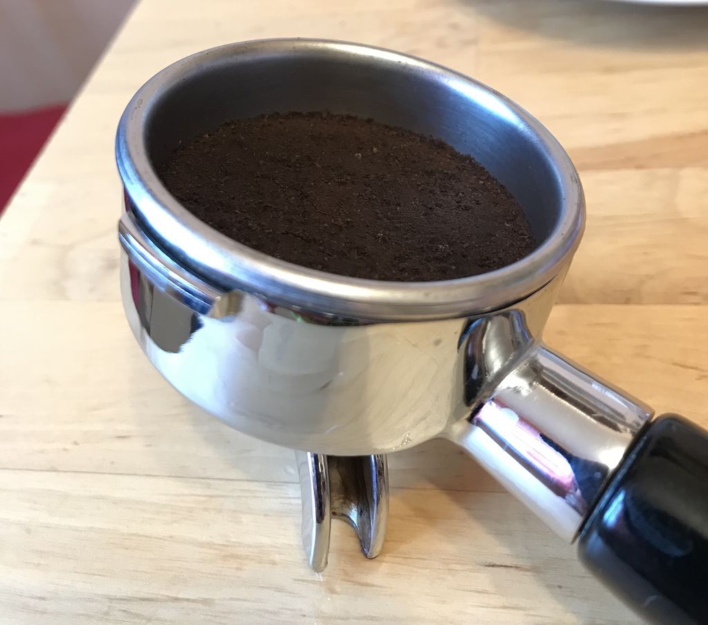

Последнее время стал замечать, что когда вынимаешь рожок с "отработанной" таблеткой, то часть поверхности выглядит существенно более влажной. Ширина влажного участка 5-10 мм от края корзины, примерно четверть длины окружности, располагается всегда в одном и том же месте. Получается, в этом месте таблетка сильнее утрамбована? С другой стороны, кофе всегда загружается в корзину, вынутую из рожка, статистически влажные участки должны быть в разных местах. Или из душа в это место сильнее льёт?
Тоже есть похожее. Это оставшая над сеткой вода проливается при вынимании рожка
Tatzelwurm: Скорее всего некоторые отверстия в сетке душа закупорины, снимите сетку и промойте тщательно. Вот инструкция как разобрать группу и вынуть сетку душа -[ссылка]-
TMN Попробовал поворачивать корзину на 90 градусов, лужа не двигается. Сфотографировать не успел, т.к. во-первых пар и объектив запотевает, во-вторых, вода очень быстро впиталась в таблетку. Не совсем понятно, что ей это мешало сделать, пока рожок был установлен в кофеварке. Склоняюсь к предположению Yurez о том, что это оставшаяся над сеткой вода.
Если созрею до разборки сетки, имеет смысл поменять её на IMS?
Tatzelwurm: А бездонка есть? можно пролив на ней посмотреть, хотя кажется мне что с ним все в порядке будет... Стол по уровню выставлен? Павони не кривая? Может остатки воды в корзине собираются в наинизшей точке и поэтому она обильнее смочена?

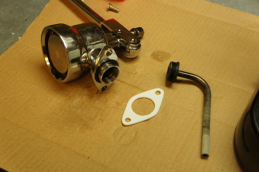

Коллеги, где можно найти информацию про установку дополнительной термоизолирующей прокладки между бойлером и группой? Не хчется на грабли наступать....
Итак, после нескольких дней эксплуатации термоизолирующей прокладки поделюсь наблюдениями. 1. Температура группы снизилась и появилось некое подобие возможности управления температурой (согревающий пролив или, наоборот, мокрая тряпка или охлаждающий пшик из брызгалки на группу) 2. Использование прокладки не имеет смысла без контроля температуры термометром, так как нужно понимать, где находится температура в текущий момент. 3. Конструктивно простая прокладка из фторопласта не дает хорошего уплотнения и в момент нажатия на рычаг может подтравливать. Это лечится подтягиванием болтов, но, возможно не на долго, так как фторопласт текуч и по-тихоньку выдаливается из под фланцев. По-хорошему нужно менять материал и конструктив прокладки. Это должна быть дистанционная проставка из достаточно твёрдого пластика, а герметезирующий элемент должен быть выполнен отдельно в виде О-ринга.
Резюме. Результатом доволен, прокладкой - нет. Буду наблюдать дальше.
Valerii написал(а) ... 3. Конструктивно простая прокладка из фторопласта не дает хорошего уплотнения и в момент нажатия на рычаг может подтравливать. Это лечится подтягиванием болтов, но, возможно не на долго, так как фторопласт текуч и по-тихоньку выдаливается из под фланцев.
Есть производители водопроводных фитингов, например, американок, которые используют фторопластовые (или похожие на него), а не резиновые уплотнения. Например, американки Giacomini:
dimonml: конструкция соединения в Пикколе такая ,что фторопласт просто выдавливается из фланцев. Кроме того этому способствует рычаг, создающий изгибающий момент. Если бы вместо фторопласта испоьзовать паронит, то возможно, такая прокладка работала бы. Паронитовая.
Valerii написал(а) ... dimonml: конструкция соединения в Пикколе такая ,что фторопласт просто выдавливается из фланцев. Кроме того этому способствует рычаг, создающий изгибающий момент.
Я не знаю, из какого материала сделано уплотнение у джиакамини (но субъективно, это обычный фторопласт - он такой "скользкий"), но с приведенной на фотке американкой у меня проблем нет, притом, даже если ее довольно заметно перетянуть. И уже не первый год. И по внешнему виду там совсем не паронит, который, к слову, мне ужасно не нравиться как уплотняющий материал для плоских американок.
Svd5: Я не замерял, достаточно сильно, но без изгиба рычага.

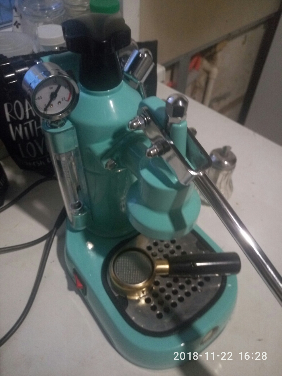

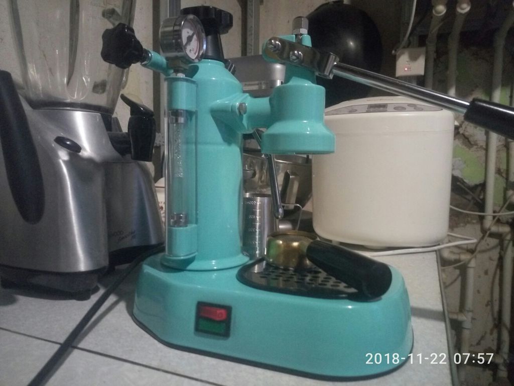

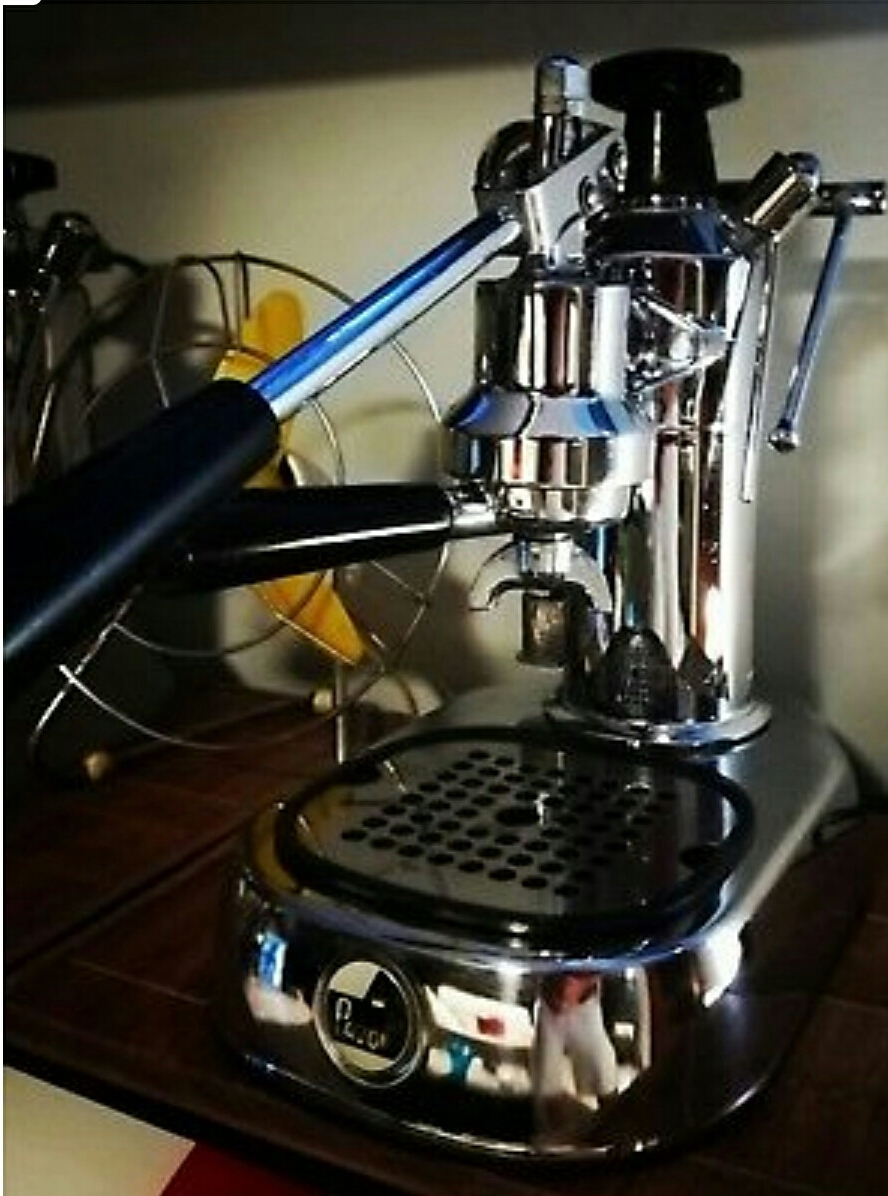

Почему бы не приподнять тему своим ответом Моя "рестайлинговая" ОЛДГРУППА .... Досталась мне в мертвом состоянии с ебэя (хотя продавец имел ввиду "идеальное техническое и косметическое состояние"). Получив сие чудо...В полусантиметровом слое грязи, жутко воняющее, которое не могло варить априори, по причине сочившихся жидкостей отовсюду.... и покоцаную так, как будто в нее бахнули из маленького дробовичка... я решил все-таки ее не выбросить сразу (а надо было)... а восстановить... В результате: произвел полное восстановление, рейсталинг и тюнинг ввиде паровой трубки от spaziale ..(представляю этот колхоз на Ваш суд!... хотя колхоз, по моему мнению- это как раз оригинальная тонюсенькая, нерегулируемая загагулина с тремя дырками ИМХО) ...уж больно меня всбесила оригинальное недоразумение... что имею в итоге: в чашке все ок... варит отлично без танцев с бубнами ввиде иголок, весов, секундлмеров и градусников... Порошковая краска... ну так надо было как то восстановить приемлемое состояние.. я то изначально расчитывал на "идеальное косметическое состояние"... а не на обкоцаный, а местами начинающий ржаветь ужас...А цвет... ну.. "художник ТАК УВИДЕЛ ..." К чему сообщение... не к тому, чтобы посмотрели на то, какой я молодец.. а к тому, что, если кто задумывается о покупке - покупайте НОВУЮ!!! скупой платит дважды... я тому пример...
Тааак... Для начала у вас не ОЛД группа, а премилениум. Вот ОЛД группа в любом случае булет только б/у, но она того стоит. А насчёт скрепок, весов и прочего, то это вы зря...
По машине еще много невидимых глазом доработок: 1. Игольчатый подшипник 12х6 мм вместо втулки 2.обновленный "антивакуумный клапан" (шипит зараза, но требуемую 1-ку на манометре набирает бодро), 3. Холдер. "самодельная" так всеми возжелаемая бездонка с проточкой под пружинку... по ней отдельно могу рассказать...фильтр не выпадает, и плотная таблетка легким движением "как у настоящего баристы" вытряхивается из корзины 4. Завареное "днище" под пластиковым поддоном, как в миллениуме.... 5. Латунный поршень, вместо родного пластмассового, который как раз и ЛЮТО вонял кислой тухлятиной... видимо за двадцать лет в нем ативно развила колонии итальянская микрофауна... с берегов Боскореалле....
Ну...изначально взвесил 14 грамм и получилось двойная корзина ровно по края....результат устроил..хотя, конечно, нет пределу совершенству впоследствии хочу переделать молку под "разовый" помол, чтобы сколько насыпал, столько в рожок и высыпалось... А насчет того, что у меня "не ОЛДГРУППА" вы конечно, правы... мне нравится название ОЛДГРУППА....
спасибо! а то я уже собрался заказывать еще один новый))
Это вообще достаточно загадочный клапан. Тут от него то ли ожидают, то ли нет стравливания ложного давления. В конце концов от же чем то шипит до 1,4 атм. Но по моему опыту лучше стравить еще и краном.
Если он при закипании шипит, то нет сомнений ложное давление ликвидируется. А вот когда он залипает, то ложное давление сразу заметите даже по чудной работе прессостата.
Что-то мне подсказывает, что клапан открывается не полностью, а только травит. На мой по нови он работал странновато, разобрал, промыл, почистил и стало гораздо лучше. За три года я его раза два еще потом промывал.
