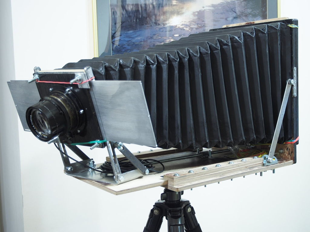

Fusion: Это у меня просто руки чешутся. Я фотографией ещё увлекаюсь и задолбался как-то я ездить к одному печатнику чтобы делать классные ч/б отпечатки с плёнки, а организовывать лабораторию дома возможности нет, вот и решил попробовать делать контактные отпечатки, но отдавать примерно 100 тыс за попробовать не хотел. Я купил довоенный Цейс и кассету для плёнки, а камеру формата 8х10" с синхронизированным затвором для студийной съемки изготовил сам, мех клеил впервые в жизни, но он получился сразу. С самого первого кадра камера работала как нужно.

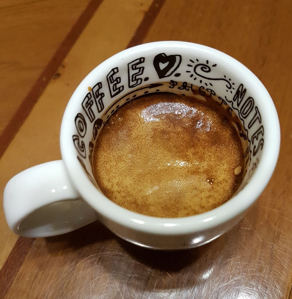

Раньше тёмные обжарки давали ощущения типа "Херасе они его зажарили", а с этой кофемолкой уже "Ух, как же вкусно!", без навязчивой горечи даже в ристретто. И не смотря на видимое отсутствие комков, без распределения кофе в корзине на выходе лотерея, а с распределением, никаких пробоев, стабильно по объему (у меня помпа управляется таймером на 25 сек) и заметно больше вкуса.

Какая кофемолка была до этого? С чем сравниваете? Если раньше были какие-то мелкие жернова да еще и плоские, возможно прирост во вкусе. Если бы вы раньше пользовались малой или средней коникой такого прироста не было бы.
nonani15: сравниваю с коникой 38 мм / 450 оборотов. По поводу прироста во вкусе скажу так, возле работы есть точка с кофе, при старой ктфемолке там эспрессо мне нравился больше чем дома, а с новой кофемолкой дома стало вкуснее.
Fusion: А что, есть сомнения в том, что большая коника на малых оборотах в исключительно точном исполнении даст заметную разницу во вкусе по сравнению с маленькой коникой сделанной из пластика?
md77: Даже в одинаковом исполнении большая коника по сравнению с малой даст ощутимое преимущество во вкусе. Вот о большой и средней можно спорить, а с маленькой никаких вопросов даже у активных бойцов холивара коника против плоских.
Раньше тёмные обжарки давали ощущения типа"Херасе они его зажарили", а с этой кофемолкой уже "Ух, как же вкусно!", без навязчивой горечи даже в ристретто. И не смотря на видимое отсутствие комков, без распределения кофе в корзине на выходе лотерея, а с распределением, никаких пробоев, стабильно по объему (у меня помпа управляется таймером на 25 сек) и заметно больше вкуса.
Поржал прям на работе, коллеги посмотрели на меня с недоумением По фотографии зерно не достаточно дегазировалось, крема рыхлые. Думаю, если чуть отлежится, вкус ещё больше понравиться.

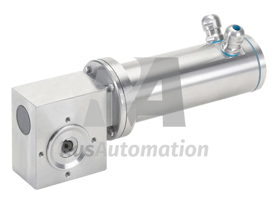

там 18Нм mini motor pcfss защита по IP69 полностью из коррозионно стойких материалов жду ответ по цене и сроком поставки основание будет из дюраля В95 )) думаю полюбас дешевле получится чем Monolith Titan Conical Espresso Grinder
MIHA: Если это РусАвтоматизация, то уточните, работают ли они с частниками, мне они как частнику, по крайней мере в июне этого года, редуктор не продали.
да они, от юрика заплатить не проблема только ответили цена данного мотора 660 евро, срок поставки 3,5 мес сел подумать))
MIHA: Если хотите в промышленном исполнении, чтобы не думать многие годы, то берите у них редуктор NMRV 025, типа моего или на Али поищите, там вариантов червячных мото-редукторов навалом. Либо за пару тысяч рублей купите привод стеклоочистителя КАМАЗа с блоком питания, а на сэкономленные деньги красивый корпус из отполированной нержавейки закажите, это выйдет не так и дорого, шасси из алюминиевого профиля можно сделать и будет компактная, красивая кофемолка с мотором.
