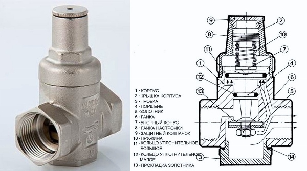

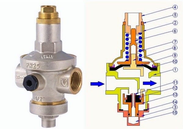

Теоретики не смогли объяснить, рассмотрим ситуацию не с точки зрения профессора Капицы, а со стороны водопроводчика Супер Марио. Манометр на группе показывает реальное давление на таблетку. Американские пользователи подключали Scase данные совпадают. Игольчатый клапан это фактически кран. Любой кран изменяет расход воды. Игольчатый кран при изменении сечения трубопровода в плоскости является редуктором давления. Это относится к динамическому потоку. Наглядный пример редукторы давления для водопровода. поршневой
причем есть нюансы, мембранный удерживает установленное давление в статике, в системе с некоторыми поршневыми при отсутствии расхода давление уравнивается.

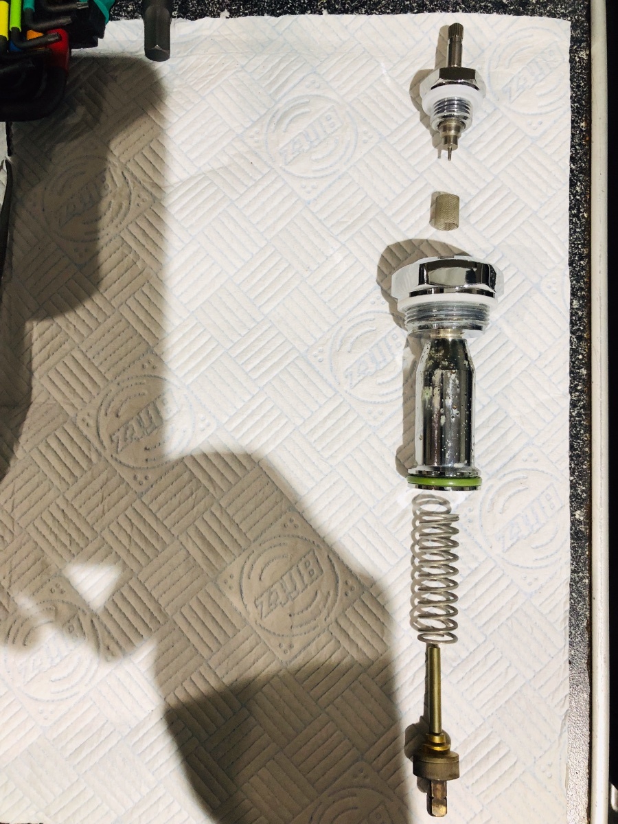

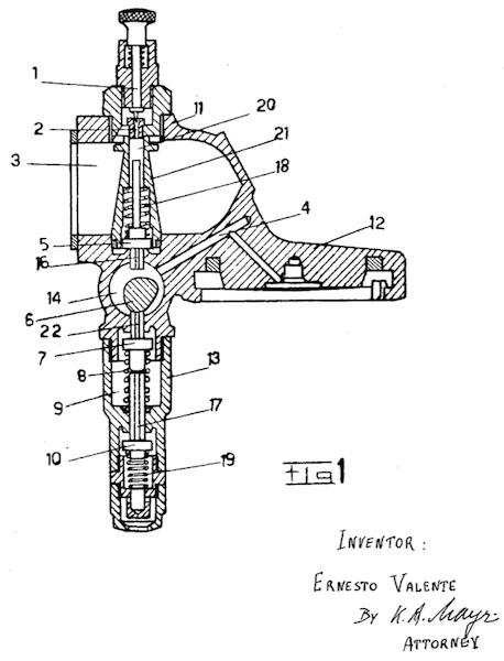

Прежде чем прийти к схеме построения своей машины я изучил вопросы управления давлением в существующих кофемашинах, и как это делается в промышленности. У настоящих регуляторов давления, которые могут стоить 200 - 400 Евро давление можно просто выставить ручкой заранее, и оно будет постоянно поддерживаться, а регулирует его просто игла, НО с обратной связью. Поскольку в той же Бьянке нет обратной связи в игле, то у весла не может быть шкалы, градуированной в барах, а есть манометр и оператор, выполняющй функцию обратной связи. А так на вход группы любой машины можно поставить хороший регулятор давления и будет тебе профилирование давления, но стабильный поток такая машина обеспечить не сможет.
