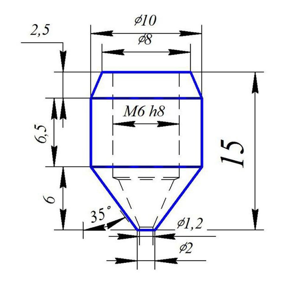

точить темпер с 52 до 51,7 на станке без ЧПУ. И не факт, что любитель попадет в диаметр. А доступ к станку ЧПУ будет сопоставим со стоимостью темпера.
Почему нужно точить именно из диаметра 52? Сортамент кругов из нержавейки достаточно широк. Стоимость - да, сопоставима, но кофе вообще недешёвое хобби.

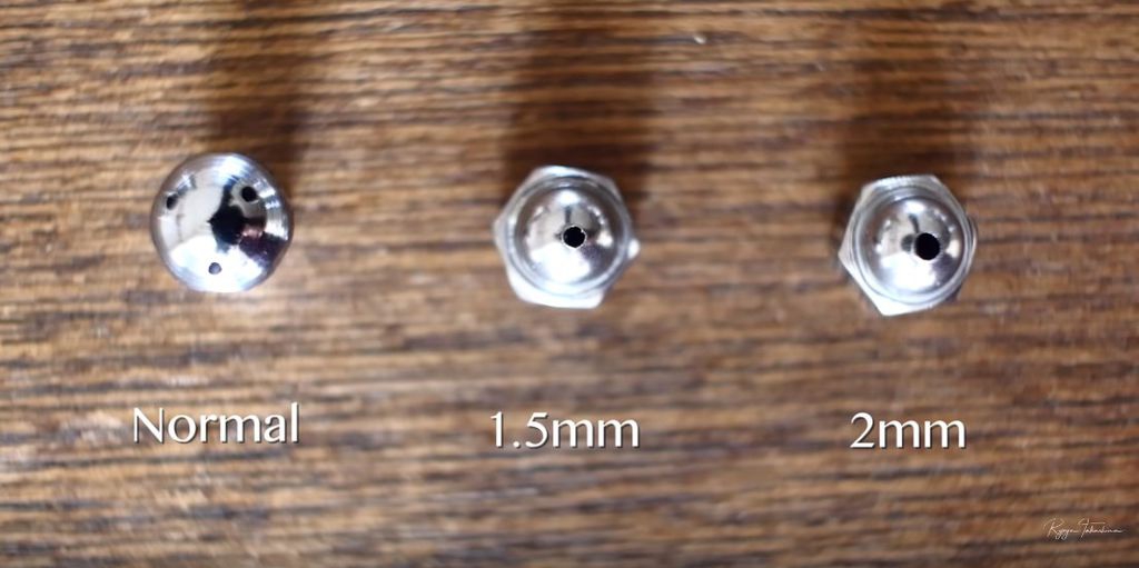

Надо завтра выложить фотографию эстетически правильного авторского носика) Вариант, что был реализован уже описан сотни раз другими владельцами данной машинки. И бесспорно ведет к эффективности. Например тут (в картинках) -[ссылка]- и -[ссылка]- хорошее описание процесса.
А вот здесь -[ссылка]- самое наглядное видео по модификации. В подтверждение эффективности - сравнение произведенного продукта от разных диаметров выпускного отверстия. И автор приходит в выводу, что моно-отверстие в носике 1,5 мм является оптимальным для получения качественного результата.

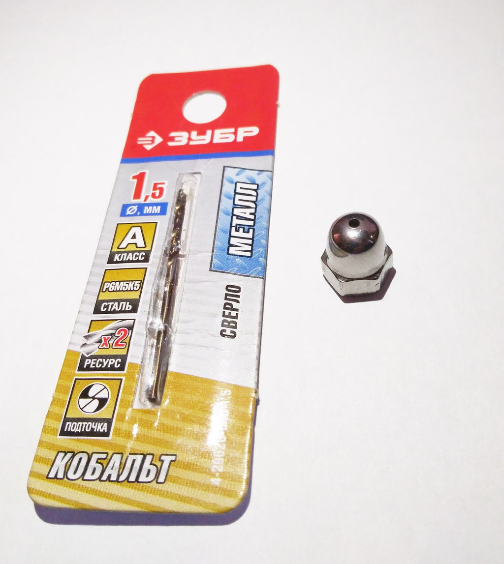

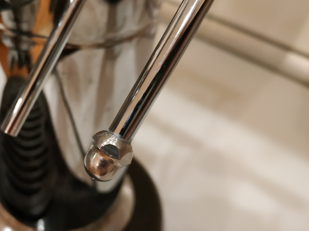

provans: 1.5 мм самый удобный для пикколы, я тоже пробовал рассверливать разными диаметрами. По материалу - если рядом есть леруа, то должен быть и крепмаркет, там в ассортименте колпачковые гайки из нержавейки и есть 1.5мм кобальтовые сверла, которые эту нержавейку проходят как по маслу. Остается эстетическая составляющая, но она тоже приводится в норму с помощью напильника, шуруповёрта и вашей просверленной гайки, накрученной на винт м6. Шлифуется это дело так же хорошо.
"Штихель штихелю рознь") Итак, под нажимом общественности, с четвертого сверла (из них 2 кобальтовых) удалось ровно продырявить вторую гайку колпачковую нерж. А2 DIN 1587 стоимостью 6 рублей за штуку. Прошлые сверла не подошли. Сталь действительно прочная. Сверла кобальтовые 19 рублей за штуку, но честно сказать тоже никакие. Вид в приложении. Функционально результат аналогичен предыдущему, взбивает отлично.
provans написал(а) ... с четвертого сверла (из них 2 кобальтовых) удалось ровно продырявить вторую гайку колпачковую нерж. А2 DIN 1587 стоимостью 6 рублей за штуку. Прошлые сверла не подошли. Сталь действительно прочная. Сверла кобальтовые 19 рублей за штуку, но честно сказать тоже никакие.

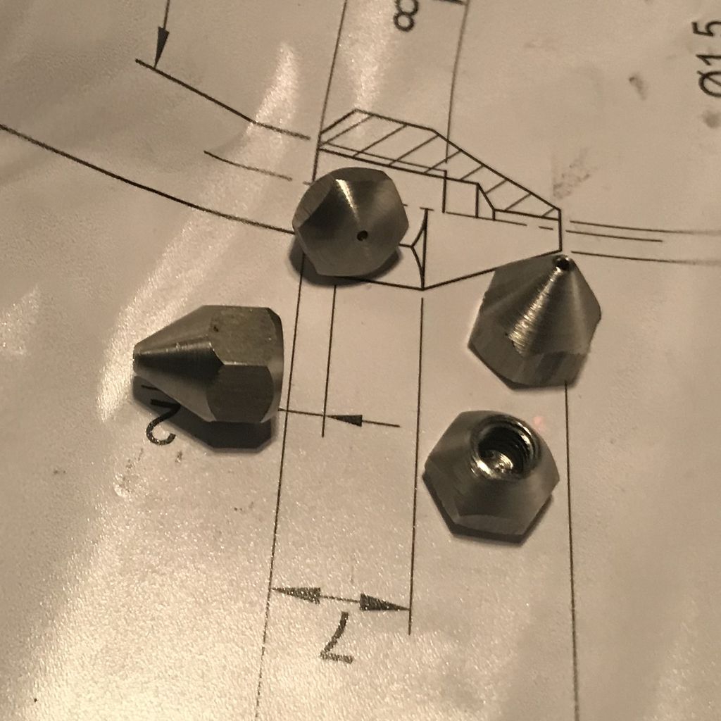

Выточил два варианта однодырой насадки для европикколы, одна - клон оригинальной, другая - конусом, отверстия 1.2 и 1.5 мм. Осталось отполировать и можно экспериментировать, хотя и с оригинальной уже вполне сносно получается, результат стал зависеть больше от молока, чем от насадки.
