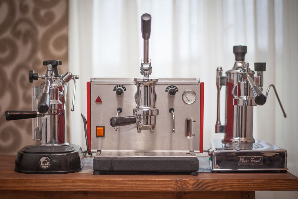

Вот вам рядом Europiccola, Zacconi и Sama Club (та же PV Lusso, но с группой от Электры)
Раз уж такая тема. Вопрос, сжатая пружина давит с силой, пропорциональной сжатию. Значит ли это, что пружинные леверы заведомо работают с переменным давлением при проливе?
Maksimiks: Два кранчика на Sama Club - это пар и кипяток? - а то они прям одинаковые совсем......
Они подписаны же!

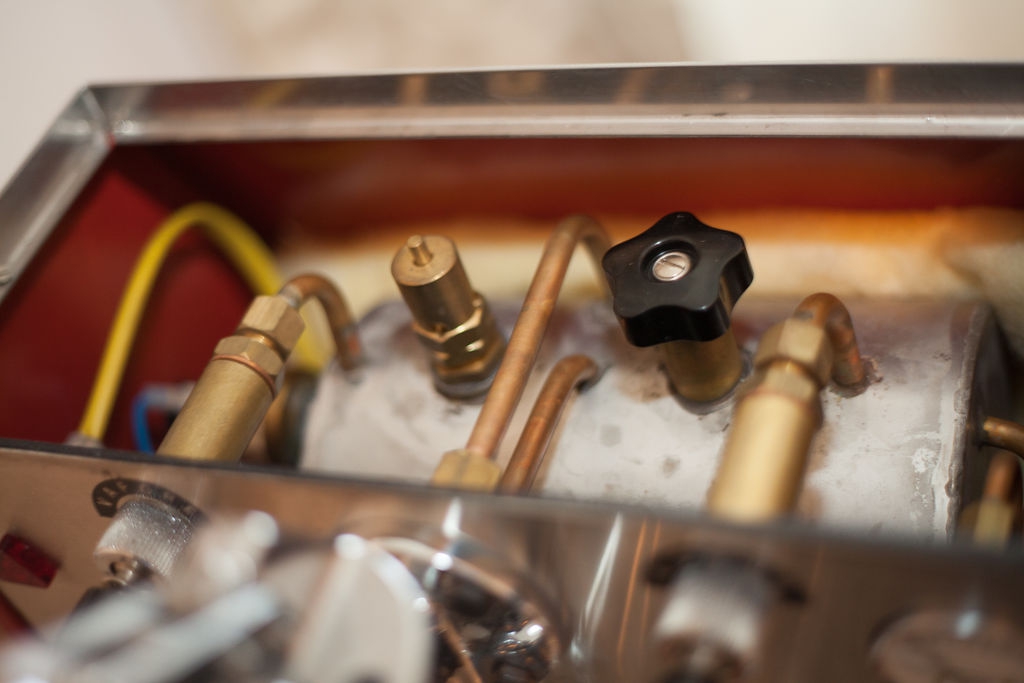

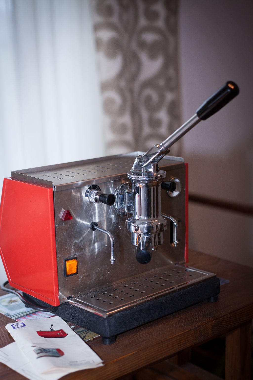

Опробовал SAMA Club - первые впечатления: Машинка была новой, но пришлось снять группу, о причине того, что в ней высохла смазка и забила канал из бойлера. Первое, что пришло в голову, это не вариант для любителей "Пара эспрессо утром и один капучино в обед". Прогрев явно дольше чем у мелких машинок формата европиккола/заккони/PV export. Полноценно обкатаю на выходных, когда можно будет весь день не выключать и оценить возможности термосифона
Воткнул на нее бездонку от европикколы, посмотрел на пролив - красивый, попробовал - насыщенный, вкусный, прессостат отрегулирован на 1-1.1 атм. Группа от электры ли, или способ подключения, но вкус отличается от группы PV, в моей смеси горечь меньше, чем привык. А вот испробованный позже метод Феллини, не пошел на пользу при 8г закладке, в чашке получилась бурда. Отличие 45мм от 49 тут не в пользу большей корзины.
По формфактору - поиграюсь пару недель и буду продавать, крупновата она для моей кухни. Если есть вопросы по ней, задавайте пока в работе машинка.
Опробовал SAMA Club Первое, что пришло в голову, это не вариант для любителей "Пара эспрессо утром и один капучино в обед". Прогрев явно дольше чем у мелких машинок формата европиккола/заккони/PV export.
Пол часа прогрева - нормально, для этого таймеры есть, утром так двухбойлерник с Е61 греется, например. А вообще у меня и Zacconi обычно довольно долго стоит на прогреве. На ней температурная шкала наклеена, так видно, что группа далеко не так быстро прогревается, как об этом принято рассказывать .
