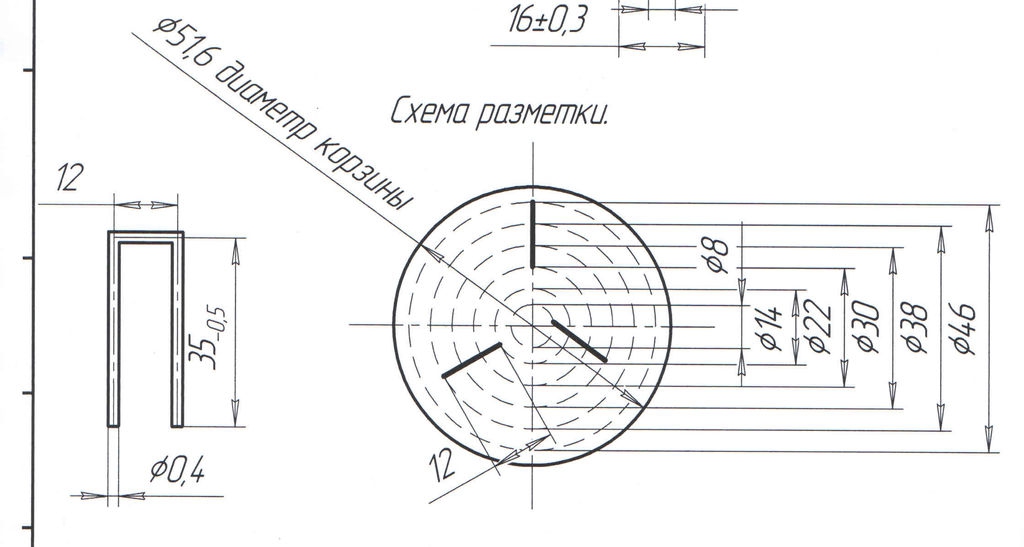

Composite: для эксперимента эти иглы подойдут. Они ровные и это тоже не плохо, - выглядеть быдет аккуратно. Но коммерческая кнструкция должня предусатривать быструю и легкую замену поврежденной иглы. Моя конструкция в этом плане - 5 баллов из 5-ти.
Я вообще в принципе. Евриков за 10 можно было набрать подразные корзины (если ОНО вообще имеет толк)
А если имеет, ВДРУГ, толк...))).....то надо вам думать об универсальности. Диаметр упора на корзину будет конечно неизменен, таких вариантов будет не так много, а вот как решить вопрос с глубиной и конусностью некоторых моделей корзин......с одинаковым диаметром упора???
Предлагаю быть последовательными. Сначала определимся, работает ли устройство. Если работает, будем демать об универсальности.
Кстати. Польские коллеги предложили совместить Krible-Grabli и темпер в одном устройстве, но, подумав, отказались...
Valerii: Ну я бы скорее сказал, что ваш монтаж быстрее. В плане изготовления это удобнее, да. Но вот что может с ними произойти в процессе эксплуатации... Иглу сложно погнуть или сломать. Тем более, что мы мешаем мягкую структуру, с фиксацией от смещения внутри корзины в сторону стенок и т.д.
Valerii: Ну, с этой точки зрения да... Просто привык не ронять ничего и т.д. Поэтому в расчет не беру. Хотя сверление + термоклей + нагрев иглы, чтобы зафиксировать/вынуть, решает проблему. На эстетику не претендую, тут ваш вариант вне конкуренции.

Валерий, а это с регулировкой по высоте, или еще нет? В принципе, как в пуш темпере можно сделать выкручивание/закручивание центральной части, и тогда к любой корзине по высоте будет подходить..

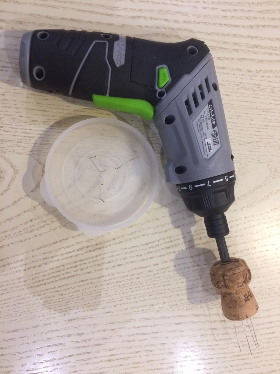

У меня машина NS Oscar без OPV склонна к пробоям и очень чувствительна к качеству распределения. Мы с ней тестировали 9 разных способов разравнивания, включая самодельные Krible-Grabli, сделанные из пластиковой крышки. В итоге победил электро-WDT, как по качеству, так и по отношению качество/время. К сожалению, Krible-Grabli для меня проблему не решили. Но визуально результат получается красивый и ровный, и вполне допускаю, что на менее капризных машинках будет хорошо работать. Автору - большое спасибо за идею!
Какое количество оборотов, диаметр проволоки и количество игл использовали?
Аккумуляторная отвертка ИНТЕРСКОЛ ОА-3,6Ф. По паспорту - 210 оборотов в минуту. В нее вставлено сверло, вкрученное в пробку из под шампанского вместо штопора. В противоположный торец пробки вставлено 4 отрезка второй струны акустической гитары. Не знаю точно, какая толщина. Обычно они бывают 0.33 - 0.38 мм.
Фото в студию...)) (я использовал скрепку-толстовата и всего две иголки получаются по ширине корзины)
Я пробовал скрепку для обычного WDT вручную. Результат хуже, чем со струнами и шуруповертом. Но в одинаковых условиях (например, одна скрепка вручную и одна струна вручную) не сравнивал. Здесь говорят, что толщина проволоки не должна превышать 0.6мм. На крышке (самодельные Krible-Grabli) стоит та-же струна. Но моя конструкция гораздо менее удобна, чем оригинальная. Крышка одевается на холдер вместе с ушками и крутится туго. Делал, чтобы протестировать саму идею. Если качество распределения устраивает, то для постоянного использования лучше купить оригинал.
