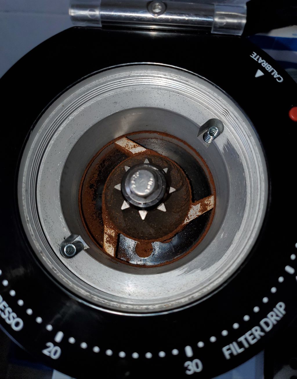

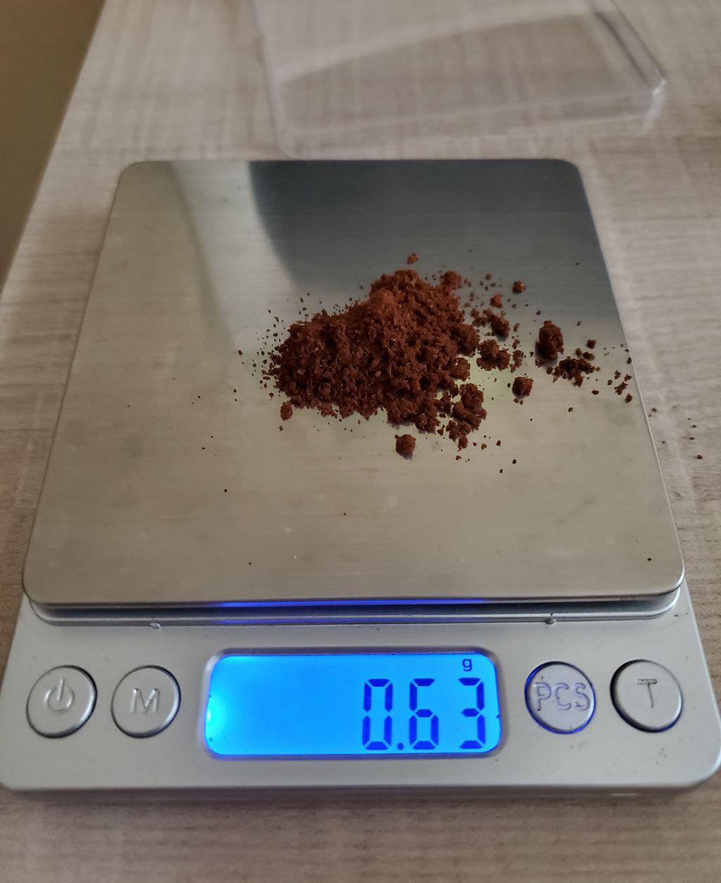

Сегодня решил почистить кофемолку и заодно пойду распечатаю диск от попкорна, позже видео сделаю. А пока вот то, что удалось вычистить, предварительно ничего не выстукивал.

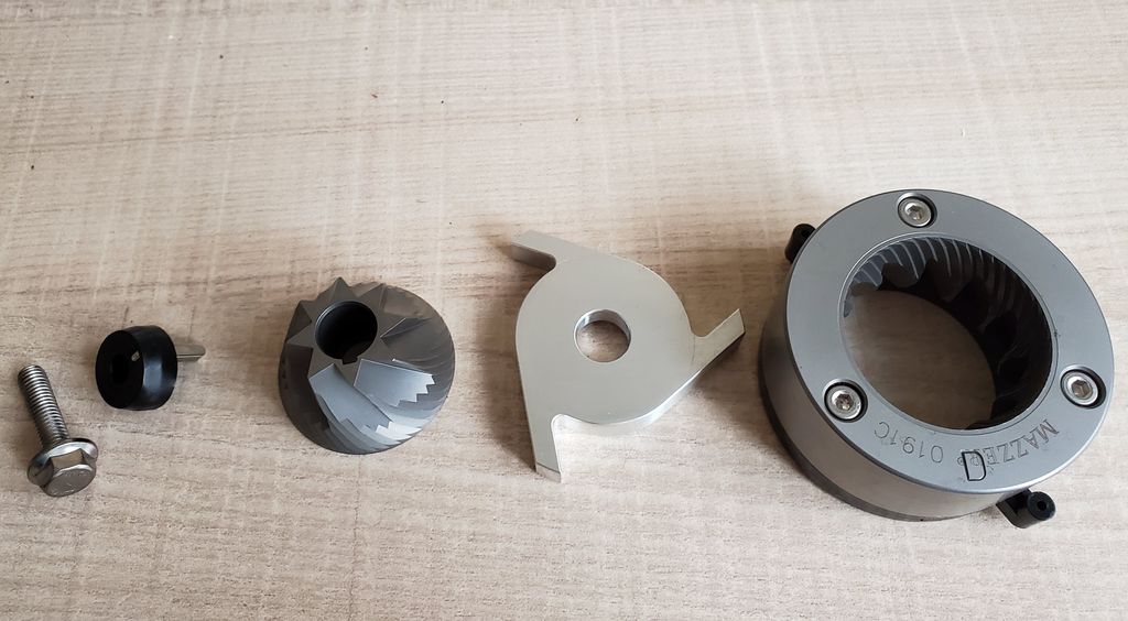

Конструкция гениально проста, для чистки вам нужно открутить всего лишь один винт и вымести все щеткой, а можно даже не откручивать.

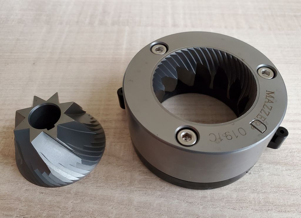

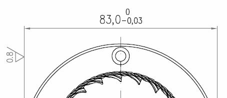

Да уж, конструкция прям совсем незамысловатая, и с регулировкой не заморачивались, положились на то, что внешний жернов будет самостоятельно центрироваться при помоле, он, как я понял, достаточно свободно входит в своё посадочное место, и шаг регулировочной резьбы там где-то 2 мм и всего три нитки.
положились на то, что внешний жернов будет самостоятельно центрироваться при помоле, ......... и шаг регулировочной резьбы там где-то 2 мм и всего три нитки.
С учётом точности изготовления жерновов и при правильном выборе допуска на ответную деталь и посадки это вполне себе решение, а с шагом резьбы 2 мм вы получаете весь нужный диапазон регулировок на угле поворота приблизительно 120-180 градусов. Может быть не супер точно, но удобно. А про три нитки согласен. Малова-то будет. Но опять же - работает.
MS: так, чтобы не люфлило, нужно, пару сотых мм, ну 4, но при этом вставить жернов будет не просто, может заклинить при малейшем перекосе, поэтому чтобы можно было запросто вставить/вынуть, зазор должен быть как минимум пару десятых мм, но я подозреваю, что там ещё больше. Следующий момент, это фланец мотора, он не всегда изготавливается настолько точно, чтобы можно было смело ориентироваться на него, плюс ещё положение заднего подшипника вала мотора тоже условно точное. А тут ось вращения это непосредственно вал двигателя, а неподвижный жернов, мало того, что он ставится с ощутимым зазором, он еще и опирается на фланец привода и прижимается резьбовым соединением с достаточно крупной резьбой. А у жернова, того же 83 мм, размер 83 действительно делается точно в минус, но только в месте посадки, а дальше в сторону выхода, размер чуть больше, и он так точно не выдерживается.
Нет, это вал редуктора. В общем-то, примерно так, уж точно с не меньшими допусками и люфтами реализованы механизмы в большинстве коммерческих кофемолок, в тех же Робуре и Кони принцип тот же и люфты точно не меньше. При этом мелют все прекрасно для бескомпромиссного эспрессо. Меня другое настораживает, чего точно нет ни в одной молке с аналогичными жерновами. Речь о ДВУХ пластиковых ушках, воспринимающих всю вращательную нагрузку на жернов при помоле.
Посмею предположить, что влияние этих соток на качество напитка в чашке слишком преувеличено. На размере 63 мм посадка с гарантированным зазором по 7-му - 9-му квалитету будет вполне комфортна для обслуживания и на вкусе напитка не скажется никак.
TMN:MS: Да, в конических молках, при помоле под эспрессо и крупнее высокая точность похоже не нужна, естественно если исследовать распределение фракций на "кривой" и "ровной" молках, то разница на графиках будет, но насколько скажется это на вкусе уже большой вопрос, но я не хочу начинать экспериментировать с тем, насколько можно упростить конструкцию, снизив точность чтобы это никак не сказалось на чашке.
Не так важно, фланец это мотора или редуктора, с расточкой посадочных там никто заморачиваться не будет. А деталь с двумя пластиковыми ушками легко меняется, так что о сроке её жизни можно не беспокоится, нужно же производителю какие-то запчасти продавать.
А были случаи среза этих "ушей"? Получается, внешний жернов центрируется верхним хромированным регулировочным кольцом с мелкой резьбой.
Ниши в эксплуатации очень недавно, так что пока неизвестно. Регулировочный диск прижимает жернов сверху, задавая ему горизонтальное положение в статичном состоянии. Центровку определяют зерна в процессе помола, естественно, в рамках люфта в горизонтальной плоскости внешнего жернова.
Какое зерно, такая и центровка Когда в молках для джезве так центруется, вопросов нет. Потому как нет особых требований к распределению размеров частиц кофе. Все не больше чем и достаточно. В эсперессо не хотелось бы, чтобы разброс был большим. А плавающая центровка однозначно разброс увеличит.
IgorK: на хоумбариста это обсуждают, кто-то предлагал тонкую прокладку ставить чтобы меньше люфтило, но тогда регулировку может клинить, вобщем в нише на это нужно просто забить, как-то центрируется и ладно.
Подозрительно напоминает апгрейд Hario с помощью липкой ленты -[ссылка]- Наигрался в свое время
+1 Там где нужна регулировка и удобное обслуживание сделать жёсткую конструкцию без зазоров невозможно. Выше приводили пример именитых фирм. У всех и зазоры и люфты и прекрасно работает годами с более чем удовлетворительным результатом.
Что-то я зазоров у именитой фирмы Black Jack не припоминаю. У Feldgrind есть регулировка Но не люфт
Естественно они есть, но они соответствуют не массовой бытовой технике, а допускам, применяемым в высокоточных и в худшем случае точных соединениях, и исчисляются в считанных микронах, без это же никакого перфекционизма не получимся.

SUPER: Сегодня сделал 4 эспрессо. Все разы увлажнял. В результате можно сказать практически ноль остатков. Максимум 0.05 грамма внутри оставалось за раз. Завтра куплю другой кофе, который в принципе меньше подвержен статике, посмотрим сколько будет оставаться с ним. Кстати выходное отверстие из камеры в носик за каким-то фигом пополам поделено. Причём разделительная часть шириной миллиметра 3 где-то. Мне кажется, что без неё смолотый кофе вылетал бы лучше.

Очень странно. У меня остаток был 0,1 г. после первого помола. После последующих также остаётся 0,1 г. Считаю это вполне приемлемым результатом. Перед помолом зерна водой не сбрызгиваю.
