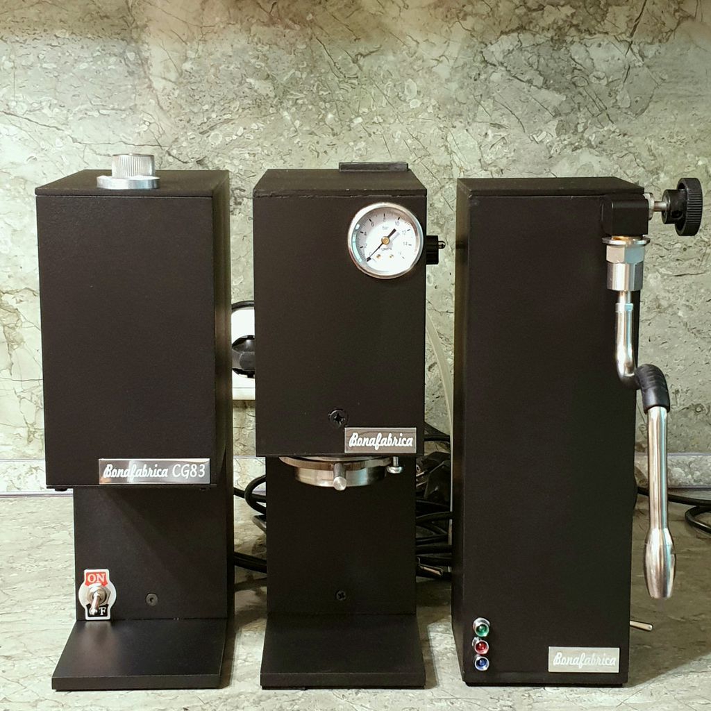

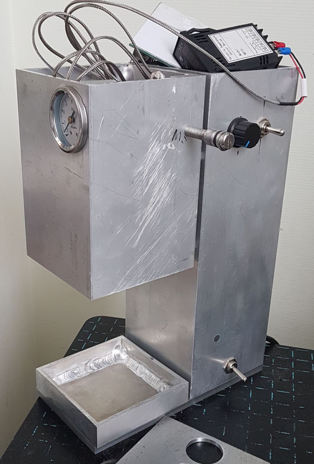

dirk: "Моторчик" довольно габаритный, он занимает практически полностью заднюю часть машины, давит до 350 кг. В передней части кроме "бойлера" еще нужно место для хода поршня и рычага. Вся нижняя часть занята электроникой, источник питания на 50 Вт, ШИМ, реле и не маленький ПИД в промышленном исполнении. Следующую версию умещу в стандартные для моих молок габариты 10х20х30 при тех же возможностях.
Rochefort: Дома скорострельность, мне кажется не нужна, а для потока у меня есть решение, но в железе я пока его не собирал, на габиритах это сильно не скажется, но и решение это для другого корпуса.

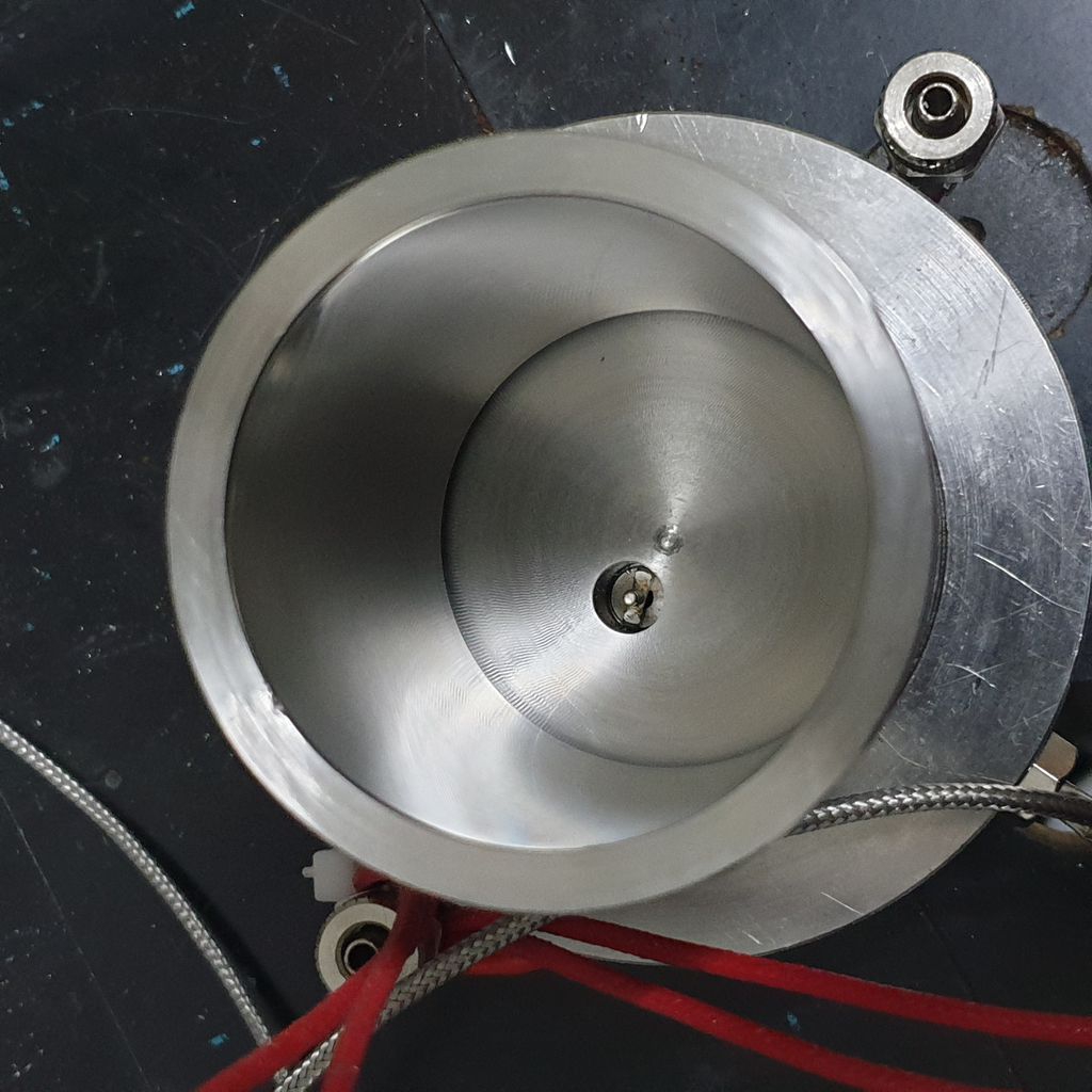

Андрей! У меня чисто практический вопрос, как после приготовления откручивать "рожок"?
В каком смысле? Тяжело ли? - нет, точно так же как закрутил - так и выкрутил. Сначала мы думали что придется с усилием затягивать рожок, но по факту оказалось, что затягивать можно с совсем небольшим усилием - резинка хорошо держит давление воды. Если сразу после шота откручивать рожок - то он горячий для руки - поэтому я надел силиконовое кольцо на рожок - оно не нагревается. Таблетка у меня выбивается легко - просто резким движением она вылетает в мусорное ведро.
Как уже писал выше - Макс придумал какое то свое новое решение вообще без резьбы. Если окажется удачным - то новые варки будут без закручивания ))

maxalex: Зачем так сложно, вместо манометра вкручивается датчик давления, вся электроника убирается и ставиться интегрированный блок управления с экранчиком, которому даже внешнее твердотельное реле не нужно, для удобства настроек на борту WiFi, вобщем чтобы удобно всё было. Но это для более продвинутой версии машины, а так, такой блок управления практически готов, датчик давления давно уже куплен, вобщем, работаю и сразу смотрю вперёд.
druuna: в простой версии цена 60 тыс, электронная версия будет дороже, сколько точно смогу сказать после окончательной сборки. Шума от работы вживую меньше, это микрофон так пишет, там стоит DC мотор с редуктором и винтовой подачей, подача воды может быть сколь угодно плавной.
md77: Можно уточнить стоимоть комплекта кофеварка и паровой бойлер и комплектацию - корзины, холдеры?
Машина, как на видео, только "холдер" будет в виде цилиндра диаметром 76 высотой 30 с двойной корзинкой (корзинки можно использовать любые 58 мм безрисочные, хотя может и с канавкой подойдут) стоит 60 тыс, пароаой бойлер 18 тыс, он на 1.5 кВт и примерно 1.5 литра, пар мощный.
