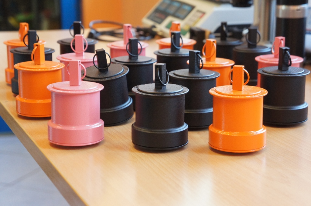

TURA 3 будет комплектоваться на выбор 2-мя типами жерновов. Условное название жернвов: "быстрый" и "долгий". Жернова взаимозаменяемые, для их замены не нужно спец инструмента.
Старую Туру, скорее всего делать не буду, так как новая конструкция мне кажется более удачной.
Как например такой вариант-один корпус и два комплекта жерновов, кому надо так?

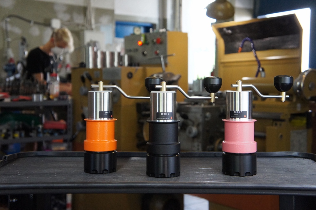

Что касается устройства, различия существенные: - механизм регулировки степени помола - способ фиксации наружного жернова - легкосьемная рукоятка в новой версии - приемный бункер, адаптированный под корзину Пикколы/Роты - взможность быстрой смены жерновов без специнструмента (доступны два вида жерновов)

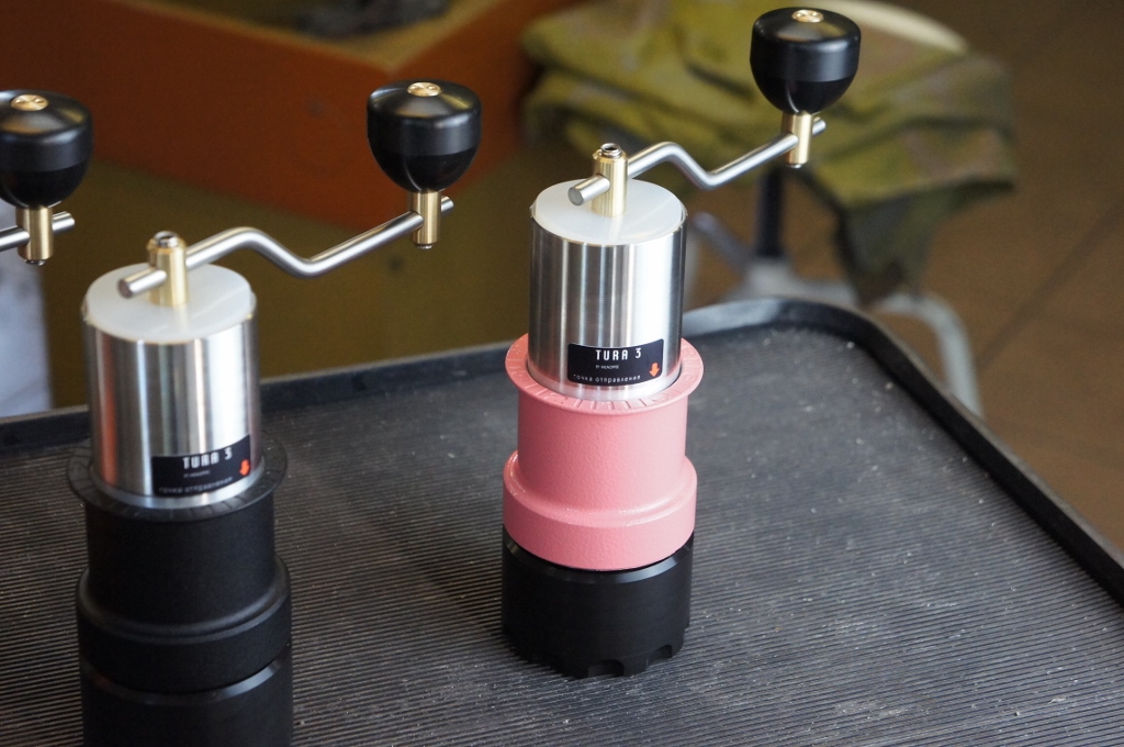

Я так понимаю что рукоятка вместе с крышкой теперь снимается по принципу как у MYM? Не будет ли крышка цепляться за внутренности стакана при вращении? (у MYM это наблюдается.) Да и крепление крышки с ручкой видимо только за счет вон того штифта на оси вала жерновов? Можно подробнее о креплении ручки?
ИМХО разноцветные варианты как то не смотрятся. Ну может только если делать под заказ для Барби или если у кого цветная кофемашина.... Все таки нержавейка или черный цвет это классика.
На вкус и цвет все фломастеры разные. Лучше когда выбор есть, чем когда его нет. Розовый имхо лучше заменить на правильный красный =)
Laz: Крышка молочного цвета - это всего лишь шайба из силикона толщиной 6 мм. Она с легким натягом одета на латунную полумуфту. Легко снимается и одевается руками,так как эластичная. Между этой силиконовой крышкой и корпусом зазор около 1 мм, поэтому ничего не цепляется.
Что касается цвета - дело вкуса. Многим , кто видел молки понравился розовый.
Valerii: Молки красивые вышли, особенно розовая... На фото, то ли у Вас руки маленькие, то-ли стенки у молки толстые, но по размерам нижняя часть по диаметру прямо как мой дорестайлинговый BJ68 (70 мм). Я так понимаю, это обусловлено механизмом настройки пароля?!

Насколько понял из видео, то 16 грамм кофе смололи за 100 оборотов? У меня на первой версии Туры с альтернативными жерновами также. Это были уже притертые жернова? И первая Тура весит 811 грамм. Новая потяжелела. Когда у тебя ручная кладь 10+ кг, то лишние граммы очень лишние Крышечка в новой Туре аля мой старый Зассенхаус. В первой туре поворотная крышка мне нравится горааааааздо больше. У старой туры мне не нравится лишь один момент, это фиксирующий болт. Он иногда так сильно затягивается, что потом пасатижи нужны для откручивания. И да, отдельно с русской озвучкой было бы удобнее. Я видимо прослушал, но у чёрной и оранжевой версий разные жернова? Но у чёрной значительно меньше оборотов понадобилось при техже 16 граммах. Правда чёрную женщине крутить было намного тяжелее женщине респект за труды
Было 54мм в зоне хвата стало 60мм. В Кину кажется 47мм и это на грани удобства и комфорта. (ладонь у меня маленькая) Остается надеяться, что легкость кручения действительно стала значительной.
