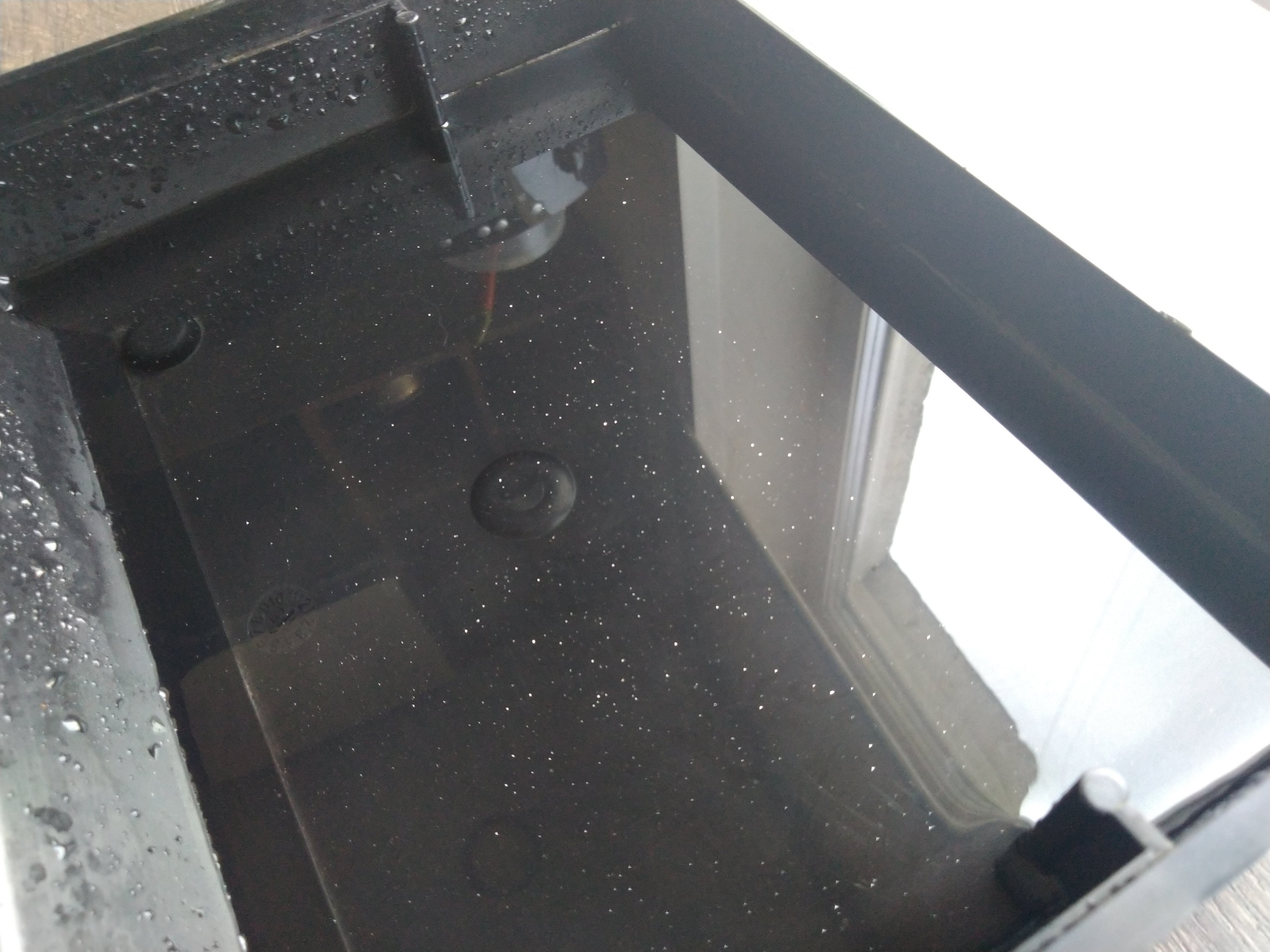

Здравствуйте! Купил с рук кофемашину Lelit PL41. Промыл лимонной кислотой, сделал декальцинацию и потом проливал чистую воду больше 5 литров. В поддоне после пролива в воде присутствуют блестящие частицы похожие на стружку. Что это может быть?

Не пугай, я сразу вспоминаю "Лимонадного Джо" который в емкости с лимонадом растворился. Сейчас еще кусочки костей появятся:) Но у Lelit бойлер латунный, по Джильде сужу, от бойлера такие останки вряд ли появятся.
Я бы прогнал дальше машину в рабочем цикле, если все нормально, то и не заморачивался бы с этим вопросом. Когда чистил термопот, убитый прежним владельцем, пришлось вообще растворять почти сантиметровый слой накипи, там вода искрилась от частичек.

Я тоже думал что хром, но эта стружка была ещё и когда из парового крана прогоняешь воду. Сейчас ещё промыл стружка почти исчезла. Работает вроде все нормально, просто решил прочистить всю после приобретения с рук. Чистил по инструкциям с форума.

На самом деле больше похоже на кусочки извести запекшиеся, не все растворила кислота. Еще вода очистилась от бяки, то работайте с ней и не думайте. Видимо хорошо заизвесткована машина была.

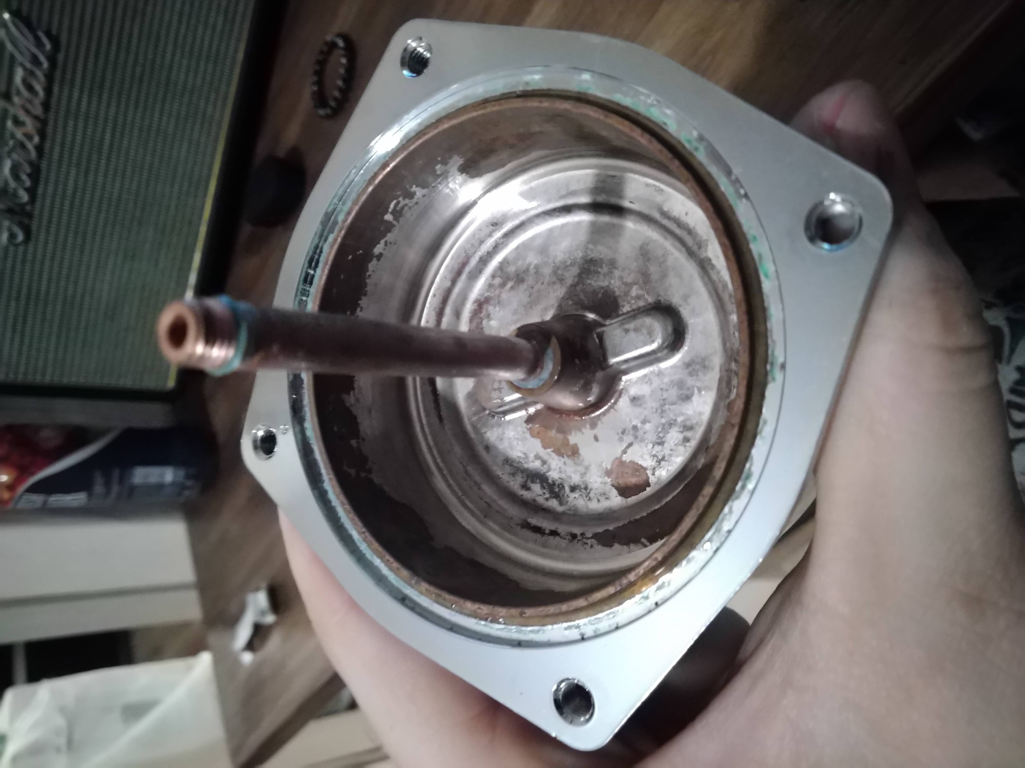

я из конструкции понял что вода которая идет через кофейную таблетку вытекает не из самого бойлера, а проходит через него. Тогда как стружка попадает в поддон когда я просто включал пролив???
