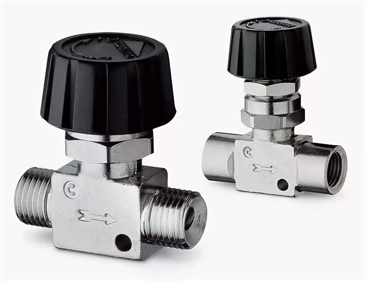

Понимаю, что наступлю на грабли не единожды, но очень уж хочется почувствовать себя создателем. Принцип создания корпуса мне понятен. Ненужная помпа где-то лежит Нашёл в продаже два старых литровых бойлера с ТЭНами - уже немало. Принимаю любые советы. P.S. Клапана, реле уровня, фиттинги и прочее сейчас достать не проблема, а вот где занедорого взять группу??? P.P.S. Хочу как на La Marzocco сделать регулятор потока, поставить манометр на группу, сделав что-то типа профилирования давления. Скажите, эти регуляторы потока продаются? Или как их сделать самостоятельно? P.P.P.S. Может, заказать группу токарю - не дешевле ли выйдет? Есть ли у кого чертёж?

Экспрессо: Для начала, как по мне, так стОит определиться что именно вы хотите получить в результате и чего не хватает в уже готовых машинах именно вам. Был собственный опыт переделки лелит с 57 группой, интересное занятие, но «марзокку» все же не построить )) Если бы стоял вопрос постройки собственной машины, то для себя сейчас бы выделил несколько моментов: - минимальные габариты размера корпуса - эспрессо бойлер из нержавейки объёмом около 0,5 литра в виде симбиоза головы от марзокки и далла корты. Без сварных швов в «мокрых местах» и с дном группы/держателемем рожка, которое можно заменять под разные размеры рожков 53 или 58 мм (т.е. изготовить 2 детали под разные рожки) - и куча разных фишек типа пид, регулируемых жиклеров, механическое или электронное профилирование потока/давления, преднагрев дополнительным тэном в отдельной ёмкости и тп. Или рассмотреть бюджетный вариант, купить б/у тачку типа такой Саэки например и «пилить» её.
