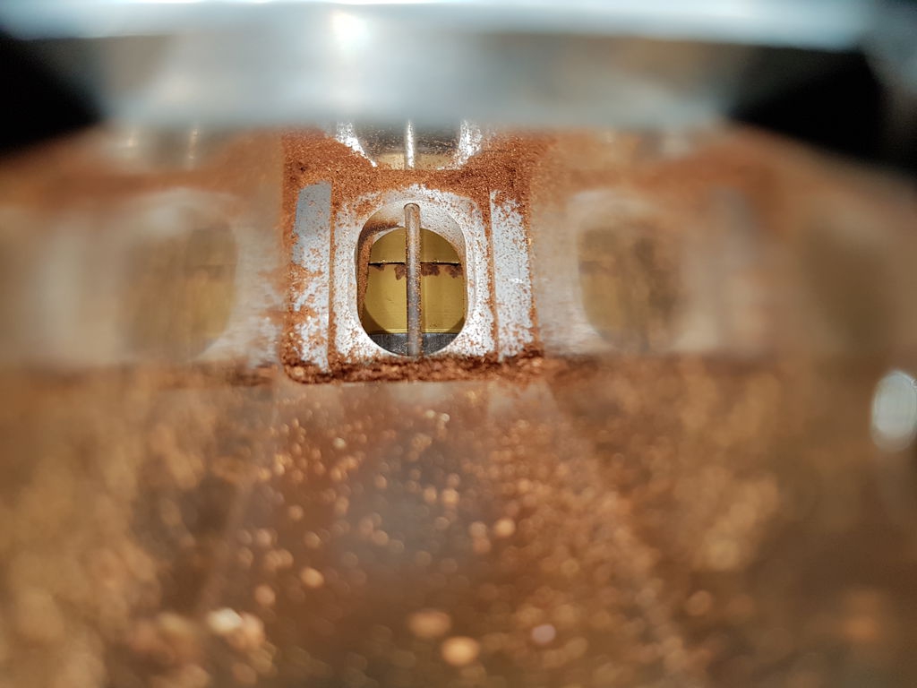

Я один из владельцев Ceado E37SD. Попробую ответить на вопросы про остатки. Их нет. Точнее почти нет. Если брать камеру помола, то остатки будут присутствовать в виде тоненькой полоске кофейной пыли на стенке камеры и небольшого количества пыли под жерновами. Это хорошо видно на видео от Whole Latte Love по ссылке выше. И её количество постоянно. Вот как есть меньше грамма, что через день, что через несколько месяцев. По сравнению с большинством "одомашенных" молок это рекорд. Достигнуто это качеством изготовления, малыми допусками и зазорами. Сама молка очень тихая, в том числе при помоле. Скидываемая червячная передача для быстрой смены помола - очень удобная вещь. Причем точнность регулировки отменная. Возврат от помола для воронки к помолу для эспрессо - с точностью до 1-2гр в готовом напитке. Про жернова. Они покрыты нитридом титана. В данном случае для защиты стали от воды, т.к. сам производитель рекомендует использовать RDT метод (пшикалка с водичкой) при работе с данной молкой. Про износостойкость разговаривать бесполезно, т.к. даже жернова без покрытия обеспечивают огромный ресурс при помоле кофе. Никакой спец обработки-подгонки-доделки жерновов с завода нет. Ещё раз. Высокое качество изготовления обеспечивает заданные характеристики. Лично в моём случае, с начала использования вкус был не лучше, чем после помола на ручной молке, а пробои (при помоле на ручной они отсутствовали в 99%) были почти постоянны. Ситуация начала меняться после 5 кг смолотого кофе примерно. Вкус начал меняться (опять же по сравнении с ручной, а также бывшим у меня Quamar M80) сильно в лучшую сторону только недавно, по прошествии 5-6 мес. эксплуатации. Лично для меня эта молка стала почти идеальным вариантом. Очень чисто вокруг, выход с точностью до 0,1 гр, тихая. Апертурная вставка (грибок на жернове) почти исключает попкорн эффект. Удобная в эксплуатации. Минусы? Пожалуй цена. И необходимость всё таки пару раз смахнуть кисточкой остатки в выходном канале, но это удобно делать

Про без поп-корновый эффект своё мнение напишу: с плоскими - горизонтальным расположением жерновов добиться возможно только на ОЧЕНЬ маленьких оборотах (в ручных кониках то зерно пытается убежать). Грибок как в E37SD поможет обмануть и уменьшить время помола но не более. У меня на Ditting KR1203 - на SSP жерновах 15гр смалываются за 1 секунду - как бы поп-корн эффекта за счет этого и нет (огромные жернова которые с радостью всасывают зерно) но если совсем не накрывать камеру помола то я замечал частицы зерен.
volume555: за фото отдельное огромное спасибо. Уверен что молка отличная , но мы же ищем "свою идеальную" Я про притирку качественных жерновов с покрытиями немного сомневался, но на Ditting KR1203 притираются точно (притираются они или смазываются маслами кофейными) - не суть но даже через пару килограмм разница стала заметна.
