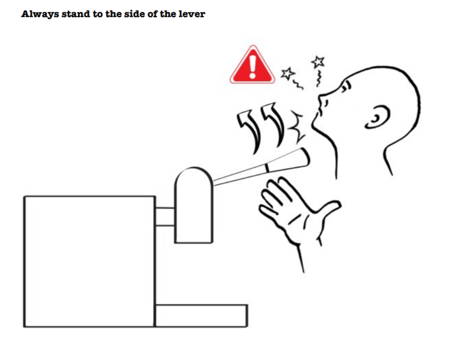

Sergey88: Вы задаете путанные вопросы. Непонятен формат заведения проходимость, объем продаж чашек в час/день. Вы выбираете дорогое оборудование, но я так понял у вас нет возможности подключения к воде и канализации. Планируете к покупке кофеварки разработанные для домашнего использования Profitek, Izzo Leva. Профессиональный левер достаточно опасная машина, на каждом серьезном форуме есть ветка посвященная этому с рассказами об ушибах, сломанных челюстях оно вам надо отвечать за бариста не дай бог что-то случится. -[ссылка]-

....по поводу травм,бывают и не только на леверных машинах.Для того что ьы их избежать необходимо очень правильно разместить оборудование,произвести обучение персонала ииознакомить с техникой безопасности Очень правильно подмечен момент расположения парового крана под правую руку
