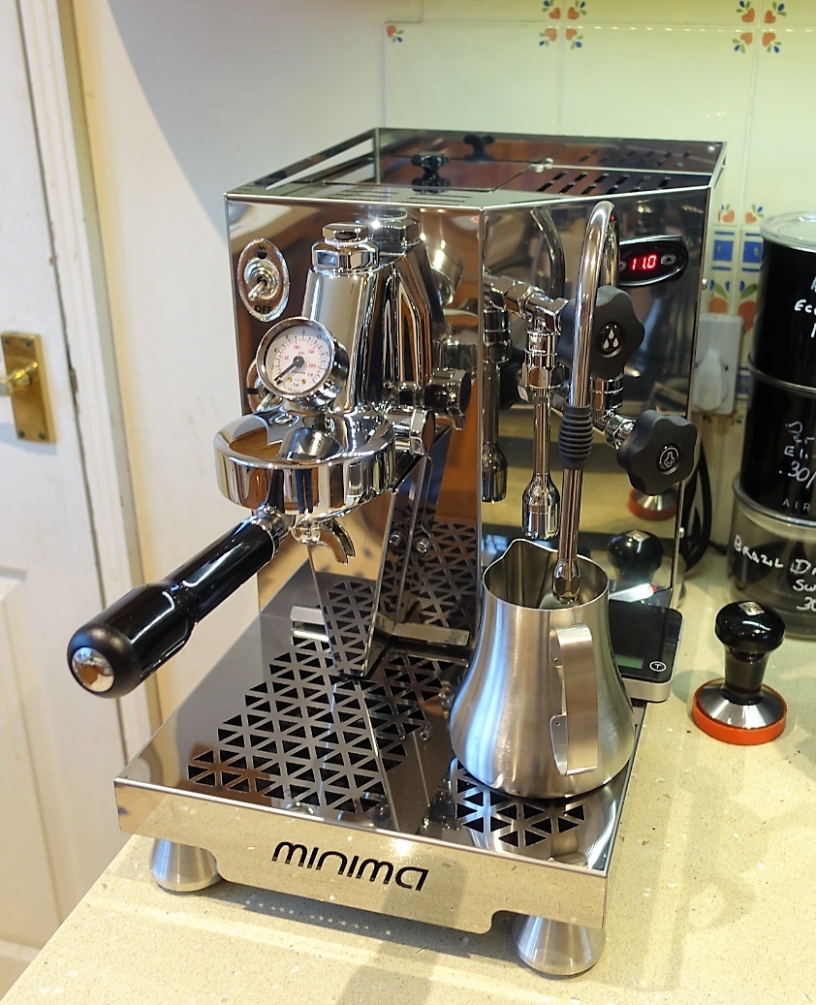

1) Непонятный дизайн. Мне трудно придумать хотя бы одно обоснование срезанного угла. Он габариты не уменьшает, удобства явно не создает, скорее обратное, красоты не добавляет. Разве только элемент необычности...
2) Бойлеры с несъемным (приваренным) нагревательным элементом. Для нержавейки это скорее плюс при условии, что материал ТЭНа и технология сварки подобраны адекватно. В плане ремонтопригодности - огромный минус.
В остальном самый обычный двухбойлерник с приличными характеристиками. Термостабильность пролива при бойлере 0,8 л и Е61 даже измерять желания не возникает. Пар тоже будет шикарным вне всякого сомнения. Группа без камеры предсмачивания для вибропомпы гораздо лучше, нежели механическая е61. А насколько надежно она будет работать и какие детские болячки всплывут покажет только время.
PS Манометр на группе сделан явно с прицелом на установку регулировочного клапана в грибок.
При проливе таймер старательно скраывет, что там с температурой
Показания ПИДа в ходе пролива не говорят ни о чем. Вспомните, что показывает ПИД при проливе на Сильвии и что имеем в группе. А что касается Минимы, то никаких сюрпризов в 0,8 л бойлере ждать не приходится. Даже если к его дну прикручивать рожок, стабильность будет отменной, а тут еще и е61 с термосифоном...
Все так, но тогда зачем вообще термометр? Только выставлять? И почему только целые значения градусов? На видео существенное падение температуры в бойлере при работе капучинатором. Если так же происходит при проливе, это не радует. Хотелось бы это увидеть. Ну и другие моменты на видео, вроде того же пара
TMN: Заявлена стоимость бойлера как запчасти 80 евро, дороговато но не критично. Из двухбойлерников конкурент с Е61 в ее ценовой категории Домобар Юнирор -пока его продолжают выпускать. Как по Вашему мнению ее можно сравнить с Profitek 300?
Вы правы, "термометр" на табло ПИДа только для того, чтобы выставлять целевую температуру. Попутно по нему можно примерно оценить насколько быстро восстанавливается бойлер после пролива, как точно поддерживается температура в стационарном режиме. Вот, собственно, и всё. Вы не забывайте, что термометр показывает температуру воды или поверхности бойлера в месте установки термодатчика, а эта связь этой температуры с температурой воды на выходе из группы далеко нелинейная. А какой вы видите смысл в индикации десятых долей градуса, когда на вкус вы точно не заметите и пары градусов?
А как же вы хотели в двухлитровом бойлере? Открыли кран, пошел пар, давление сразу упало на 0,1-0,2 бара, а это 2-4 градуса, и продолжает падать со скоростью, пропорциональной площади отверстий в насадке. Чтобы поддерживать неизменным давление/температуру нужен очень мощный ТЭН, который после прекращения взбивания, скорее всего, приведет к срабатыванию аварийного клапана. Существенное падение давления - это неизбежность для мелкобойлерных машин. На Вашей Пикколе всё то же самое происходит. Но и проблемы, если машина домашняя, в этом нет, питчер 0,6-0,7 взбивается на ура и пар не кончается, как на однобойлерных. А для очереди из молочных напитков используют 15 литровые бойлеры.
Кофейный бойлер совсем другая история. Там в 800 мл нагретой до целевой, скажем 100 градусов, температуры воды добавляется 50-60 мл комнатной температуры. Можете посчитать кокой температуры будет вода в бойлере (без учета теплоемкости стенок). Реальное падение температуры за счет стенок будет еще меньше. После этого поймете абсурдность вашего желания посмотреть.
