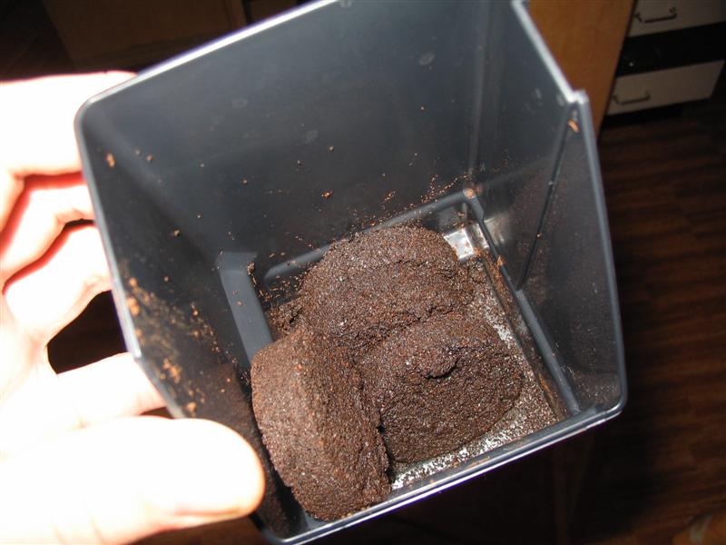

про жмых. Такого как здесь -[ссылка]- не добиться, все гораздо мокрее, при вытряхании стенки облеплены, приходится прибегать к мочалке для посуды.

если на саековском фото жмых неправильный - может есть пример нормального, фото? Температура воды - вроде нормальная, в хорошо прогретой чашке свеженалитый кофей обжигает губы. Термометра нет. Помол проверил - хороший, помните мы проворачивали жернова кофемолки туже крайнего значения, считая зубцы от точки, так что грубым он быть никак не может. могу сфотографировать.

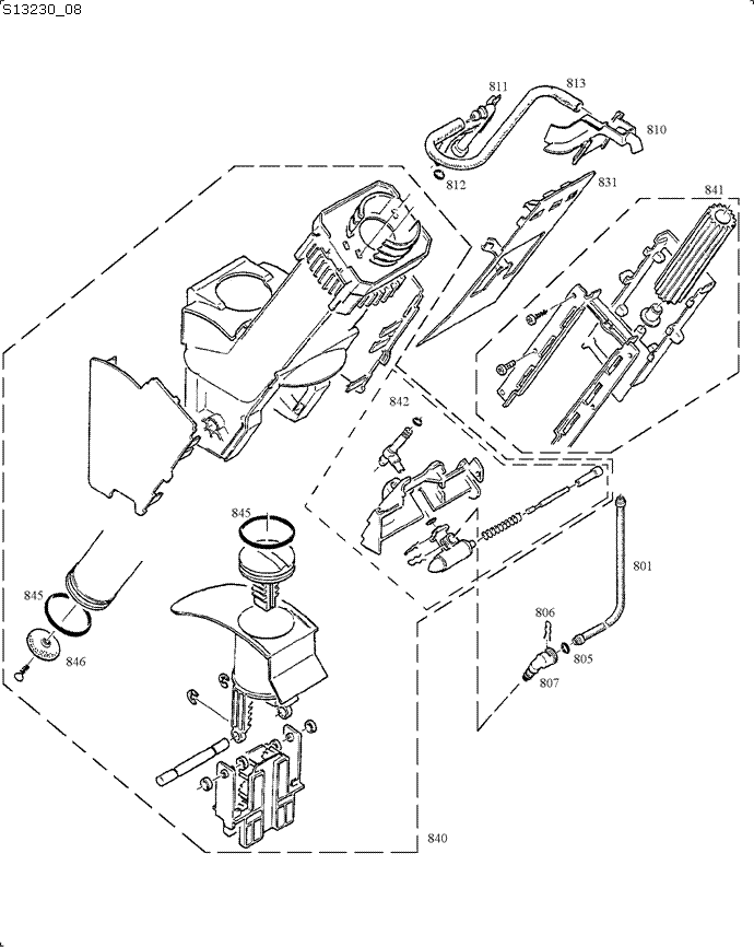

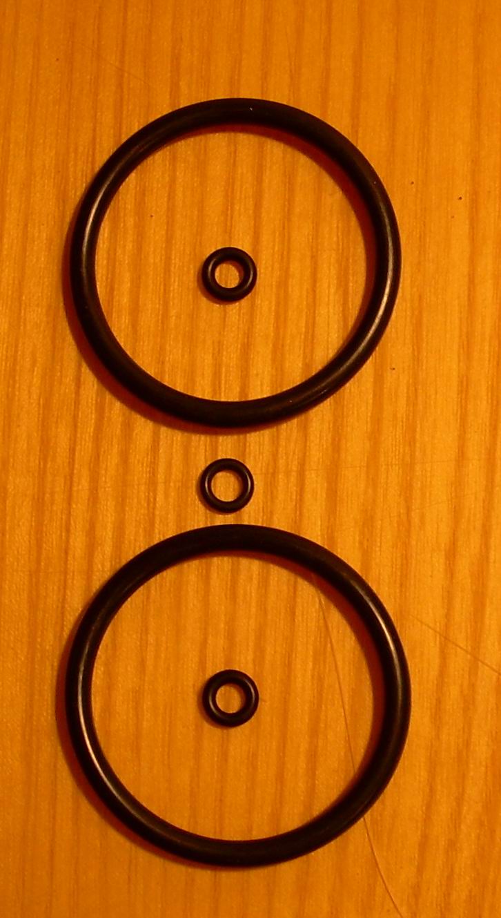

да, сколько в юните резиновых колец? одно -[ссылка]- ?
смазка уже есть, вазелин, как посоветовал какой-то мастер по юрам:) вкус кофе лучше не стал. А сальники надо искать в ebay, если не найду, или будет дорого - есть смысл таки готовый новый юнит купить в гарантийке.

у вас подтекает соединение белой трубочки с юнитом. Разьедините трубочку, вытащите юнит, в отверстии соединения найдете маленький сальник. В нем возможная причина. Оденьте эту прокладку на белую трубочку, вставьте юнит обратно, вставьте белую трубочку с сальником в отверстие юнита и зажмите клипом. Проверьте внимательно, чтобы клип был вставлен правильно. Включите промывку и сделайте пару шатов, воды должно быть значительно меньше в поддоне. Если воды столько же, замените маленький сальник. дайте знать...
сальника и не было, на шланг надето латунное колечко, за которое цепляется клип. Надо где-то достать резинку значит? а на "пустой" вкус это влиять может?
да, необходимо раздобыть эту резинку(прокладку,она же сальник) Да это может. В вашем случае , что происходит. Помпа начинает создавать давления для экстракции кофе, но ввиду того, что сальник утерян, вода начинает протекать ...и в момент брювинг цикла, теряется давление, которое до конца "не выжимает" из таблетки необходимые масла и кофеин и в конце получается кофе водянистым и пустым на вкус. это кольцо вы увидите в начале топика на фотографии
он одевается под латунное колечко. т.е. в отверстие сальник как бы идет первым. необходимо только немного надавить на трубочку вниз, чтобы вы могли вставить клип в гнездо.

Есть вопрос по кофейному жмыху, это максимальная крепость, Правильно? По звуку работы кофемолки, у Вас 9 секунд насчитал, но видео, это видео Вы самостоятельно время работы кофемолки проверьте. По 2 видео, у Вас все нормально, пока не надо нечего трогать, так должно быть, это скидываться давление из системы бревюнита и гидросистемы....
P.S. Ваш сальник был в новом бревюните, вы просто его не заметили он тоже черного цвета.

на всякий случай мне привезут добрые люди из сервиса пару сальников:) проверю, если не нащупаю в глубине - поставлю.
да, крепость при съемке была максимальная, как велено:)
