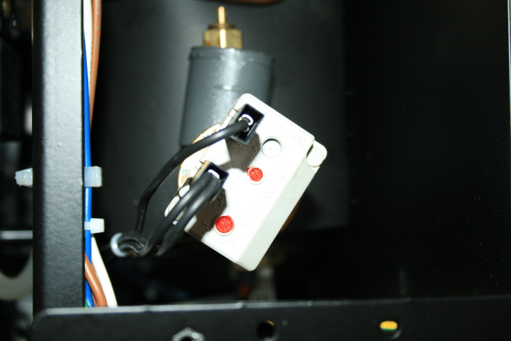

АлексейК: 1 и 2 пункт - да. Давление, соответственно температура воды в бойлере настраивается через встроенный прессостат под крышкой. Вот такой: -[ссылка]- Это если дефолтной температуры не хватает для заваривания. Пункт 3 - с помощью кнопки пролива. Вы кофе на полу-автоматических рожковых машинах видели как варят?

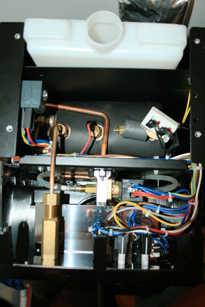

Специально сейчас раскрутил свой Оскар, надо сказать билд машины внутри вполне аккуратный и профессиональный(металлический остов, запчасти..). Заменили огромный прессостат Sirai на маленький Сampini, места больше стало.)))
Мой взгляд на это такой: на заводе всё настроили и нефих туда лезть. Можно и PID прикрутить - но смысл?! Вам шашечки или кофе? MCF заказать по почте Доставка компанией "Грузовозоff" рублей в 500-700 обойдётся...
