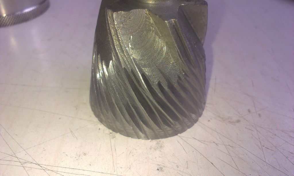

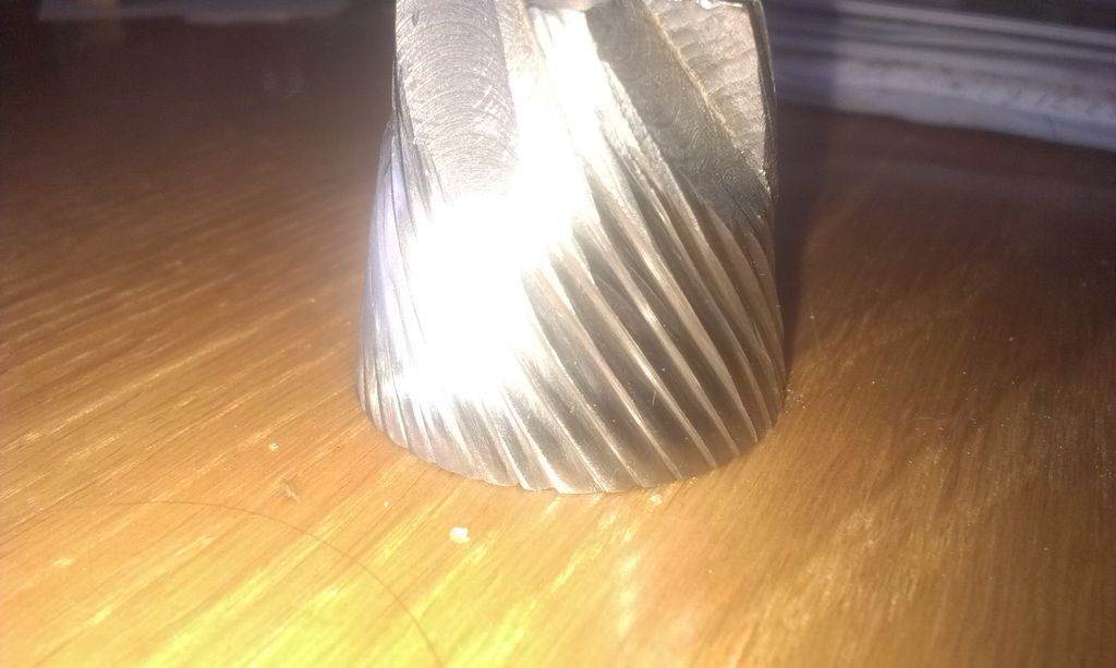

Интересный самодельный экземпляр достался мне. Когда я осмотрел низ рабочей части - сразу сказал продавцу - жернова у неё стёрты - продавец сразу снизил цену на треть. Как обычно - внутри вся обсыпана кофейной пылью - типа смотрите как мелко она смалывает.
Вобщем насыпали в неё зерна кофе - очень тугой ход - оборот вперёд, пол оборота назад. На выходе пыль как цементный на ощупь. Свареный кофе горький. Стало понятно, что стертый жернов просто сжигает помол (первый раз корпус разогрелся до горяча - не дотронуться.
Обработал алмазными надфилем (сталь каленная) - заглубил немного оперение. Ход стал намного легче, хотя сопротивление все также достаточно большое. Насыпал зёрен кофе - на выходе ароматная пудра (наподобие муки) бархатистая на ощупь, кофе соответственно получается такой какой в зерне. Пыльный помол мне не понравился - после ложки риса зазор чуть увеличился (шарик продавил болт) помол пошел то что нужно. После каждого помола "промываю" жернова зелёной гречкой - вытесняет остатки кофе, не имеет выраженного зараха, не способствует коррозии как кофе (аналогично созен промываю).

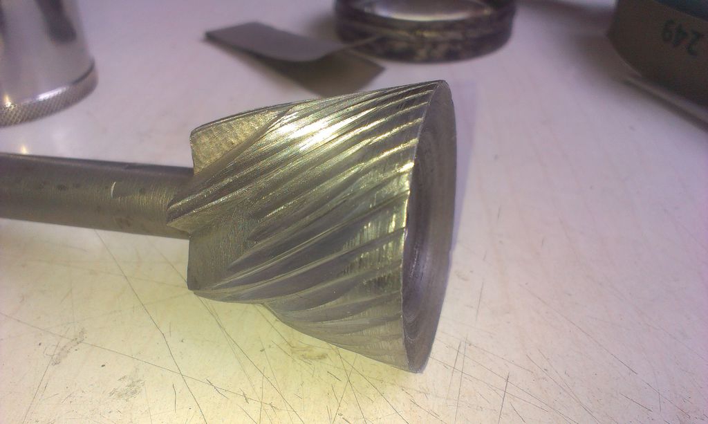

Подверг глубокой модернизации свой Sozen. Перенаоезал всё резьбы на метрическую. Изготовил нижнюю и верхнюю планки. Лунку для шарика сделал соосно, запрессовал под лунку магнитик - чтобы шарик не выпадал. Верхнюю планку сделал толщиной ок 7мм - чтобы вал не протачивался, с отверстием точно под вал - без гуляющего люфта. Нижнюю планку изготовил более толстой - чтобы больше витков резьбы вошло для регулировочного винта. Крепёжные винты обоймы - которые турецкие - сорвалась резьба. Прогнал метчиком м5 и поставил метрические латунные винты м5 вместо турецких с турецкой резьбой.
В итоге : смалывает в ровную пудру (пыль) без значительного усилия на ручку. На самом мелком помоле жернов не цепляет обойму - свободно вращается.
