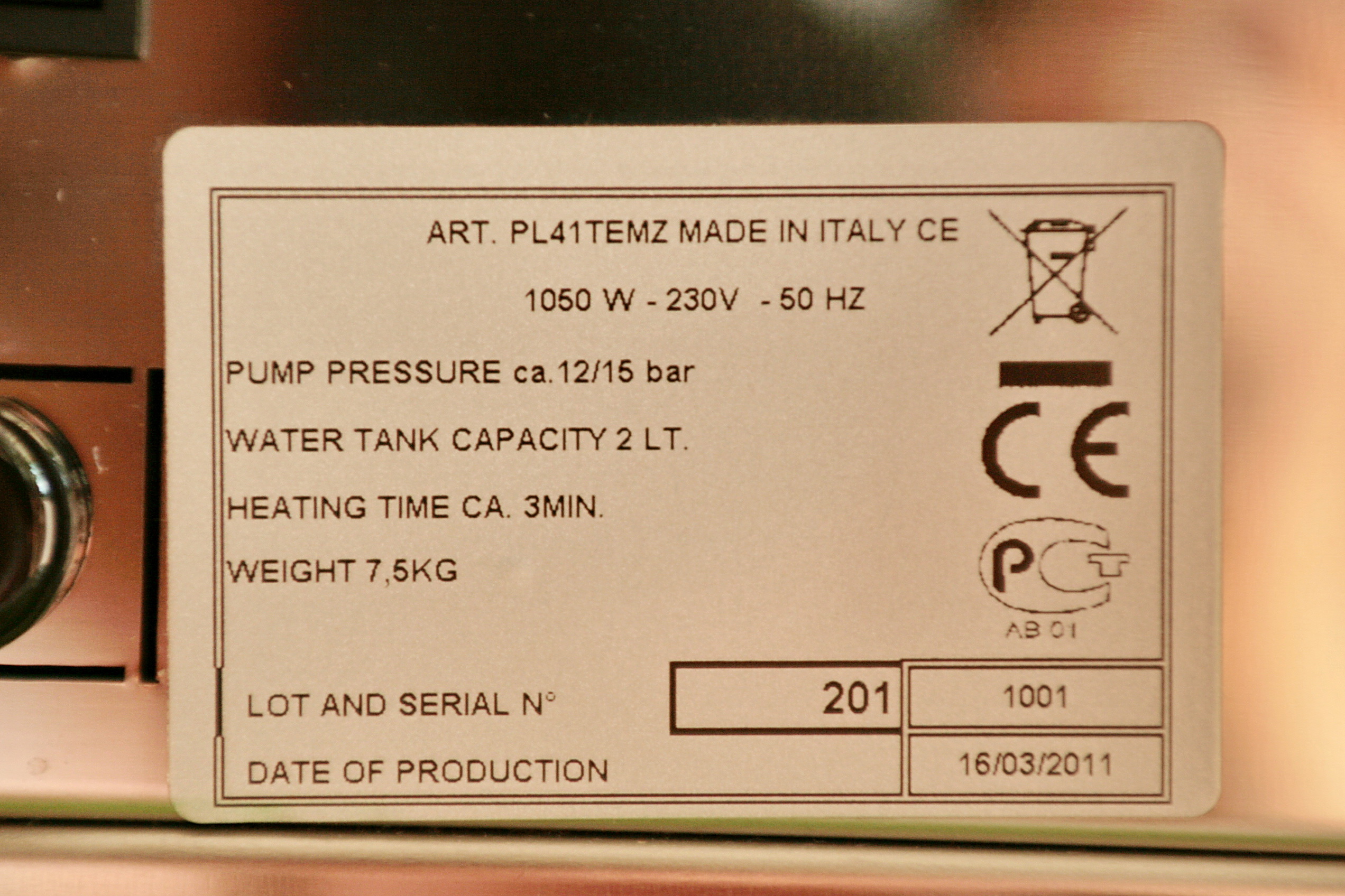

Я вчера насос для скважины покупал, на коробочке написано "Сделано в Италии", на насосе - Made in China Не буду спорить, машинка-то неплохая (насос тоже хороший)

Lelit отлично работает с ПИДом, по качеству уверен не хуже, чем Сильвия.
На мой взгляд разница между вариантами Лелит и Сильвия с ПИД и без у Лелитов ощутимо заметнее. Т.е. Лелит с ПИД более термостабилен, чем без него. У Сильвии же термостабильность пролива после установки ПИД не изменяется. Про удобство пользования я сейчас не говорю.
По качеству изготовления думаю Сильвия и Лелит соизмеримы, а вот в конструкции и используемых комплектующих различия есть. 1) Главное различие в конструкции группы. В Сильвии она не является "дном" бойлера, а вынесена -[ссылка]- Это основной "источник" термостабильности. А вот для сравнения бойлер с группой Лелита -[ссылка]- 2) В Сильвии обратный клапан давления (OPV) регулируемый, т.е. позволяет выставить максимальное давление при проливе. 3) В Сильвии используются медные трубки, а в Лелите фторопластовые. 4) В Сильвии профессиональный рассекатель душа группы и двойная решетка/сетка, в Лелит просто решетка.
