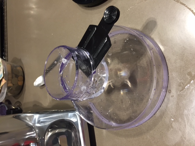

lect: Мои поздравления с приобретением хорошей молки, которая будет долго радовать. То, что Вы называете пластиковой ручкой "для удерживания молки" не что иное, как темпер и кстати прикручивается так, чтобы шляпка смотрела вниз. Просто в некоторых итальянских кофейнях, не заморачиваются тщательной темперовкой темпером из нержавейки, а просто насыпав за два щелчка дозатора двойную дозу кофе в холдер слегка придавливают его этой пластиковой штукой. По поводу козырька: посмотрите под ним должны быть шурупы, который должны выкручиваться крестообразной насадкой с трещеткой.
Upd.: Выметать остатки из канала весьма желательно после каждого помола, если перемалываете кофе порционно. А сделать это можно только сняв экран над каналом.
lect: То, что Вы называете пластиковой ручкой "для удерживания молки" не что иное, как темпер
Елки-палки, очевидно же, всего-то надо было посмотреть, что эти 2 набалдашника разного диаметра и стало бы понятно) Спасибо!
Да, разумеется. Я уже открутил железяку. Просто хотел сравнить, как кофей будет разлетаться по дозатору С и БЕЗ

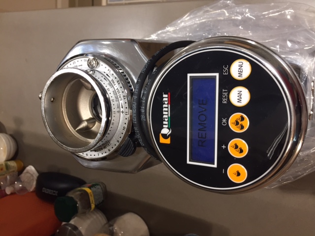

Ну и теперь пара впечатлений о самой молке. Метал на металле и металлом скреплен. Избыточная какая-то даже крепкость у нее : ) Выглядит внушительно и долговечно : ) Ну, если отбросить в сторону сопли с сахаром - молка как молка. Разобрал конечно ее, куда же без этого. Посмотрел на жернова, на регулировку, на выходной канал кофе. Открутил дозатор, прикрутил дозатор, снова открутил. Так и не могу понять, что с ним делать, убрать или оставить.
Перемолол грамм 200 кофе на минимальных настройках. Ну помол как помол, я на Харио, на затянутых жерновах сделаю такой же. Просто я буду крутить Харио до посинения, а тут за 7 секунд. Мелочь ; ) а приятно конечно.
Очень, на мой взгляд, много кофе остается в жерновах. Это, признаться меня озадачивает. Выходной канал - трубка 2на2 см. Из которого вычищать не понятно как. Если туда что-то совать, чтобы вычистить, то тупо проталкиваешь кофе в жернова, включаешь молку, они выдавливают его в канал, выключаешь молку, снова пытаешься вычистить, но часть выдавливаешь снова в камеру к жерновам. Короче, какая-то фигня. Сизифов труд. Пока не знаю как с этим справиться. Слегка напрягает эта ситуация. Думаю, что наверное надо ее как-то продувать во включенном режиме. Это будет видимо самым эффективным. Но тогда надо ставить дозатор взад, потому, что иначе, при выдувании вся кухня в кофе. И кошка тоже : )
Тут кто-то предлагал вантуз небольшого размера использовать для выдувания из канала. И вроде бы говорил, что результат очень хороший получается. Но это видимо только с прикрученным дозатором, а то по всей кухне собирать будете.
whitewater: знаятно, они, похже, Doge Conico теперь в другом корпусе выпускают, там тоже был выходной канал круглой формы и я именно поэтому так и не смог себя уговорить на нее (всплывала как-то на аукционах). А мотор там какой, однофазный конденсаторный, или асинхронный трехфазный со встроенным инвертором? Я наивно полагал, что выходной канал будет так же толково сделан, как на М80Е, он там, наверное, самый маленький в классе (если брать молки с каналом выброса, а то есть еще ведь ПроМ, где вообще по-сути нет остатков).
whitewater: Мои поздравления с обновкой, надеюсь будет радовать! Жернова надо притирать, а то поначалу вкус и проливы будут не айс... Я бы дозатор оставил, пользы от него больше. Было бы интересно взглянуть на выходной канал, не могли бы выложить фото?
Вот типа вантуза внутренность от такого насоса я использую для выдувания остатков Выдувает легко всё без остатков. Можно на включенной кофемолке, пару качков и чисто. Кисточкой после этого вычищать канал не нужно.
Сегодня решил проблему с выметанием кофе из молки. Примерно все выглядело после помола так:
Сам канал выглядит вот так:
Надо сказать, что в него влезает палец с трудом. Мизинец хорошо влезает. Это при том, что пальцы у меня нифига не толстые.
Сегодня прокатился по хозмагам и в результате набрел на такую штуку:
Этот вантуз идеально становится на горловину молки, впритык. В результате, после того, как кофе перемолот (дозатор, конечно же пришлось вернуть на место ; ) на еще работающей молке делаю несколько резких несильных ударов сверху по пимпочке и выключаю молку. Проверил - идеальная чистота как в камере жерновов, так и в выходном канале. Ничего выгребать и вычищать не надо! Как мне кажется лучше решения и не придумать. Быстро и эффективно.
Ну и напоследок еще одна фотография. Памятуя о недавнем разговоре, как только привез молку из ТК и распаковал на кухне, обнаружил то, что многие почему-то не обнаруживают:

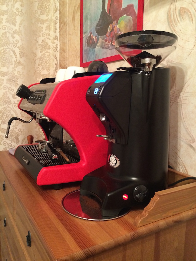

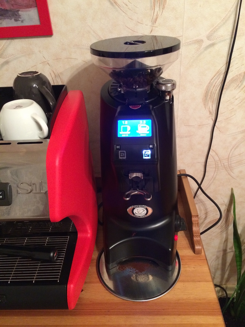

На днях, ко мне тоже, пришла кофемолка) Eureka Olympus 75E , с прямым помолом и титановыми жерновами. Заказывал я ее на itallinea.com, в начале сентября! Спасибо ребятам из itallinea.com, все было четко, оперативно. С момента оплаты, заказа кофемолки на фабрике и доставки в Москву , прошло чуть более 20 дней. Олег , представитель магазина, всегда был на связи. Кофемолка упакована на совесть, видно, что с посылкой обращались бережно.
Кофемолка выглядит очень внушительно, фото не передает истинный масштаб. Металический корпус, чувствуется качество. Удивила скорость помола : 3,2 сек. - 14, 5 грамм и отсутствие комков! С количеством остатков в канале пока не экспериментировал.
