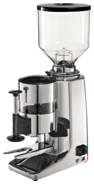

Вчера пришел мой QUAMAR M80M Switch. Заказывал через Олега (http://itallinea.com/). Заказал с корпусом полированный алюминий, а также с бункером на 500 гр. Оплатил за молку 100% 26 декабря. Олег сразу предупредил, что перекид через границу будет не ранее 7-8 января. В итоге 12 января молку передали в ПЭК на доставку в Белгородской обл. 14 января пришло смс о том, что молку можно забирать с пункта выдачи. Дополнительно заказал доставку на работу. По доставке вышло с Белгорода до Москвы 650 р. + доставка до работы еще 450 р. Сама молка 290 + 10 (за бункер)+ 36 (перекид через границу). По работе с Олегом сложились только приятные впечатления. Всегда на связи (общались по вайберу). В общем рекомендую этот магазин для покупок.
Это 100% отражает вывод к которому я пришел. Огромное спасибо ТМН, Matteo, Хомяк,Hozain, Александр--34rus и многим другим пользователям форума. Вы помогли определиться с интересными вариантам. Не только в этой теме, но и в сотне постов, что я прочитал, перед тем как написать тут. Немаловажную роль сыграла цена (спасибо упавшему евро), а так же цена доставки в магазине Олега itallinea (Камар по цене 290? omg!?) Сегодня деньги пришли на счет Олега, буду ждать Пока всё хорошо, Олег на связи, только что прислал фото моей коробки с молкой.
сухой итог. В пользу Камара сыграли: ТТХ - 50% Цена 30% Фотки Маттео - 20%

IPt: Quamar M80 берите. Я бы из именно комаров, модель QUAMAR M80M Switch наверно выбрал. Сейчас пользуюсь дозатором на мацере, это конечно для домашнего пользования просто опа.
