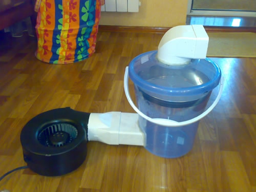

Охлаждение лучше всего воздушное. за 60 сек. температура зерна падает до "нуля" и заодно шелуха в пылесборном мешке собирается
