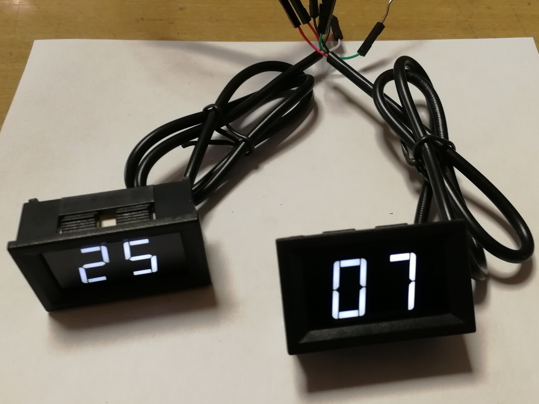

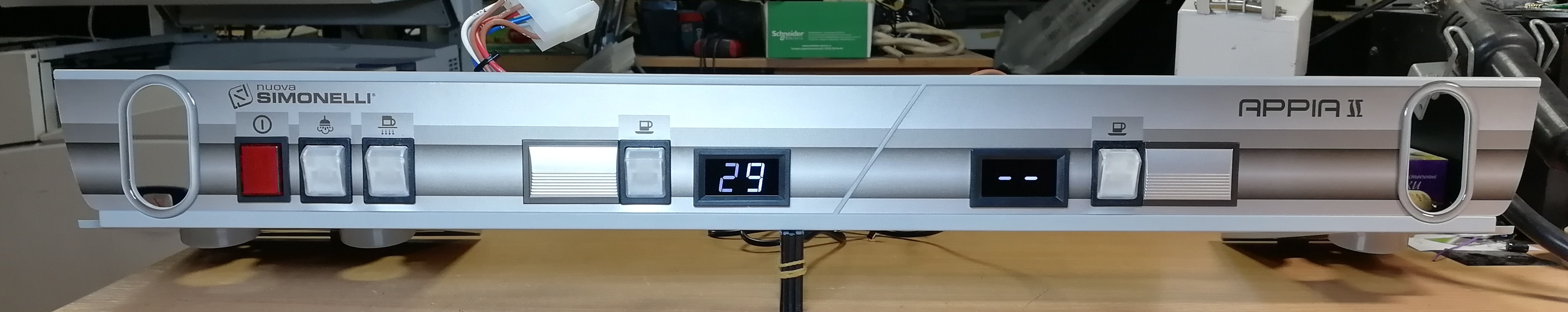

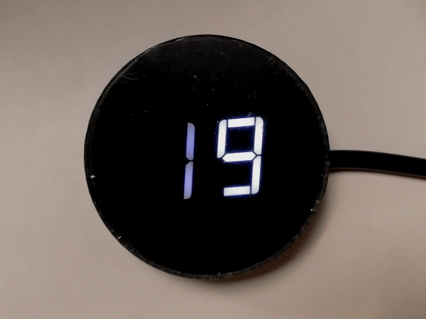

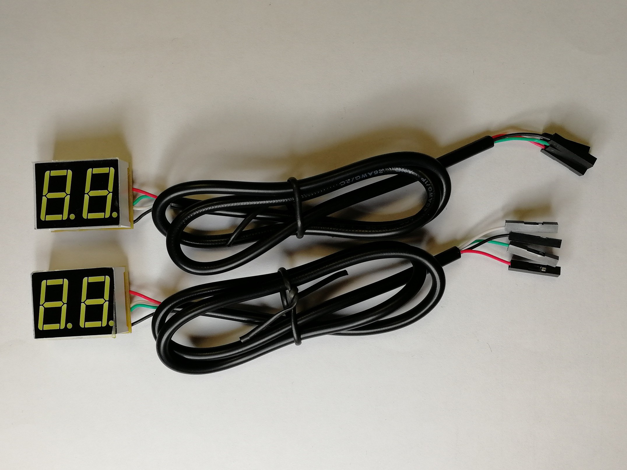

Я брал термопару в трубке у Эрика, вместе с его переходником в группу. Тип Т, разъем синего цвета. Подходит и тип К (желтый разъем), но где брать, не знаю. Эрик сам предложил то, что ему доступно, когда я отказался от термометра, что все обычно у него берут. Трубка термопары около 3 мм в диаметре, гнется аккуратно вокруг водопроводной трубы (Эрик и технологию посоветовал).
Все ставится на штатные места и нет лишних кнопок, ничего нажимать дополнительно не надо. Видео работы есть, нарезками. Есть вопросы и предложения пишите в почту.
