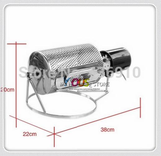

Но потом это начинание похерил. Это надо продумывать систему вентиляции и систему удаления кофейной скорлупы чтоб не горела при обжарке. Но замечу, что на моё усмотрение, мысль дельная, особенно если найти б/у духовку и приобрести её за копейки чтоб снизить себестоимость. В любом случае эта конструкция будет смотреться на кухне органичнее, нежели те, которые, форумчане изобретают изначально самостоятельно с весом под 25 кг.
