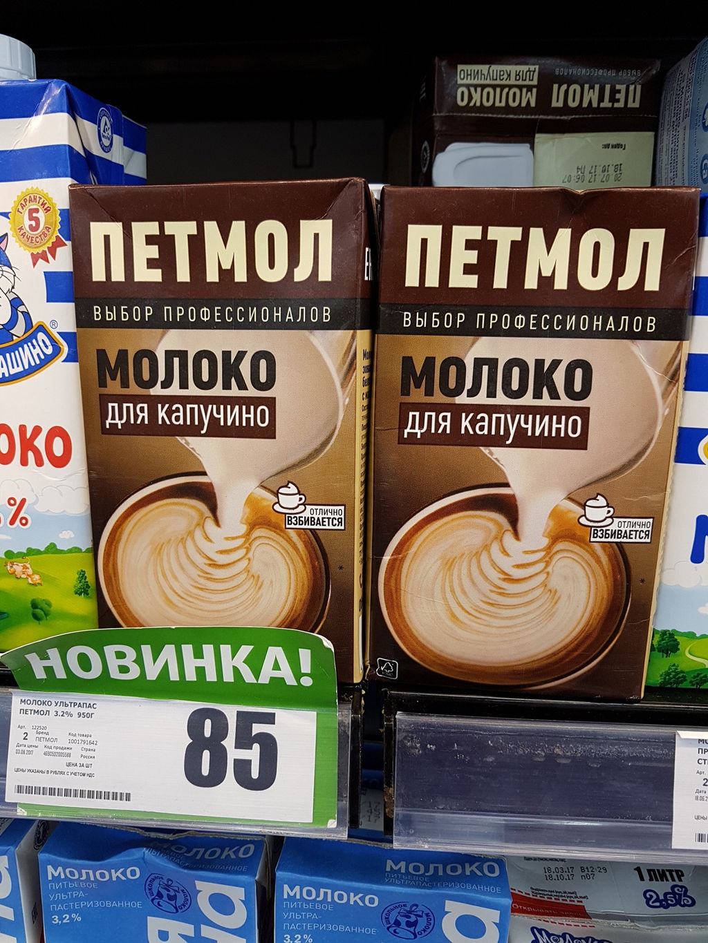

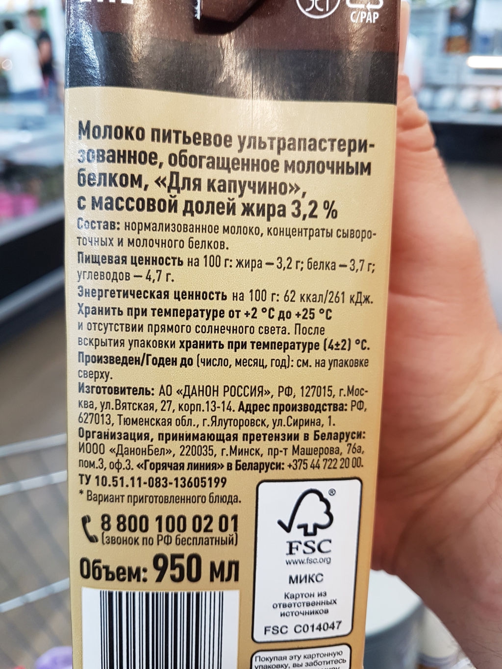

Молоко взбивается на раз-два, вчера опробовал!!! Содержание белка 3,7. Данон на нишу кофеманов позарился, видно растет рынок капучинолюбов в стране )))
Вот только он искусственно добавленный, химия по простому...
Это вы про концентраты молочных белков? Кто их знает, чего эти капиталисты добавят в молоко, лишь бы оно хорошо взбивалось:)))) Тема же про молоко, которое хорошо взбивается, а не про его полезность...:))))
У себя капиталисты ничего не добавляют, капиталистические коровы под гнетом эксплуатации сами выдают не менее 3,4% белка. Ну а у нас добавляют не капиталисты, а наши технологи с подачи маркетологов. Капиталисты только купоны стригут. Кстати, в стане капиталистов такого молока в принципе не существует, его никто просто брать не будет даже бесплатно.

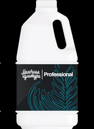

Мои наблюдения такие. С недавнего времени московское "правильное молоко" сильно изменилось во вкусе. Уж не буду утверждать, но вкус наталкивает на мысли о добавках( возможно, сухого молока).
Думаю, ладно, есть ещё очень вкусное питерское- "молочная культура". Купил на прошлой неделе, и в нём почувствовал тот же привкус, правда не такой сильный. На этой неделе купил свежего, из новой партии, привкус остался. Теперь и не знаю, что покупать!?
Revizor: 50 литров в суткии это 15000 л в год, нормальный показатель для коров молочной породы, причем далеко не рекордный.
А какой привкус, сухого молока или чужеродный? А то я тут столкнулся с тем, что каким-то образом научились добавлять консервант при розливе пива из кег, я думаю, скорее всего, в сами кеги. В итоге, вкус пива меняется одинаково, оно становится чуть темнее, независимо от сорта, желудку сильно не нравится, зато бутылка хранится безпроблем 8 дней. Даже небольшое количество в бутылке, которое обычно на следующий день можно только вылить, не изменяется во вкусе после пары дней хранения. Печалька...
Вкус сухого молока мне с детства хорошо знаком по жестяным банкам KLIM-MILK. От него было не оторваться, так ложкой и зацепляешь в очередной раз...пока Мама банку подальше не уберёт.
Тут же, он( этот привкус) ни чего толком и не напоминает из известных мне продуктов, но явно говорит о каком-то постороннем веществе в молоке. Такого раньше не было.
Читал о том, что всё "живое" сейчас пичкают антибиотиками. Молоко не скисает от них, начинает по своему портиться и горчить. Но это именно горечь, а не этот привкус.
