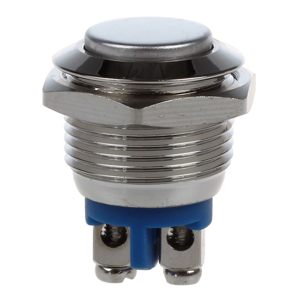

Друзья, есть вопрос? по отключению таймера. Кто-нибудь сталкивался с переделкой "мозгов" таким образом: ткнул холдером - завелась, снова ткнул - заглохла. У меня, однако, пока получилось так: ткнул-завелась и выключается только кнопкой "ПИТ-ВКЛ". Спасибо.
aves: меня устраивает режим "помол идет пока нажата кнопка". Для турки я не перемалываю на ней. Но вообще - ардуино плюс реле - и можно любой удобный режим сделать.
Ардуино, мозги.. это все конечно хорошо. А просто кнопку не поменять что ли на кнопку-выключатель типа такой -[ссылка]- по размерам и форме нужно смотреть, конечно.
ухты, как интересно; а если такая, то это аналог заводской?
