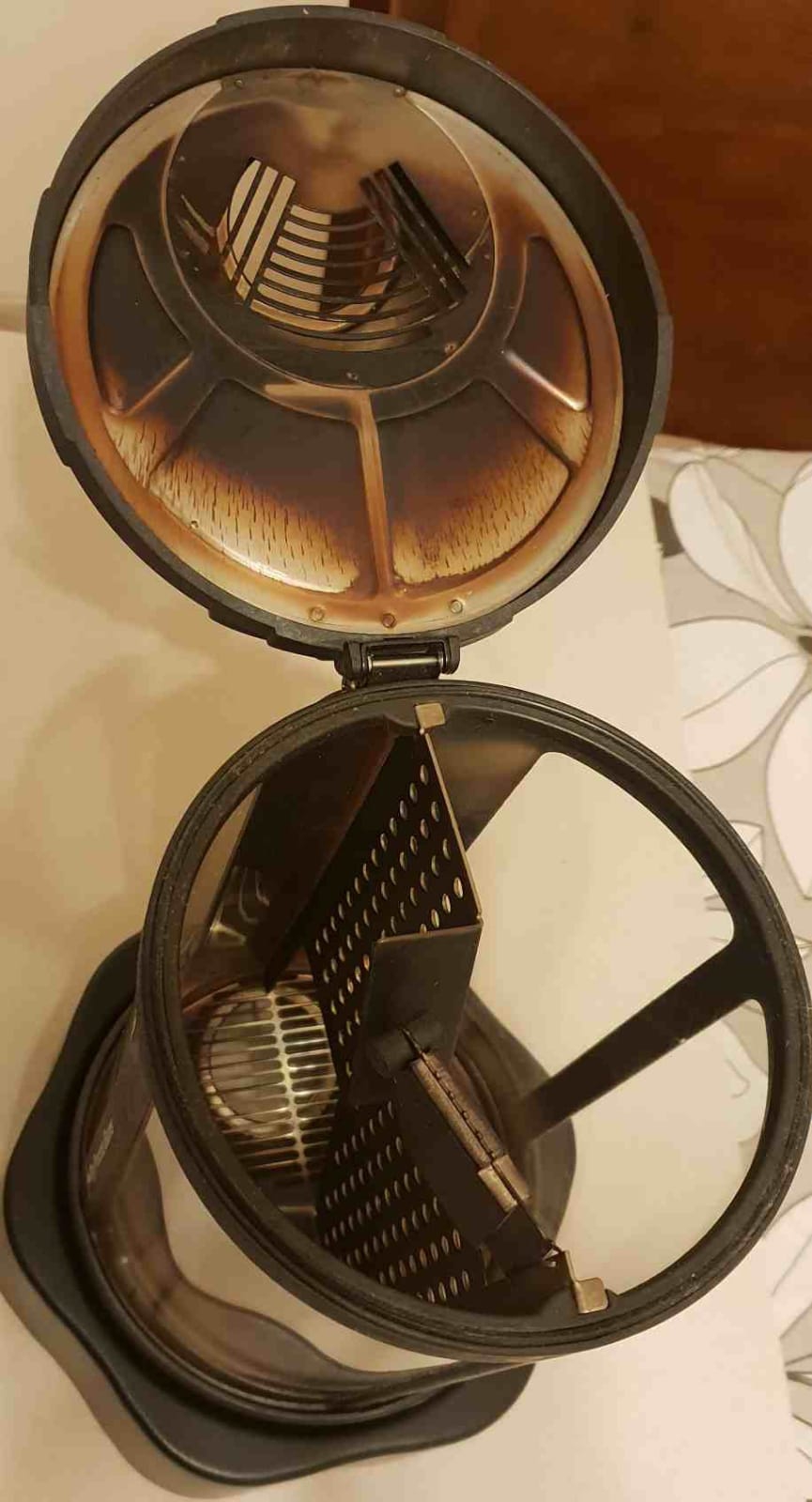

Тоже озадачивался этим вопросом, дабы продлить жизнь резинкам. Также мне волнует, что заслонка крепится к переборке колечками, которые продеты через просверленные отверстия. Эти колечки трутся об металл и он стирается. У меня там остался тонюсенький слой металла.
Я раньше после жарки и высыпания зерна, когда пустой барабан крутится и охлаждается до 60 градусов, вставлял в барабан вилку, распирая её так, чтобы заслонка не двигалась.
Но потом нашёл способ ещё элементарнее: сейчас просто вытаскиваю внутреннюю переборку вместе с заслонкой.
Но делать это нужно быстро и в перчатках или с помощью полотенца, чтобы не обжечься.
