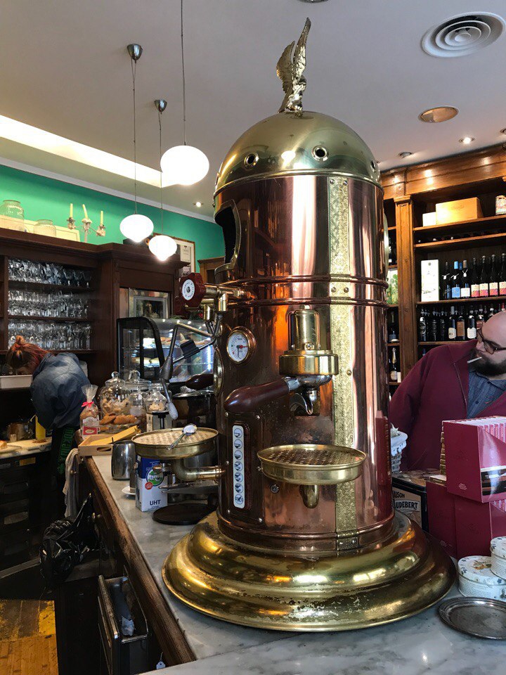

Даже не знаю, куда положить фото этого чуда, думаю, здесь пусть будет. Не мое, встречено сегодня в кафе в Италии. Elektra. Размер поверг просто в шок))) Мне так и не сказали, сколько ей лет, но явно ооочень много.

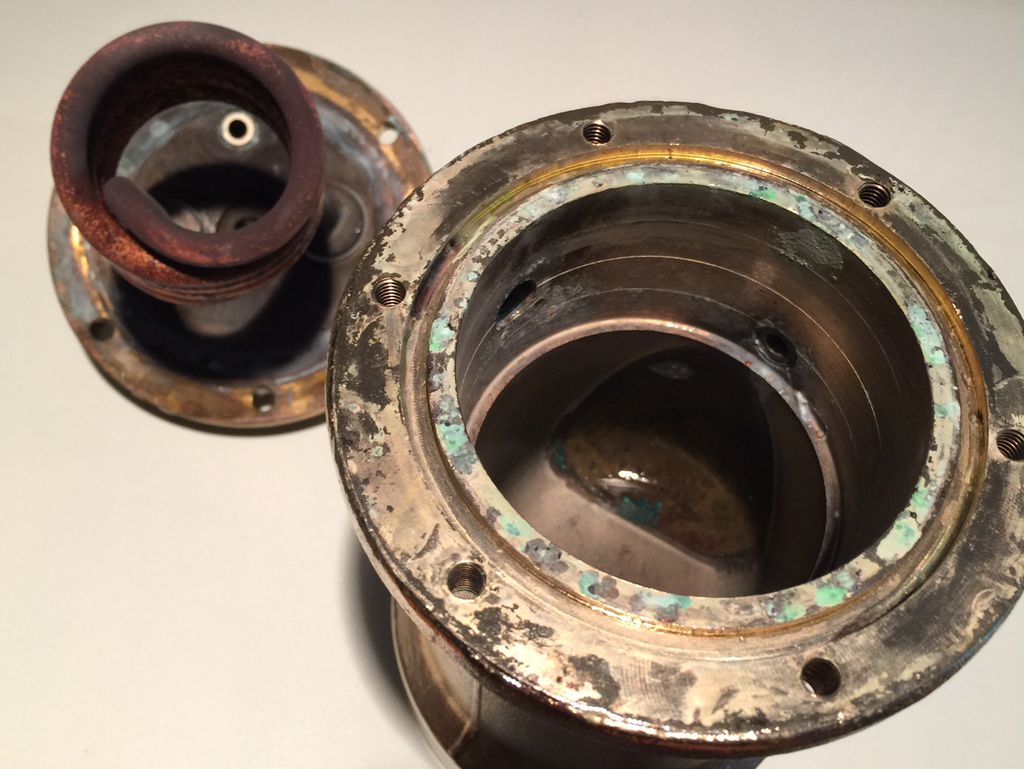

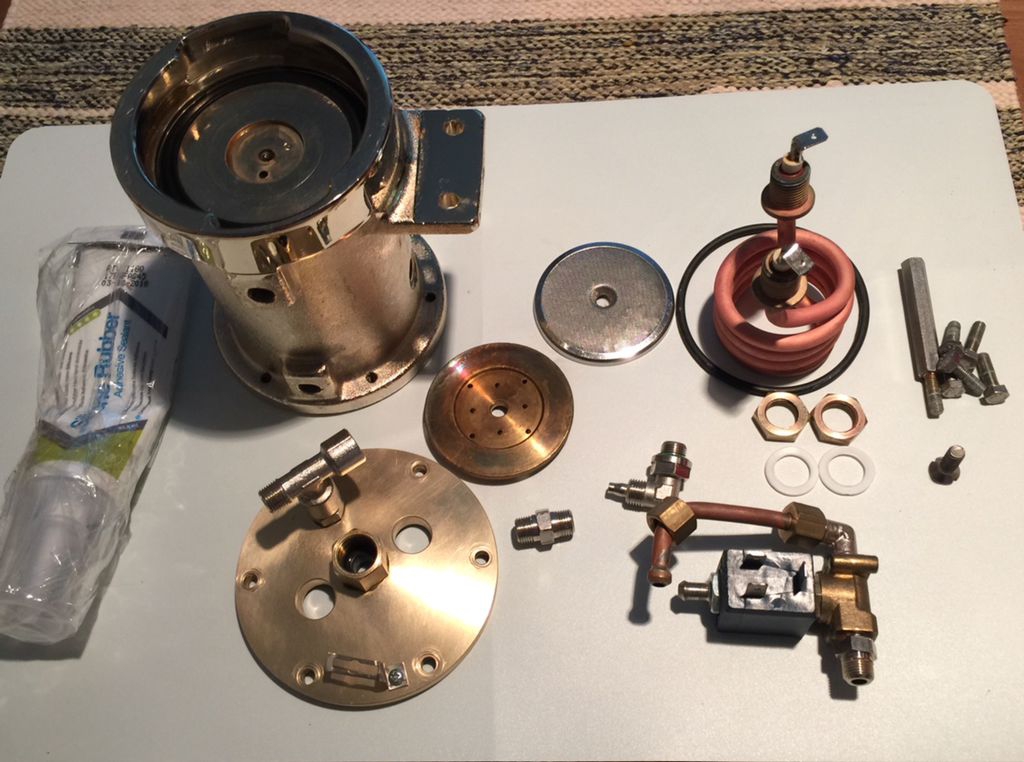

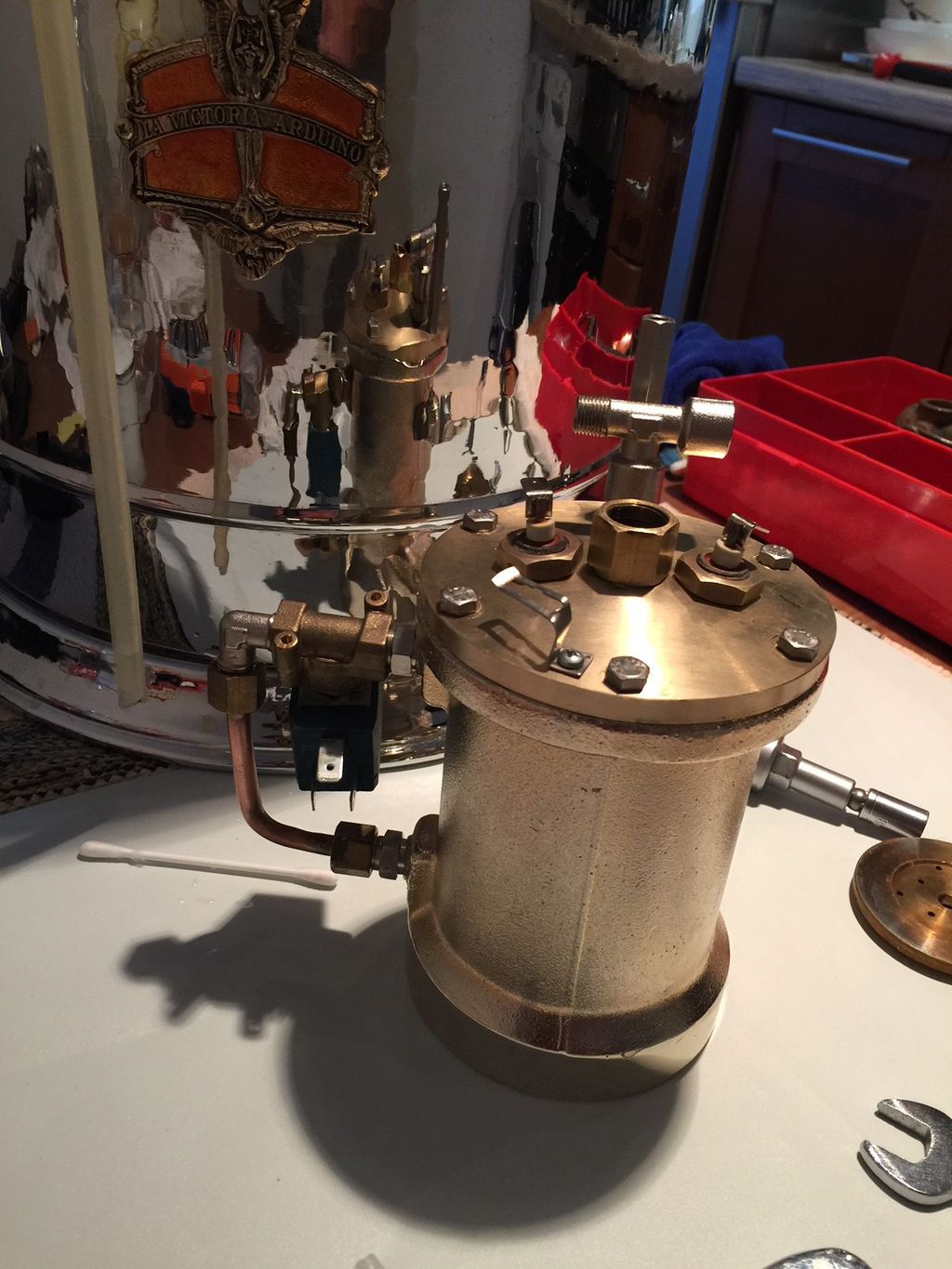

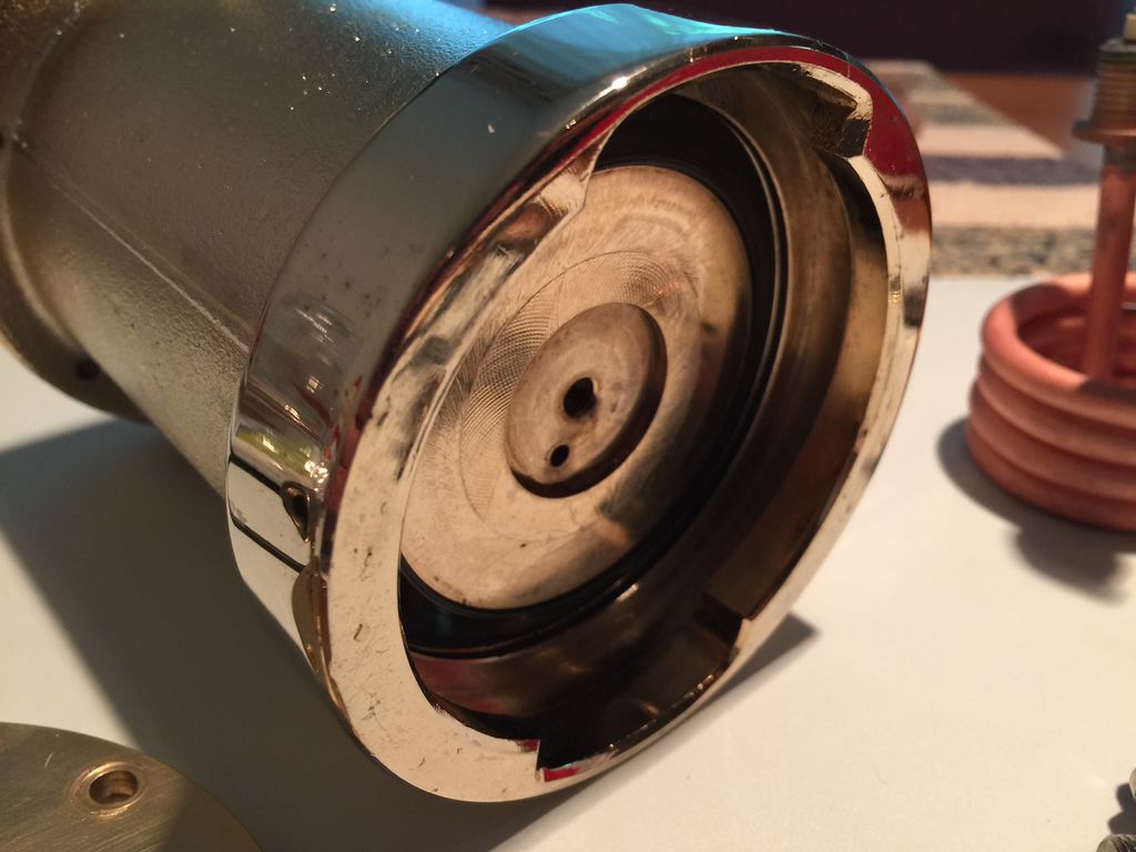

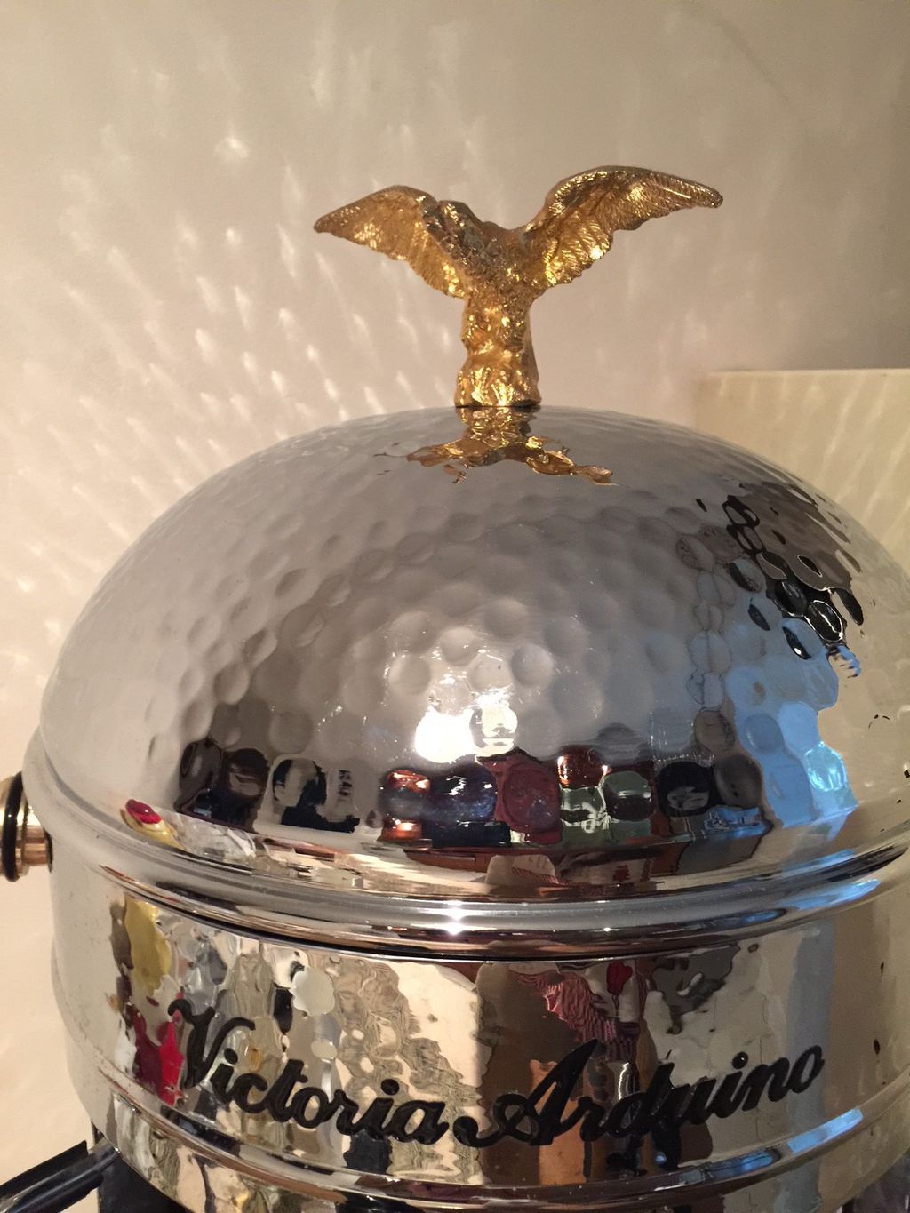

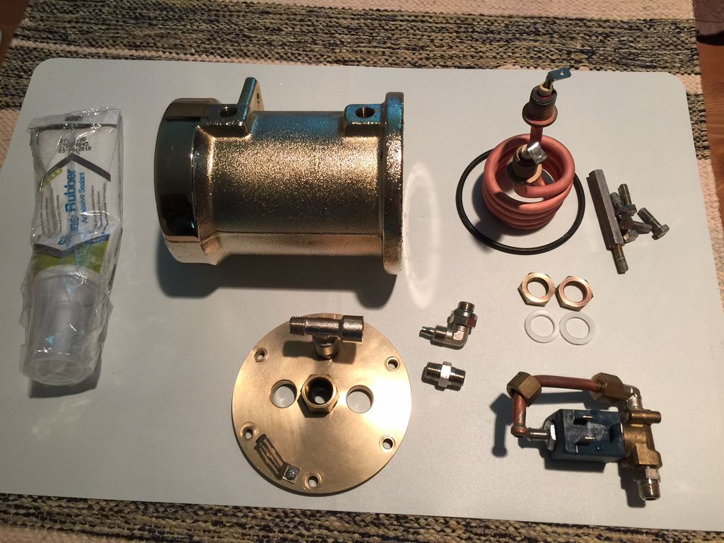

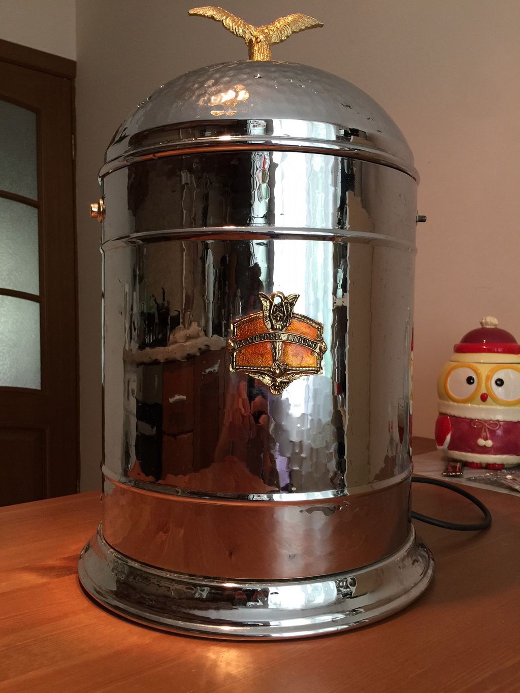

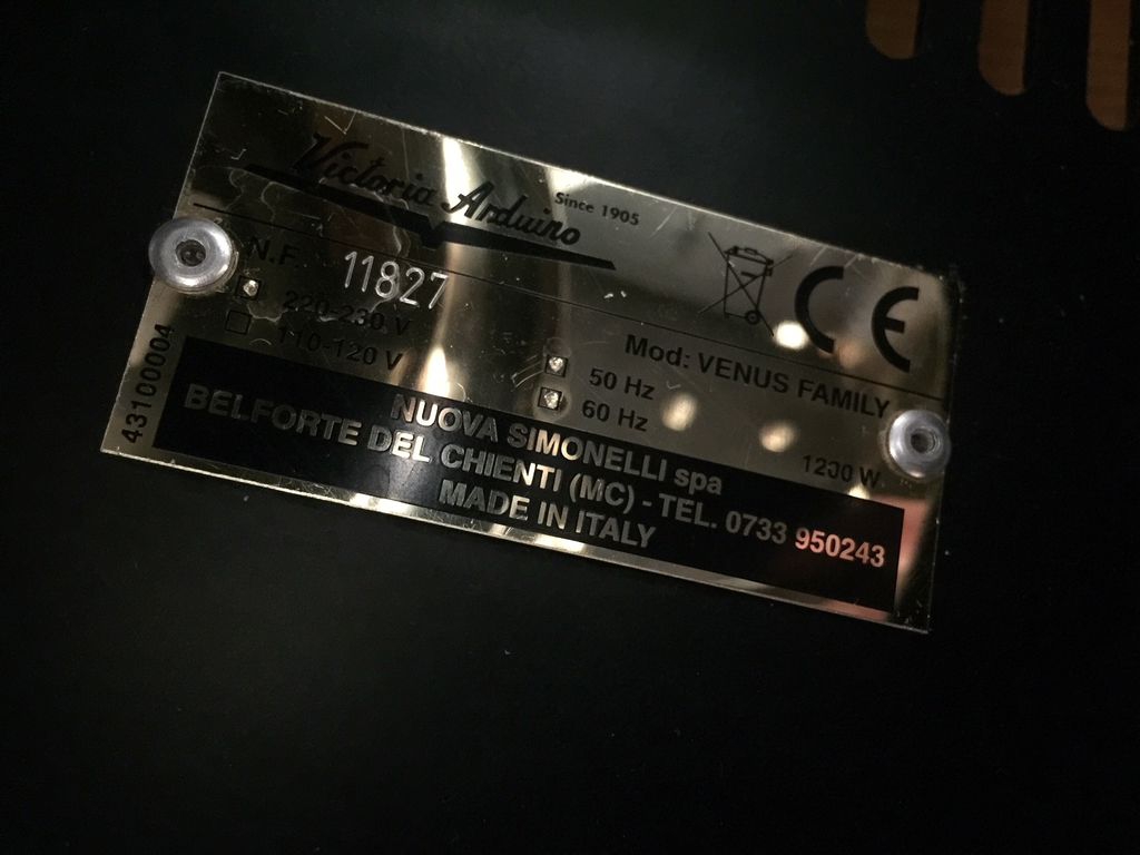

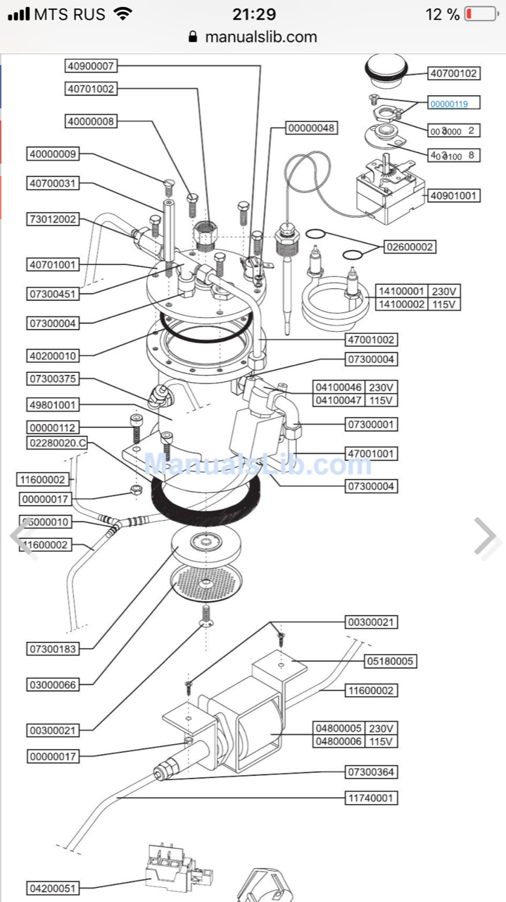

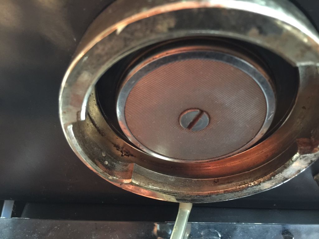

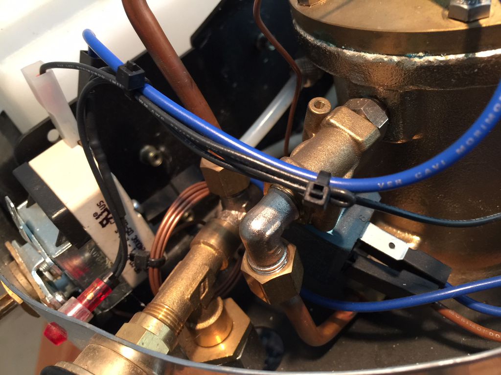

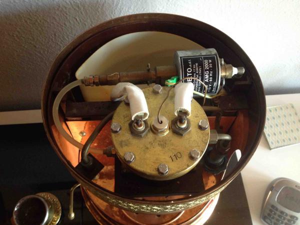

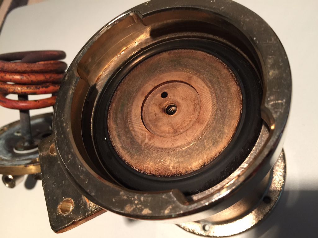

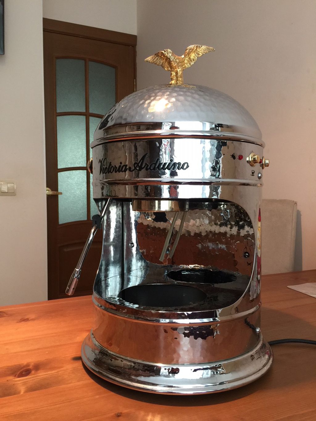

Продолжу Внутри все просто, один небольшой бойлер объемом 250-300 мл, достаточно тяжелый. К сожалению забыл его взвесить, когда разбирал, но по ощущениям килограмма два с половиной - три. Группа является частью дна бойлера, т.е. держатель холдера отлит вместе с самим бойлером, трехходовой клапан, механический регулируемый термостат с термопарой внутри бойлера.
В ранних версиях этой модели, которые выпускались до слияния с Nuova Simonelli, бойлер был большего объема, точно не скажу, но в районе 800 мл (фото из интернета), холдеры соответственно тоже другие.
Теперь немного про эксплуатацию, сразу оговорюсь, что субъективно и основано на собственном опыте, вкусах и т.п. Первой мыслью было: за что такая цена за новую? Ведь по сути же все элементарно, разве что корпус уникальный. Подумал, что надо будет ставить пид как минимум, придумывать преднагрев, короче апгрейдить! НО!!! После того как я начал ей пользоваться в формате 4-5 чашек в день на протяжении уже двух месяцев владения, в ней НИЧЕГО не хочется менять, в отличие от тех машин, которыми владел ранее!!! 9 из 10, а то и больше, удачные шоты и каждый третий просто мега вкусный (вспомнил про Шомера, когда случайно выронил и разбил чашку ) В общем понравилась на столько, что продал Cimbali M21 Junior S1 (все таки склоняюсь к мнению, что профмашина должна быть с ротопомпой и с подключением к водопроводу и к канализации) Осталось докупить/заказать оригинальный поддон с решеткой и в комплекте с леверной G105, которая аналог La Pavoni Romantica, будет совсем супер! Еще немного фоток
architect: Спасибо за столь подробный обзор. Супер бегемотик! ) Смотрится и вправду красиво.
Какой объем закладки в корзинки? А также какой ширины темпер используется?

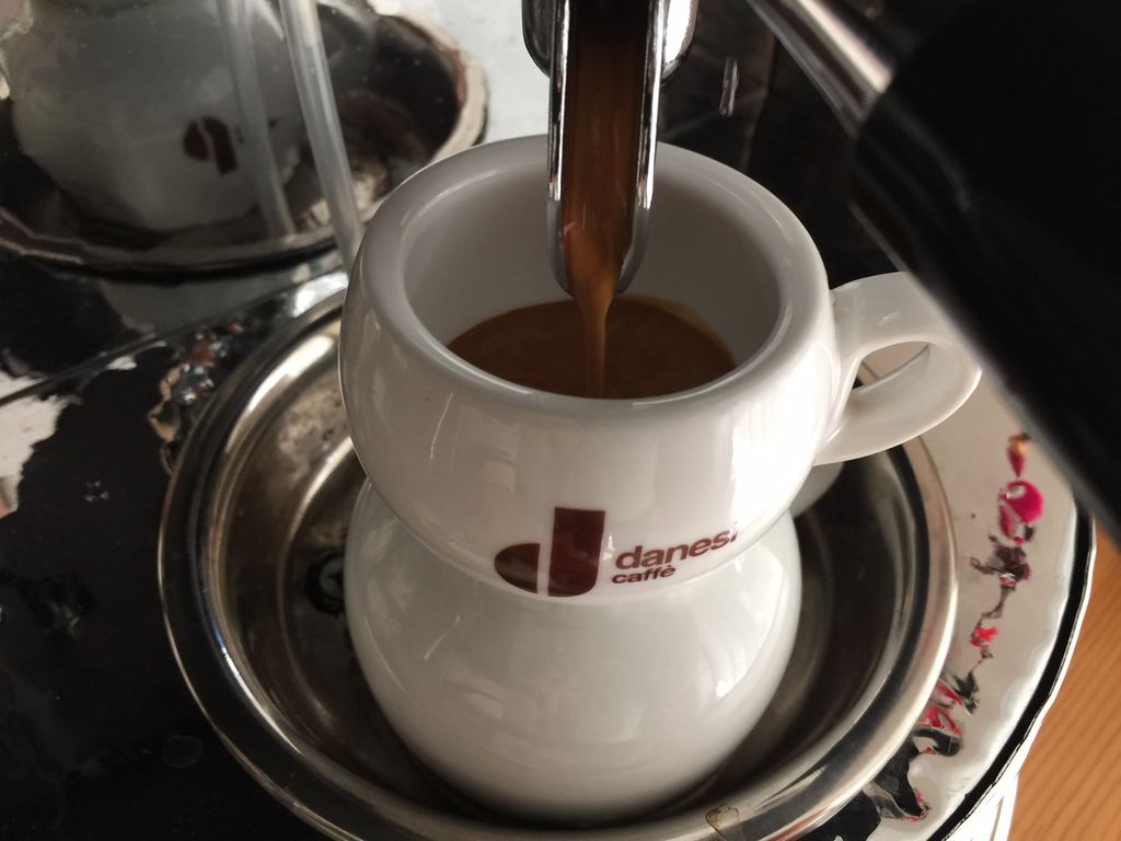

Вам спасибо за интерес и добрые слова Закладка 14,5-15,5 грамм Недавно подвернулась пачка итальянского зерна Ionia Gran Crema обжарки начала июня 2018. И так как зерно от Тейсти заканчивалось, решил попробовать. Выглядит так
Общепринятое мнение, что темпер для этой корзины должен быть именно 58 мм, но на деле есть небольшой зазор и соответственно края таблетки неравномерно темперуются. Уверен, что до 58.5 мм отлично подойдет. Надо будет попробовать.
